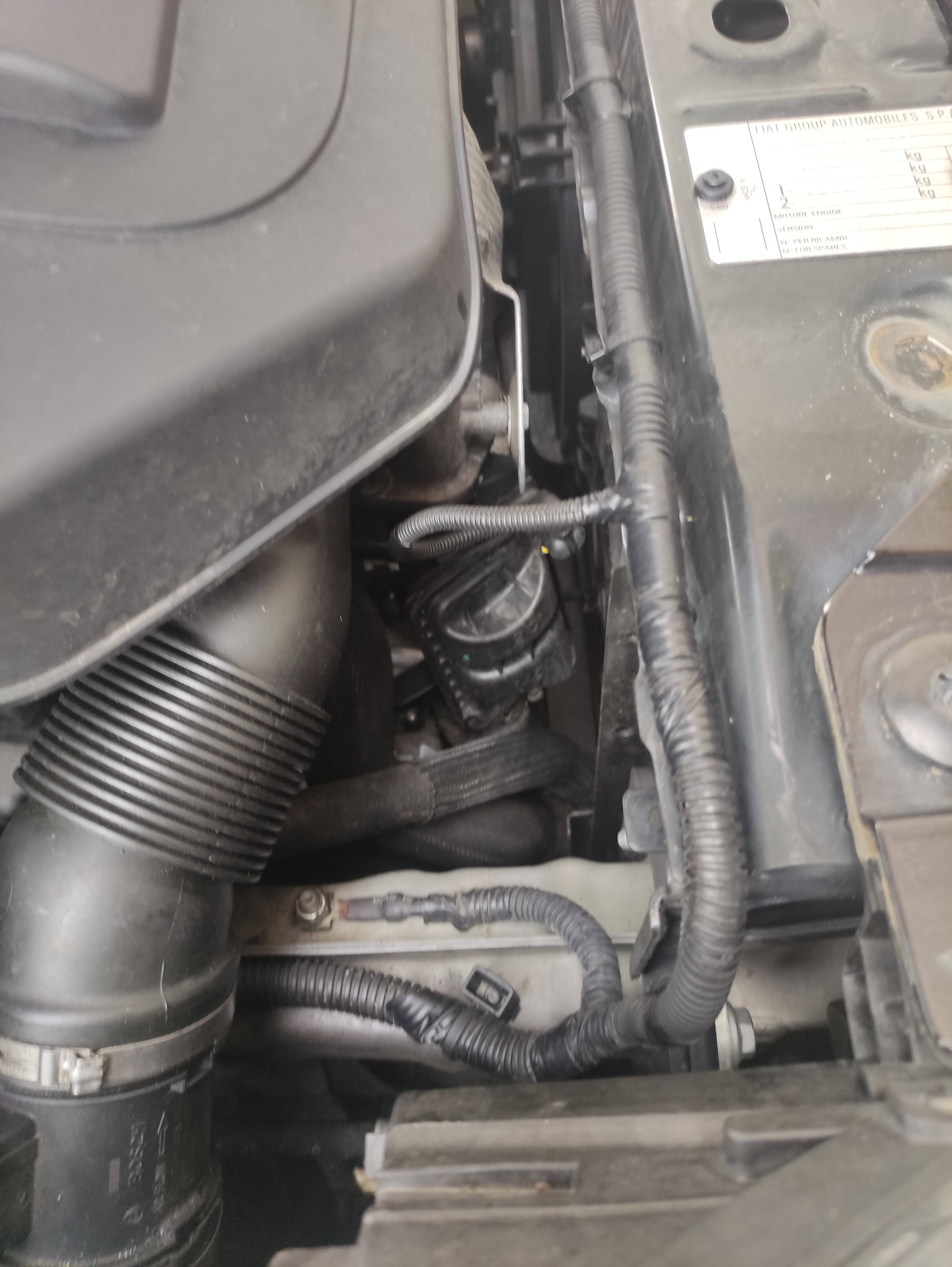

Alfa Romeo Giulietta anno 2011, 2.0 140 CV.
Nel cambiare il filtro aria ho trovato presenza notevole di olio motore.
Sotto la turbina ci sta questo pezzo e non so cosa è, sembra un piccolo contenitore in plastica.
Sto cercando di capire da che cosa può dipendere.
Allego la foto.
Grazie a tutti.

Ciao, cerco di risponderti io: innanzitutto bisogna verificare se il filtro è imbevuto di olio oppure è solo sporco: nel primo caso è un problema, nel secondo potrebbe essere solo frutto dei vapori e dei residui dell'olio che è stato messo oltre il livello massimo. Se il livello dell'olio è a bolla invece sarebbe da far controllare la turbina, perché potrebbe lasciar passare olio e farlo arrivare fino al filtro. Io smonterei il tubo sotto l'intercooler e ci passeri il dito: se è sporco d'olio me ne preoccuperei, perché si rischia di distruggere il motore. Se invece è pulito allora lascerei perdere, anche perché l'olio, per arrivare al filtro deve passare dal debimetro che a contatto con l'olio salta, dunque di olio non ne è passato troppo. Poi, chiaramente, dipende anche da quanto tempo è che non cambi il filtro e dal materiale di esso: se è di carta cotonata che assorbe liquidi questa situazione è anche abbastanza fisiologica.
