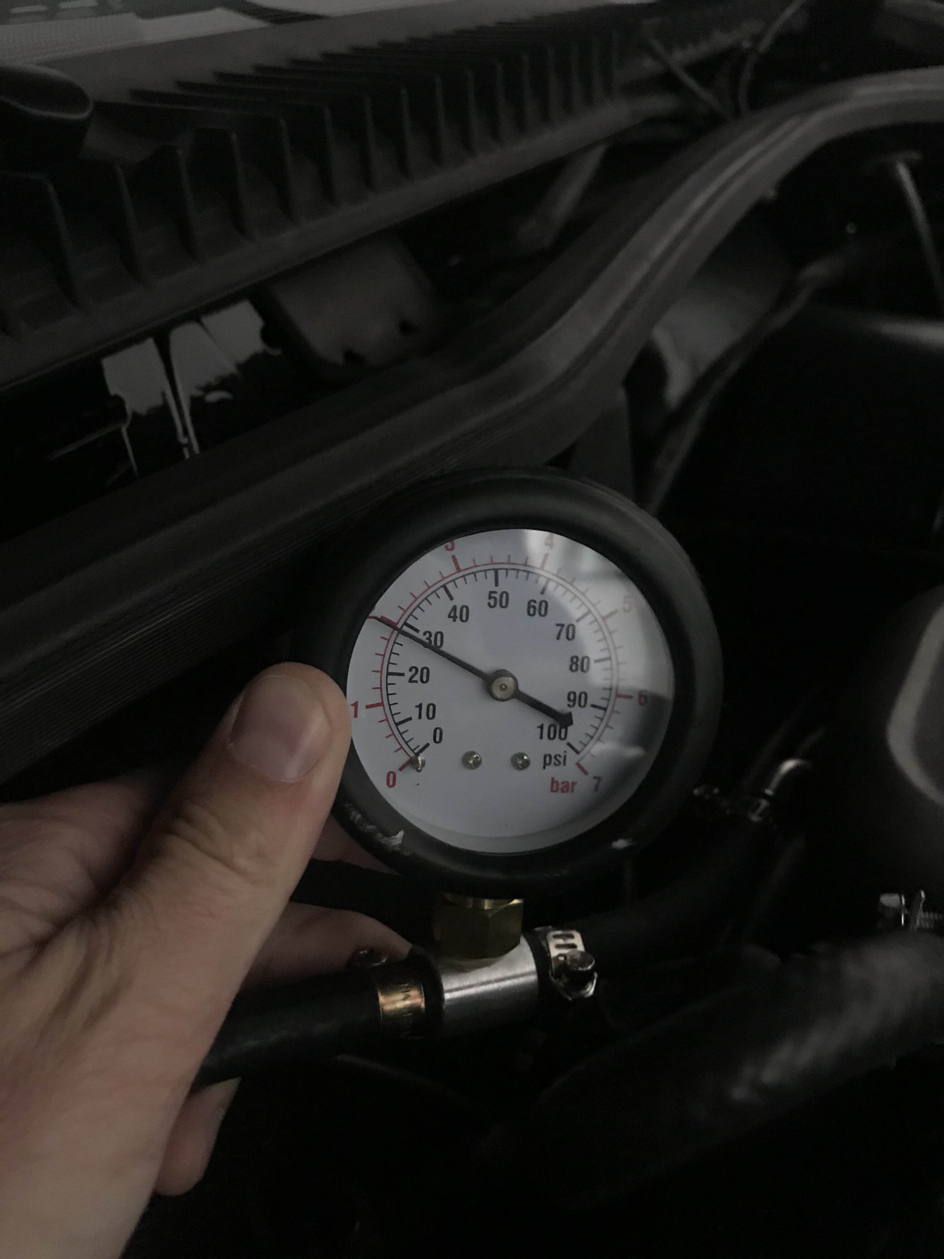

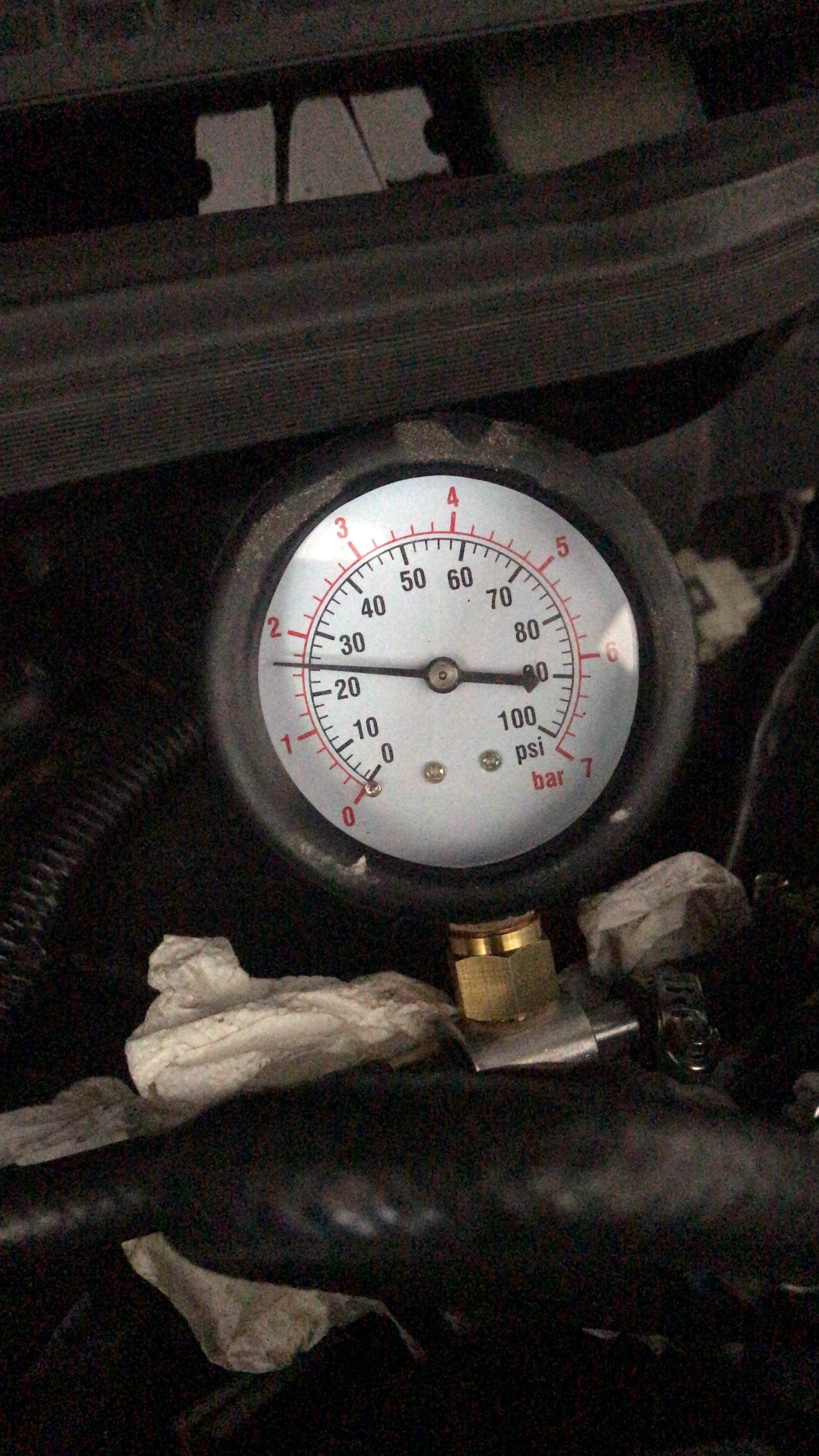

Eccomi qui, allora prova pressione eseguita, la prima volta dava 2 bar, la seconda un po’ meno ed è strano. Ho provato a pizzicare il tubo di ritorno e la pressione aumenta, il che mi fa pensare che la pompa ha tenuta e quindi sia buona, che dite? Giusto il mio pensiero? Grazie

Nuova la pompa non la danno per 3 bar?
Non conosco le pressioni esatte di lavoro ,sentiamo chi necsa’piu’di me...
#30
Come minimo spinge a 5 poi c'è il regolatore di pressione che la stabilizza a 3.5 ~4
