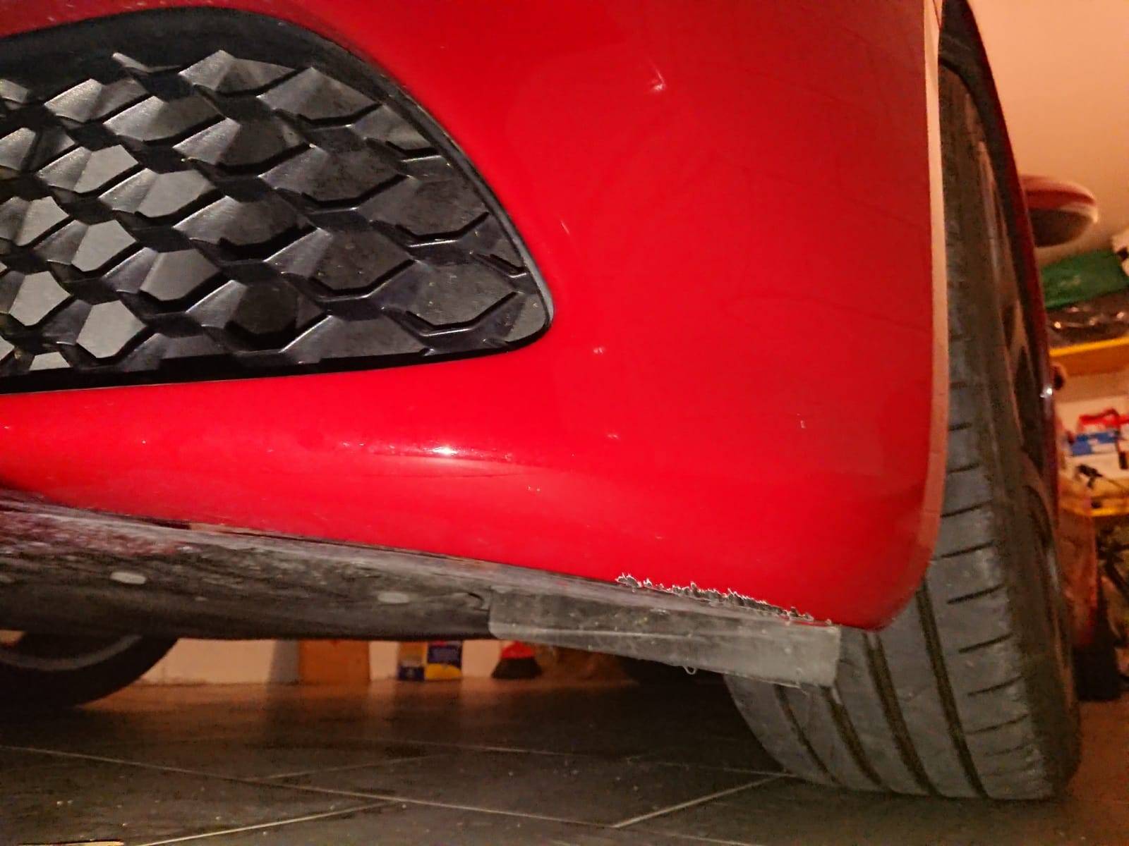

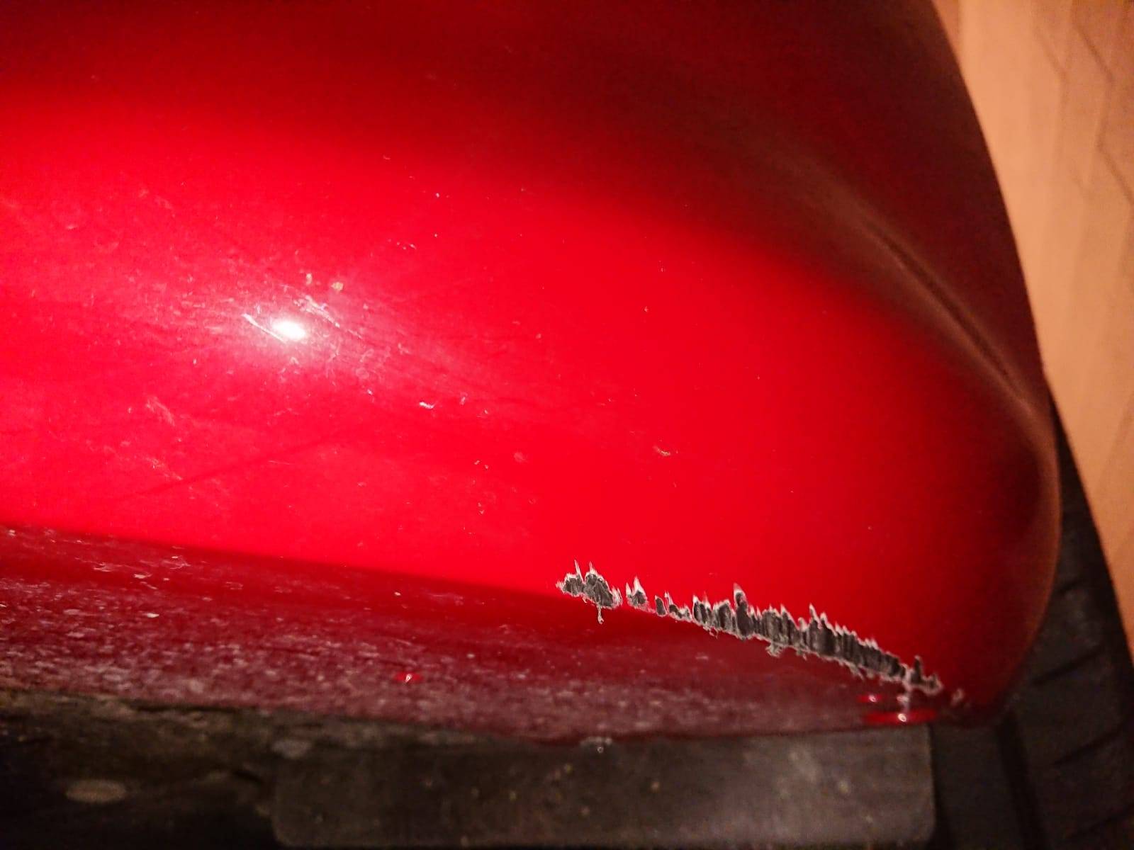

Ciao a tutti! Oggi per salire su una rampa, ho dato una bella grattata, nonostante pensavo di aver prestato le massime attenzioni ad evitarlo..
Secondo voi posso porre rimedio evitando il carrozziere? Grazie per i consigli!

Poiché la zona è poco visibile, ti consiglio di fare un ritocco a mano. Pulisci bene la zona e usa uno stuzzicadenti . Ti consiglio di usare poca vernice per volta e facendo più passaggi, con intervalli di circa mezz’ora, fino a quando non sei soddisfatto del risultato
