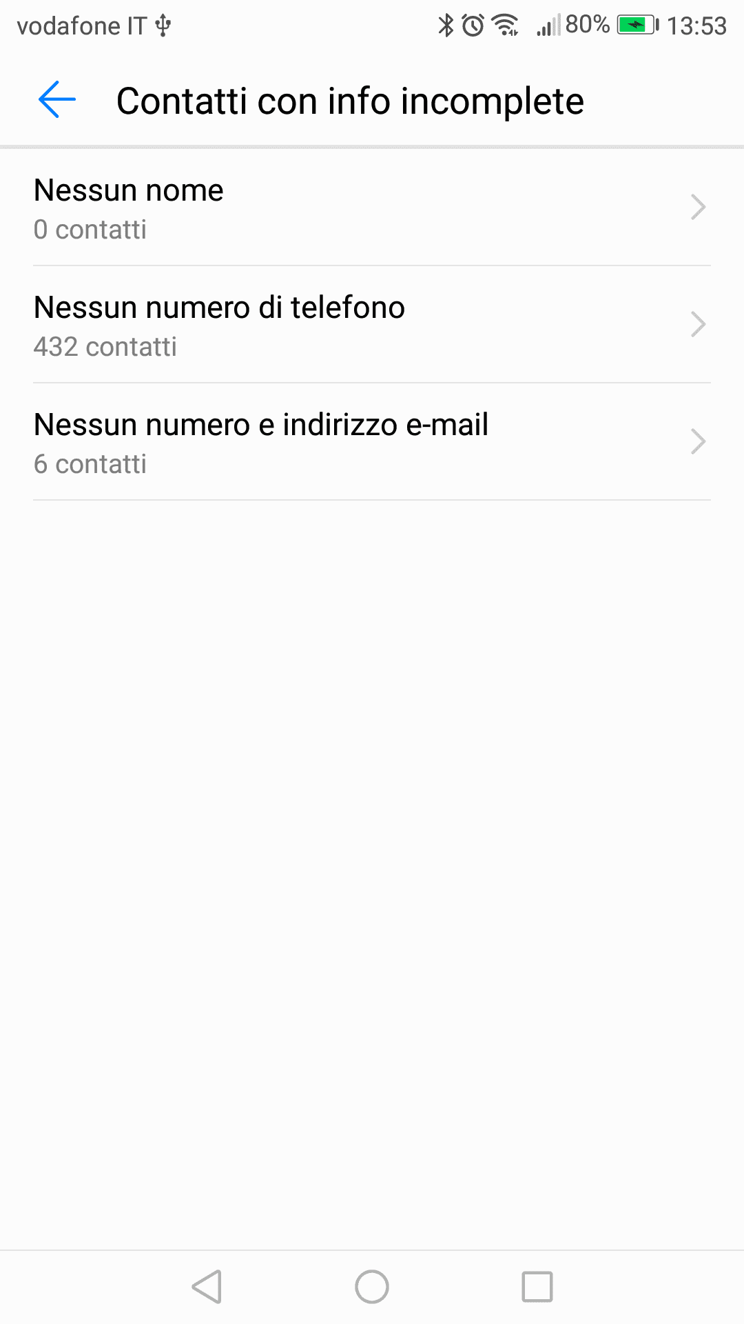

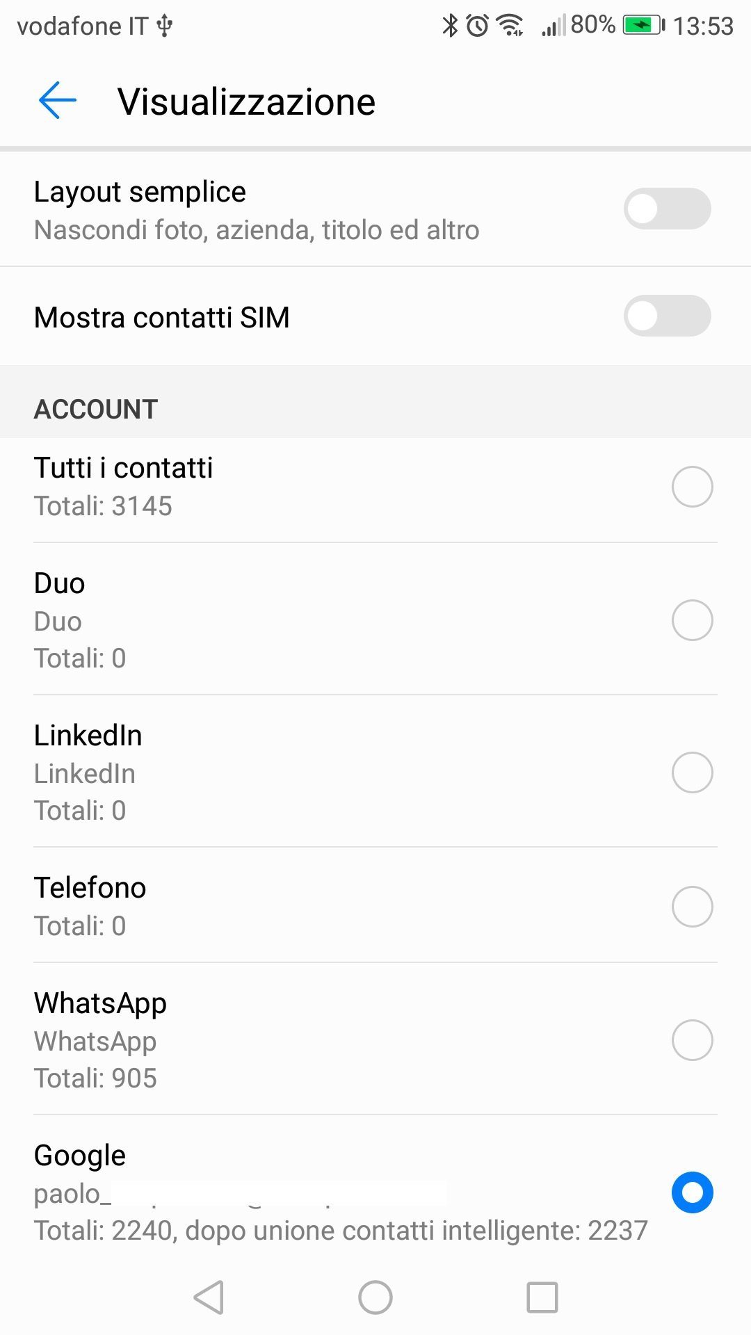

Con riferimento ai punti .3 e .9 ho ulteriori novità:
Oggi sono stato alla officina AR
Abbiamo testato il mio HUAWEI P10 su una Stelvio Q dotata di nuovo hardware radio e relativo nuovo software (versione installata 056.000.007)
La macchina era anche dotata della feature Android Auto/ Carplay
Il mio Huawei aveva 2240 contatti (vedasi foto allegata) e di questi 432 sono senza numero di telefono (vedasi foto allegata)
Quindi i record con numero di telefono sono solo 1808
Alcuni di questi record possono avere più di un numero di telefono abbinato (così come indirizzo di posta elettronica e indirizzi postali)
Secondo quanto indicato nel LUM (vedasi mio messaggio precedente) questi record avrebbero dovuti essere presi in carico senza problema sia dal sistema della mia Giulia (vecchia radio e sw con versione 002.009.055) sia da quello dello Stelvio Q (nuova radio e nuovo sw 056.000.007)
Invece sulla mia Giulia alcuni di questo record (NON SO DIRE QUALI E QUANTI purtroppo !!) non entrano
Altrettanto è accaduto con la Stelvio Q con la unica differneza che il sistema alla fine della sincronizzazione mi ha avvisato che alcuni record per limite dimensionale non erano stati travasati verso la auto (ma anche in questo caso non so dire quanti e quali !!)
La ratio con cui essi vengono non travasati non è chiara ... sembra non seguire uan regola (in ordine alfabetico, dimensione, etc)
Ritengo quindi che la promessa performance del sistema infotainment della Giulia (così come quella dello Stelvio Q e così come credo di tutta la gamma Giulia e Stelvio) non sia mantenuta
Ho chiesto pertanto di chiedere alla casa madre il dovuto necessario intervento al fine di superare questa problematica che non mi consente di eseguire chiamate vocali creando una situazione di rischio
