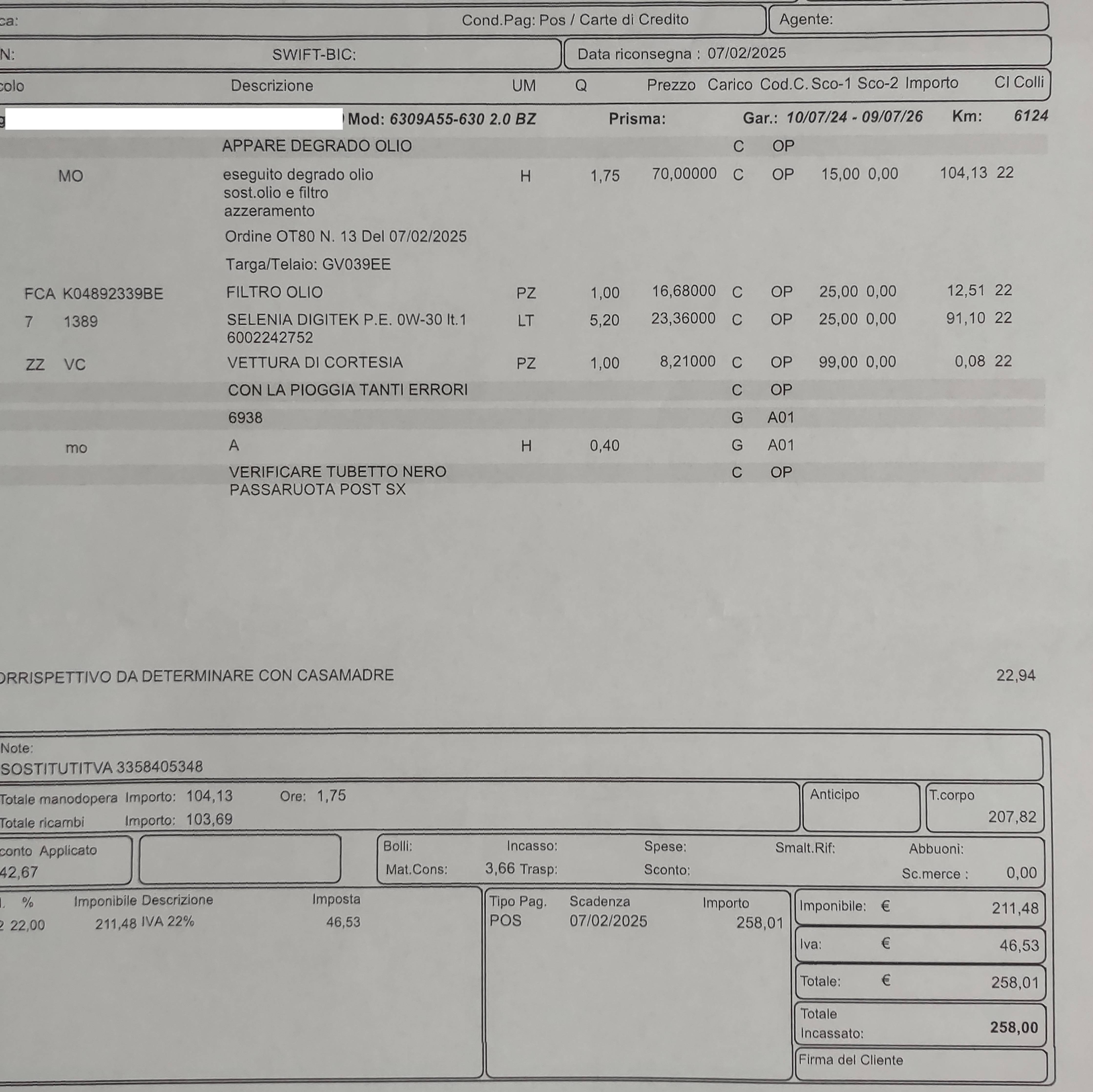

Allego il primo tagliando della STELVIO 2.0 280CV TRIBUTO ITALIANO fatto dopo 6.124km e meno di 7 mesi dall'immatricolazione.....
Sono perplesso in quanto questo anticipo è dovuto al degrado dell'olio, uso l'auto in questo modo:
- solo nei weekend 5% città, 30% superstrada, 30% statale pianura, 35% statale montagna
Oltre al cambio olio è stata eseguita la campagna di servizio, verifica sensori ADAS per messaggi anomali con pioggia/ sole radente parabrezza e sistemazione del tubetto che sporgeva dal passaruota che non era lo sfiato della batteria ma lo scarico della benzina in caso di "troppo pieno".
Sono destinato a fare cambio olio ogni 6 mesi?
    800 KB · Visualizzazioni: 171
Se vuoi che il motore duri e il modulo multiair duri senza problemi è meglio che segna dí sostituire olio anche ogni 5000 km!! Potrebbe sembrare eccessivo ma in realtà non lo è gli oli si degradano molto velocemente e che eravamo abituati a meccaniche che reggevano anche oli degradati ora non più tra potenze e gpf dpf le temperature sono elevate e oli molto fini 0/20-0/30 durano molto poco….
Ogni 5 mila chilometri mi sembra veramente eccessivo. Va benissimo ogni 10 mila oppure ogni anno
