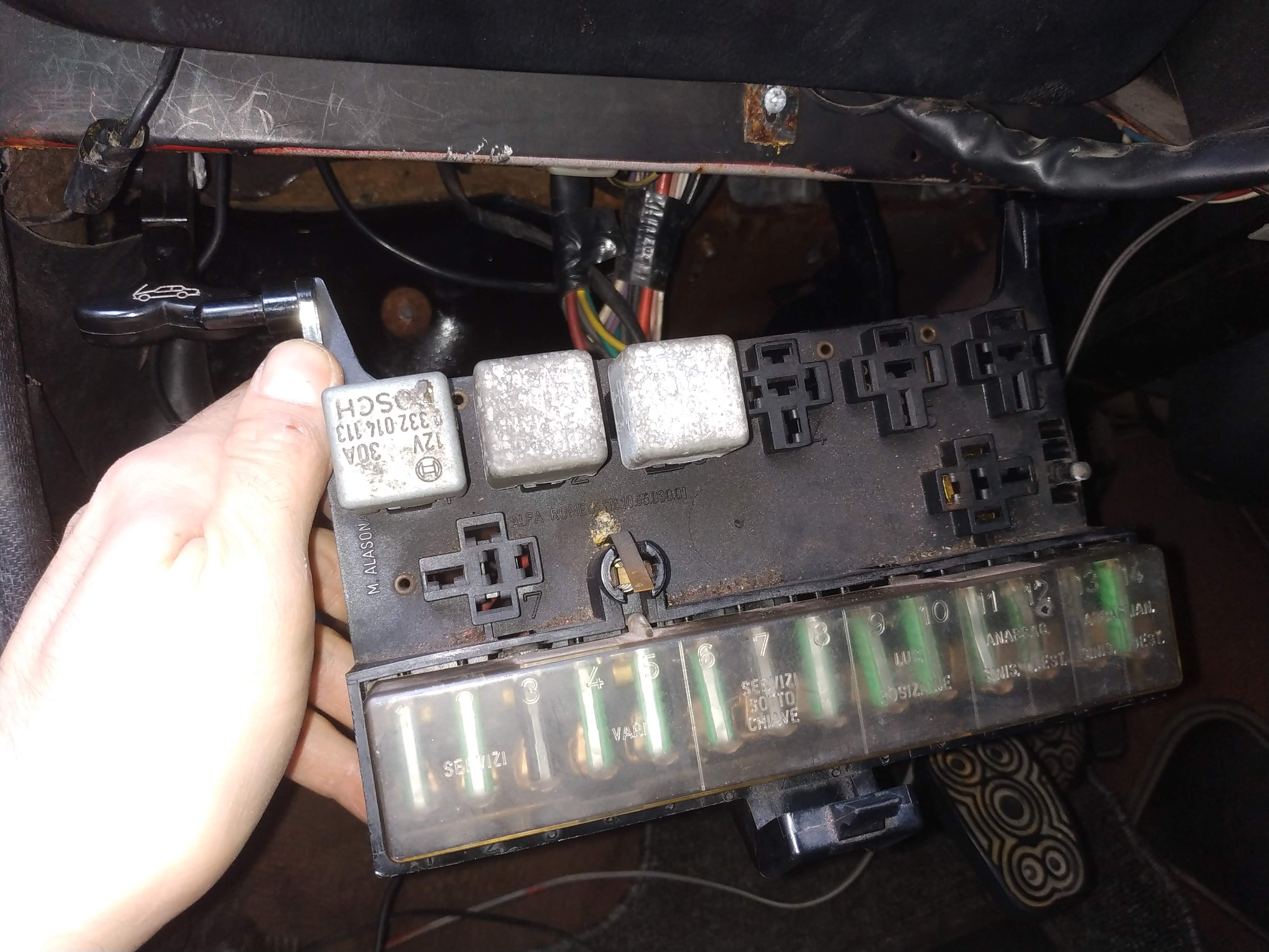

Ciao a tutti rieccomi!!!😊😎
Dopo tantissimi lavori sono arrivato quasi alla fine!!! per passare la revisione!!! mi mancano soltanto i benedetti abbaglianti!!!! o_O
Allora, premetto che ho già controllato la scatola fusibili, ci sono tutti e sono integri.
Nell azionare il devioluci per abbagliare però (tirandolo) i due fari interni non si accendono. Si accendono solo quelli esterni.
Quindi spero non dovrebbe essere un problema di devioluci!!!!????:eek:
Durante la manovra di abbaglio, devono accendersi tutti e 4 (2anab+ 2abba)Giusto ????
Ho controllato il retrofusibiliera con tester gli ultimi due fusibili(quelli assegnati agli abbaglianti ) non misurano nulla ...Qualche consiglio? 🤔

Quindi mi sembra di aver capito che sti benedetti abbaglianti (i due fari centrali) si azionano solo muovendo giù la leva del devio....se cosi fosse?!🤔

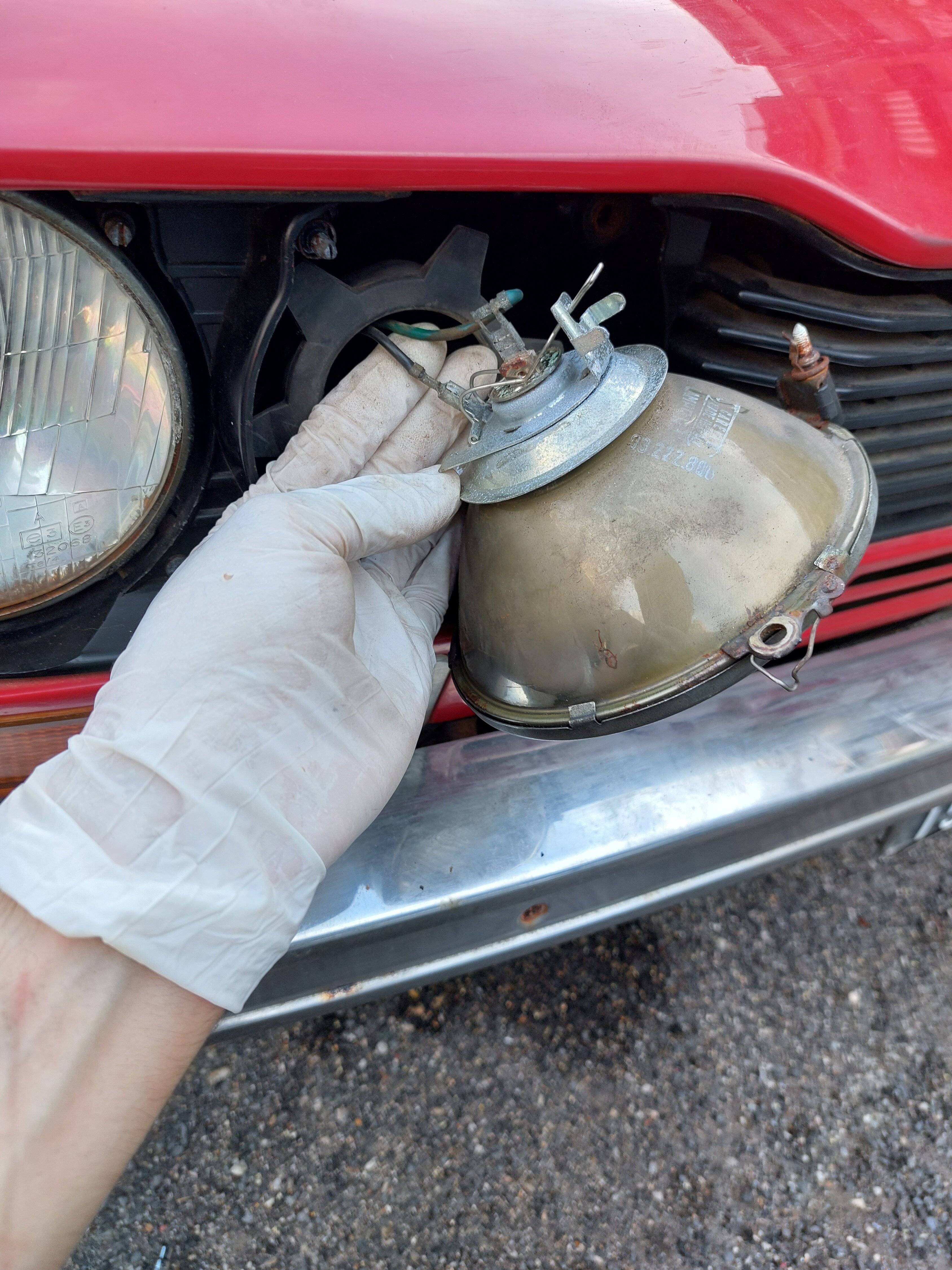

La cosa fantastica e che i fanali hanno le viti con i registri di altezza arrugginite, per levarne una oltre a rischiare di rompere il faro non ti dico quanto ci ho messo... sto facendo questa prova almeno per testare le lampade con i portalampade.. ma come hai ben visto in precedenza è tutto ossidato li...😒
Per il fatto che non si accende nemmeno la lucina blu sul cruscotto è vincolata dalle lampadine dei fari funzionanti o no?
(Ho fatto poi un altra prova, ho provato a ponticellare anche i fusibili anabaglianti con gli abbaglianti ma non si accendono ugualmente...mha)
Forse si interrompe nel devioluci o chissà dove.....non so bene se il devio è collegato prima o dopo della fusibiliera e sia lui a interrompere!
Gli abbaglianti si azionano solo muovendo la levetta su e giù con conseguente accensione della spia blu. Il ponticello non conta niente perché è il devio che fa lo scambio. Non sono previsti neanche i relè per cui il devioluci si guastava abbastanza facilmente con spesa elevata per la sostituzione
Maledetto devio, immaginavo...😒
Proverò a levare il carter sotto e cercar di ripulire la fessura dove scorre dentro per il contatto sperando si rianima...senò lo smonto proprio
Grazie✌️👍
