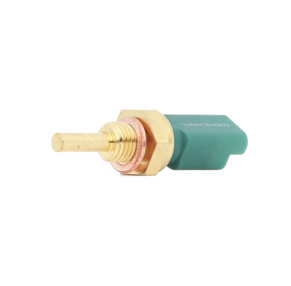

Questa cosa del "stacco lo spinotto e pompa più gasolio" non mi convince molto. O meglio, quello è il sensore temperatura motore: è stato sostituito?
Esatto proprio lui
