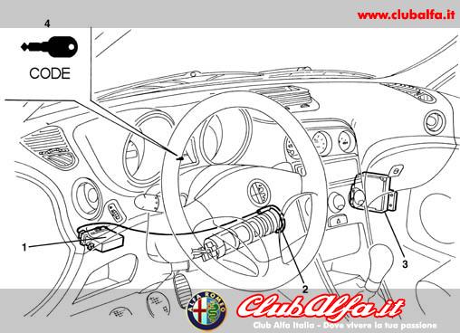

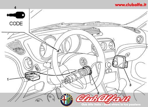

Se rimane accesa la spia del code non è una questione di chiave , ma di antennina, la numero 2 per capirci
Visualizza allegato 80327
Forse è meglio dire che la colpa non è solo della chiave ma potrebbe anche essere la centralina o/e l'antenna...
Per escludere la chiave basta provare con quella di scorta, altrimenti non resta che l'Examiner. :grinser002:
:decoccio:
Grazie della puntualizzazione Maurizio, ma sarai d'accordo con me che nel 98% dei casi è sempre l'antennina, io alla mia Punto l'ho sostituita 4 volte da quando è nata ad oggi, che poi se non erro è la stessa della 156.
Purtroppo i mezzi a disposizione spesso non consentono di diagnosticare con sicurezza l'anomalia.
Ad esempio una scarsa efficienza della chiave può far ricadere la responsabilità sull'antenna e viceversa.
Comunque hai ragione, statisticamente parlando, sostituendo l'antenna si risolve e in maniera meno "dolorosa" che sostituire le chiavi... : good . :
