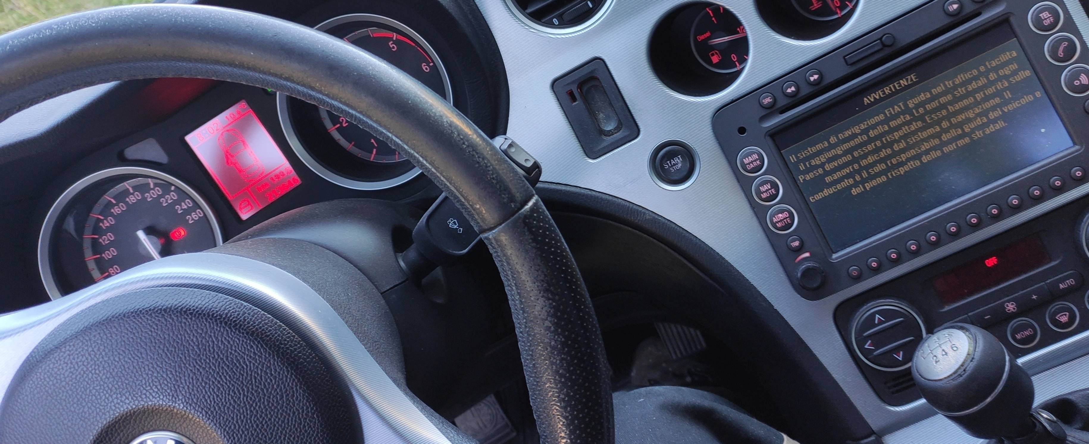

Buonasera,da qualche giorno mentre cammino di accende la spia Hill holder,e i sensori parcheggio non si staccano.devo spegnerli io.stasera mi sono accorto che a quadro spento inserendo la retromarcia si accende ho provato senza chiave,e fa la stessa cosa.cosa può essere????
La batteria in che condizioni è ?
Oltre alla batteria bcosa potrebbe essere?????
si accende cosa?
Non c'è la chiave e la retro e inserita.quadro,strumenti,stereo tutto acceso

Si accende il quadro,inserendo la retromarcia e come se inserissi la chiave.questo lo fa senza chiave,e con la chiave inserita.
Hai fatto la prova con le luci di posizione spente (Posizione interruttore so 0) e senza premere il pedale del freno?
Hai il gancio di traino? Impianto a gas?
Altri accessori post vendita?
c'è sicuramente qlcs che non va... fai controllare l'impianto elettrico da un elettrauto
di dove sei?
di dove sei?
Provincia di Cosenza.
A luci spente non ho provato,ma si accende tutto senza premere nulla,ne freno ne frizione.nessun accessorio post vendita.tutto originale
