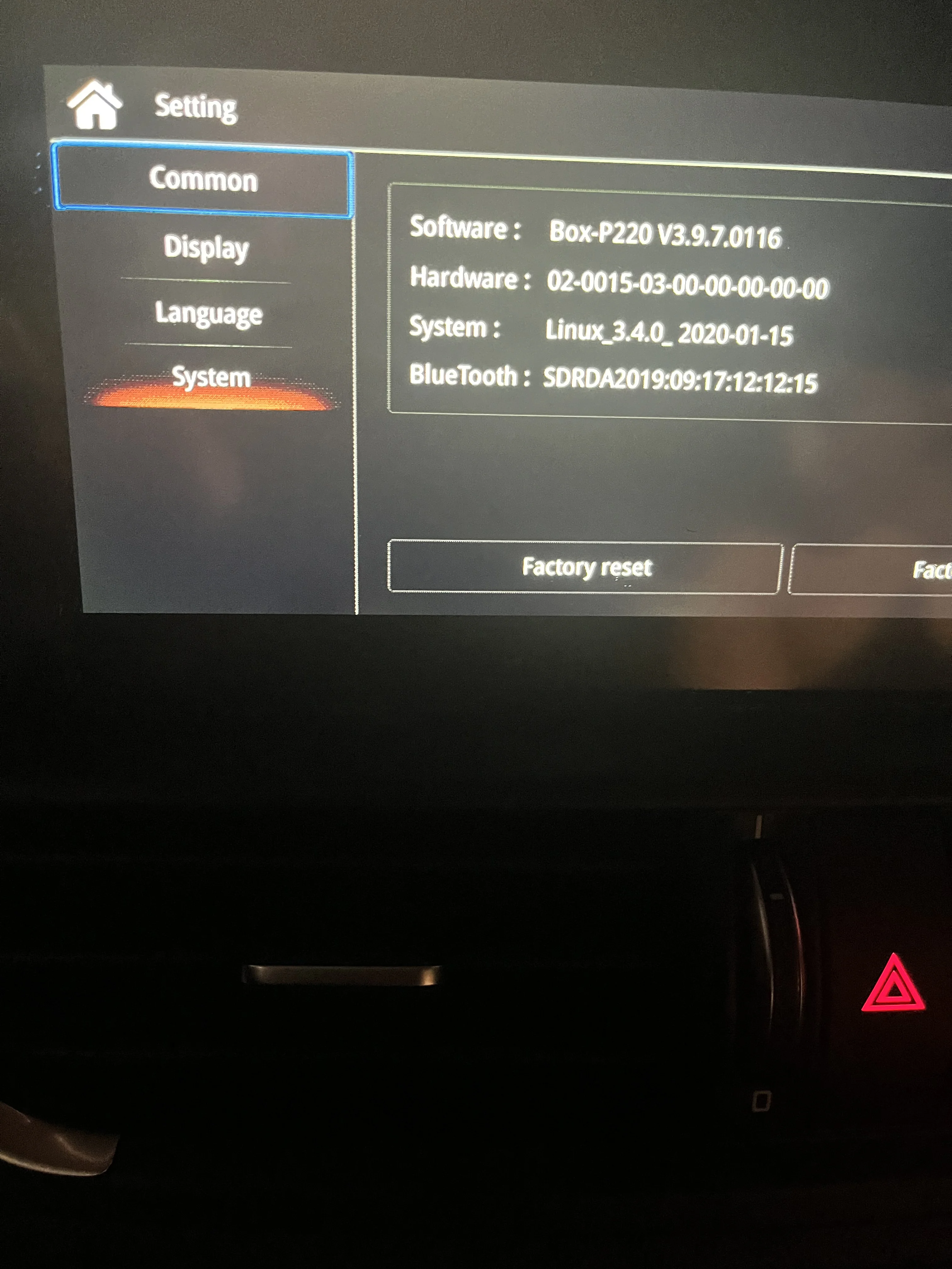

Ciao a tutti, ho una Giulia da più di due anni e a gennaio ho montato il modulo eng costum per il car play. Ha sempre funzionato molto bene, poi però ho aggiornato l’iPhone e di colpo il CarPlay non parte più. Sapete se è un problema di aggiornamento del sistema eng custom? Vi lascio uno screen della mia versione.

Ha smesso di funzionare dopo che ho aggiornato iPhone
La soluzione è semplice: prova a collegare un altro telefono. Se funziona, significa che il problema è nel tuo iPhone che hai aggiornato.
Se tutto ha funzionato prima di aggiornare l'iPhone, significa che il problema non è nel modulo software o nell'hardware per CP/AA.

È incredibile che eng-custom risponda che il modulo è vecchio e non è più supportato.
Comportamento vergognoso da parte di qualcuno che compra a basso prezzo in Cina e rivende a 2-3 volte il prezzo e poi non vuole fornire assistenza post-vendita.
