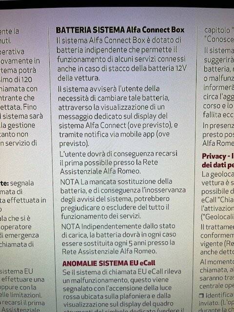

deve essere la batteria che e posizionata dove c'e' la plafoniera luci...
strano .... la danno per 10 anni di durata....
e riportato tutto nel lum

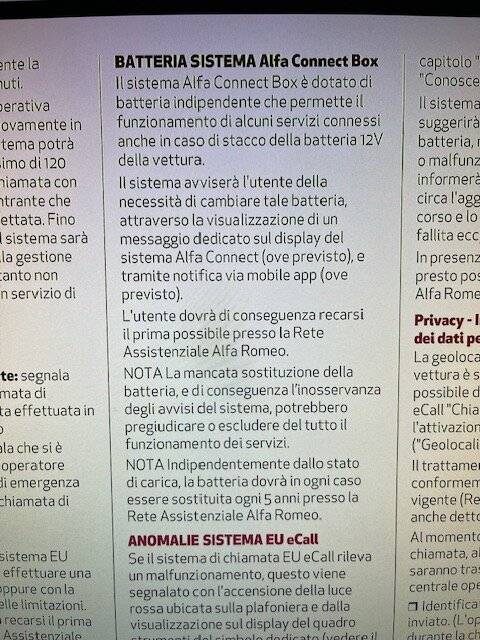

io dico quello che riporta il lum..
mi ricordavo di aver letto 10 anni da qualche parte ma ora non trovo dove...
intanto riporto quello che dice il lum..
Visualizza allegato 287085
Il problema non è quello che dice la carta bullone (conosciamo abbastanza bene il LUM) ma ciò che nei fatti avviene in concreto.
Sappiamo tutti che una batteria "ab origine" può comodamente durare moltissimi anni; qui dentro (visto che frequenti il forum da molti anni da quello che in passato hai scritto) dovresti però sapere molto bene che i casi di problemi alle batterie della Tonale (di qualsivoglia tipologia si parli) sono molto frequenti.
Questo è quello che si voleva far passare a Max aggiungendo di non preoccuparsi perchè sicuramente sarà un intervento in garanzia
A lui poco interessa se "da fabbrica" si dice debba durare 10 anni: a lui interessa essere supportato da noi e chiedere se ad altri è successo in passato visto che la sua non ha rispettato le aspettative del richiamato LUM e di qualsivoglia altra fonte più o meno ufficiale
