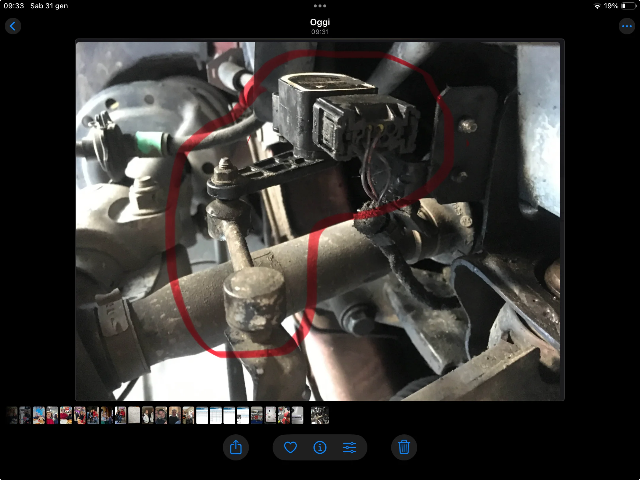

Fai controllare il sensore automatico altezza fari che trovi sull’asse posteriore
#9
mi indichi gentilmente la posizione precisa?
grazie ciao.
Il sensore è questo, dovresti trovarlo su un lato.
#10
Visualizza allegato 299113
grazie ai tuoi messaggi ho trovato questo thread link al forum in cui si parla dei sensori, qui dicono che sulla 156 ce ne sono 2, uno sull' asse anteriore e uno sul posteriore, adesso vedo di rintracciare qualcuno che ha il ponte e tento di pulirli con lo spray contatti, nel caso non risolvo spero di trovarli dal ricambi o nell' usato...
