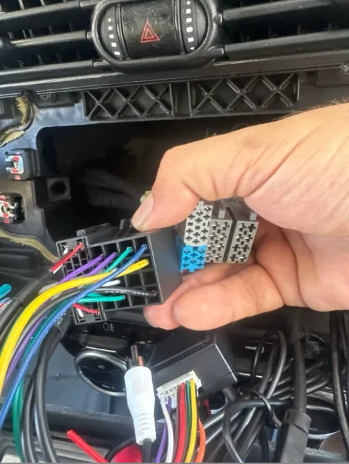

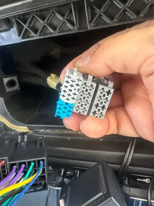

- il sistema è stato montato al posto della vecchia autoradio Bosch della mia giulietta che ha anche il blu&me connettore iso standard

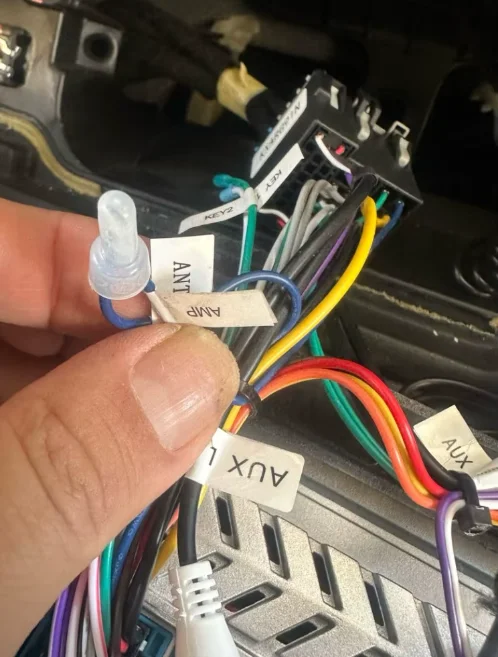

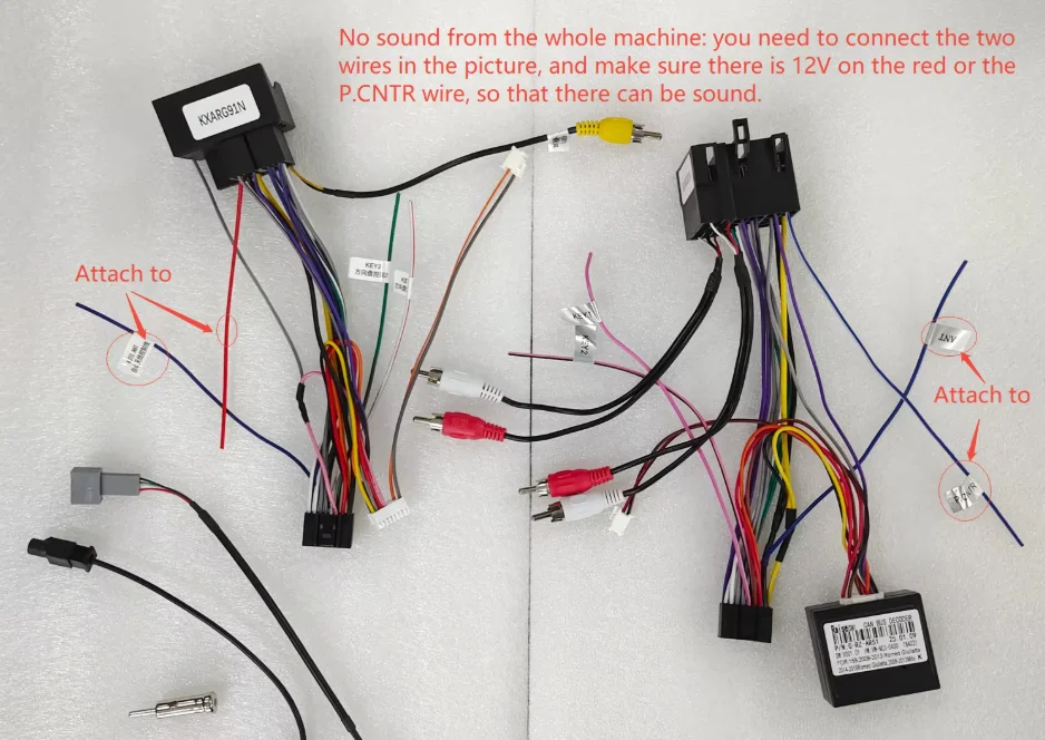

- mi è stato suggerito dal venditore di collegare il cavo ANT al cavo AMP che esce dal connettore ISO della mia giulietta, l ho fatto ma il cavo AMP dal connettore non ha nessun pin che va al fascio di cavi della macchina (è il blu in alto a destra del connettore come da foto) nelle foto lui lo chiama PContr

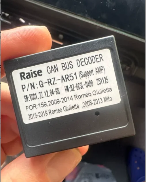

- il canbus (RAISE) sembra funzionare i comandi al volante vanno correttamente ed è stato impostato nelle impostazioni di fabbrica del QS8 su Giulietta 2010-2014 LOW (fatto prove anche con MID e HIGH ma nessun cambiamento
