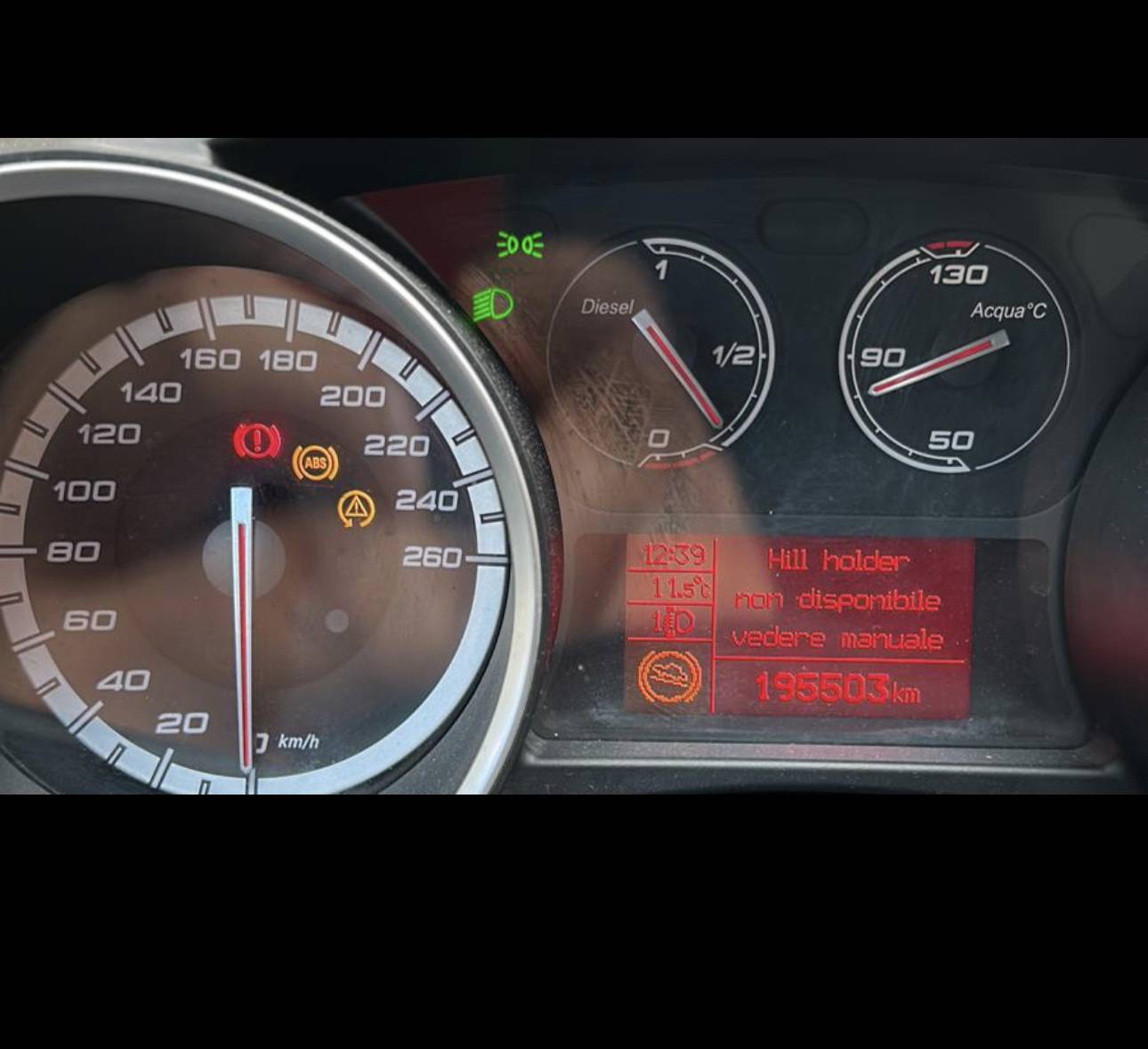

salve a tutti
ho una alfa romeo giulietta 2000 170 cavalli del 2011
un giorno dal nulla mi si sono accese queste 3 spie
:freno a mano
:abs
:triangolo giallo
nel display spunta l avviso "Controllore di sterzata non disponibile vedere manuale - ADR non disponibile vedere manuale - VDC non disponibile vedere manuale - Hill Holder non disponibile vedere manuale"...
lo portata a controllare e l elettrauto non trova la risposta vorrebbe andare per tentativi ma cosi facendo mi costa un botta per prima cosa vorrebbe provare il sensore devioluci a cambiare voi che mi dite ? e capitato a qualcuno lo stesso problema ? allego foto

Sei nella sezione Stelvio…
Io verificherei innanzitutto i cavi che vanno alle ruote… altrimenti la centralina dei freni…
