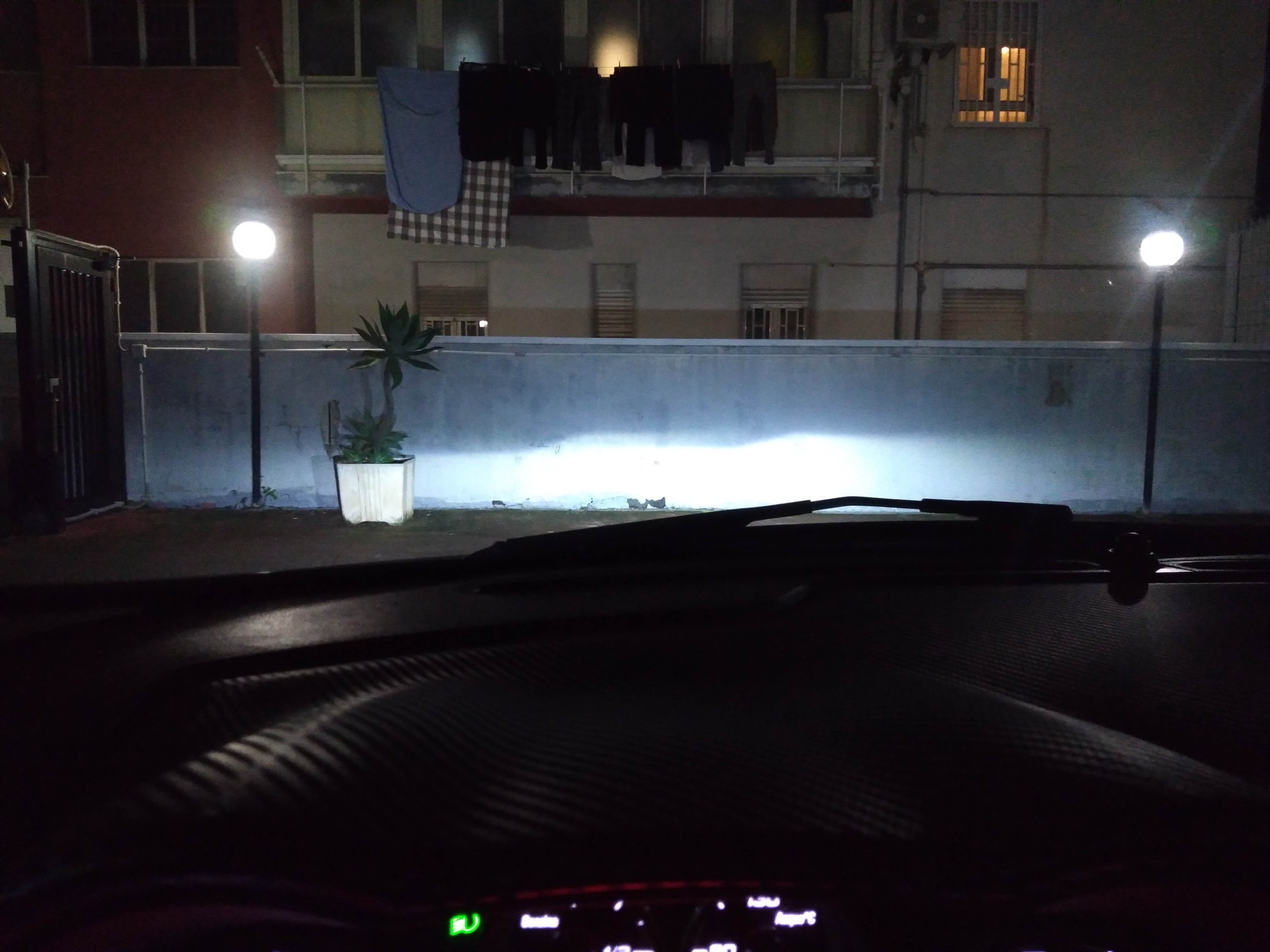

Per iniziare devi vedere se l’altezza dei fari è corretta. Di notte, accendi i fari difronte ad un muro scatta una foto al muro così possiamo vedere la situazione.

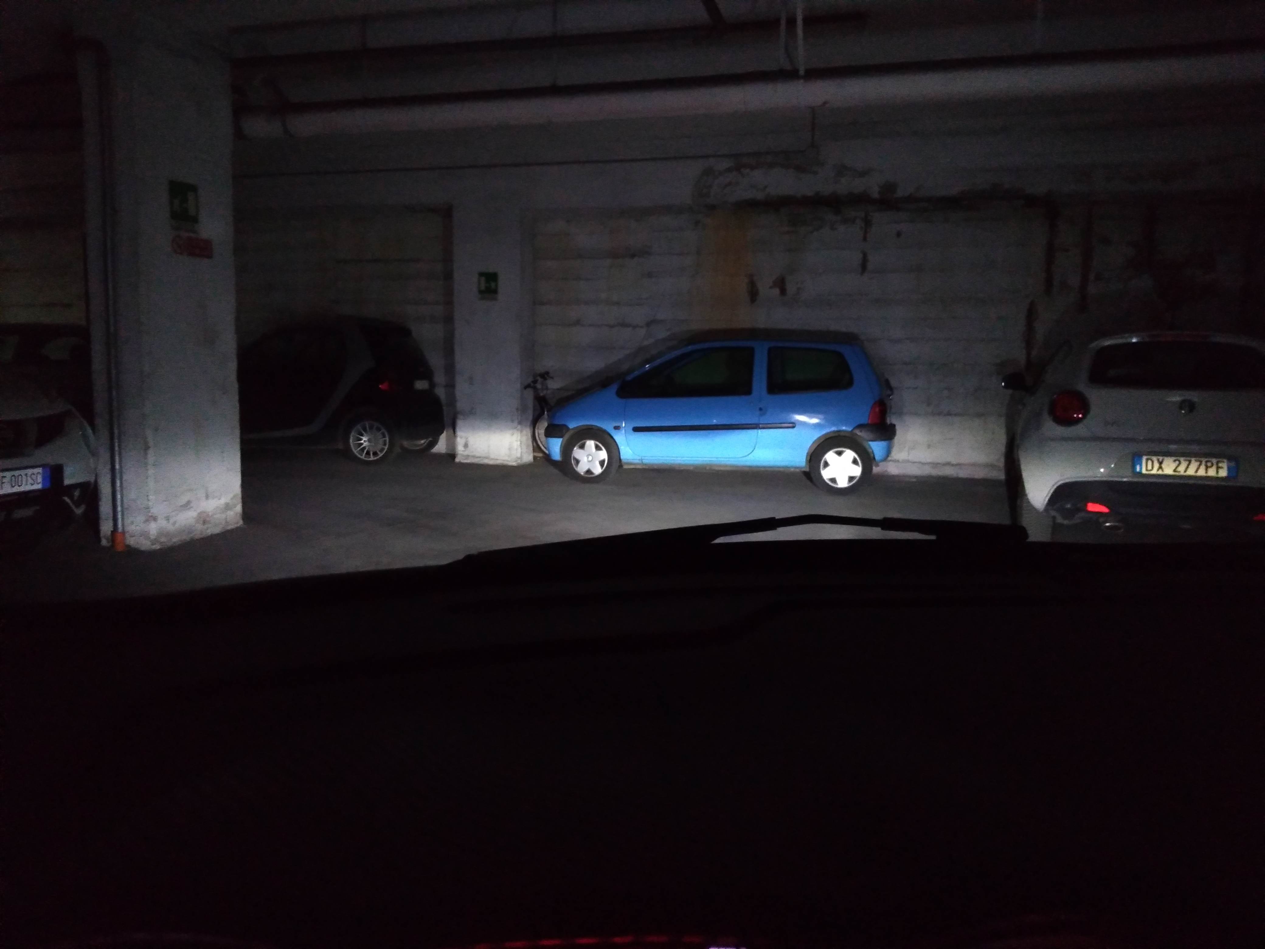

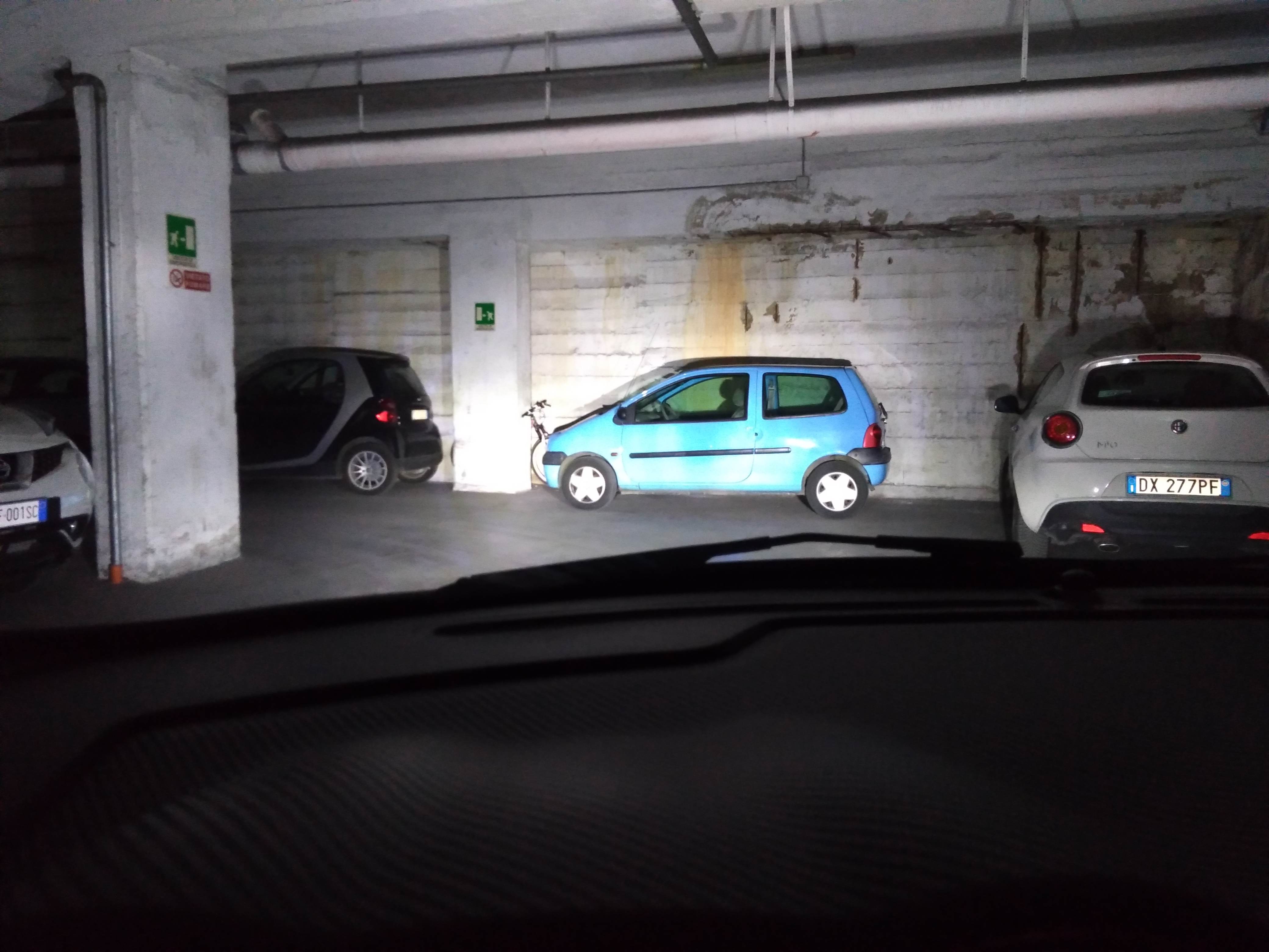

3ecco le foto anabbagliate e abbagliante.
precisazioni, nelle foto la luce sembra più luminosa. e come dice sono led, visti cosi fanno luce, mentre in strada in profondità si perdono
Così non riesco a capire se sono montate bene. Devi metterti diffrante ad un muro, non ad una macchina.

Così le foto non rendono, se puoi prova a scattare una foto frontale degli anabbaglianti, magaria un po a distanza in modo da poter valutare meglio.
Visto che la differenza tra abbaglianti e anabbaglianti è tanta, potresti avere un problemma nel collegamento di massa.
