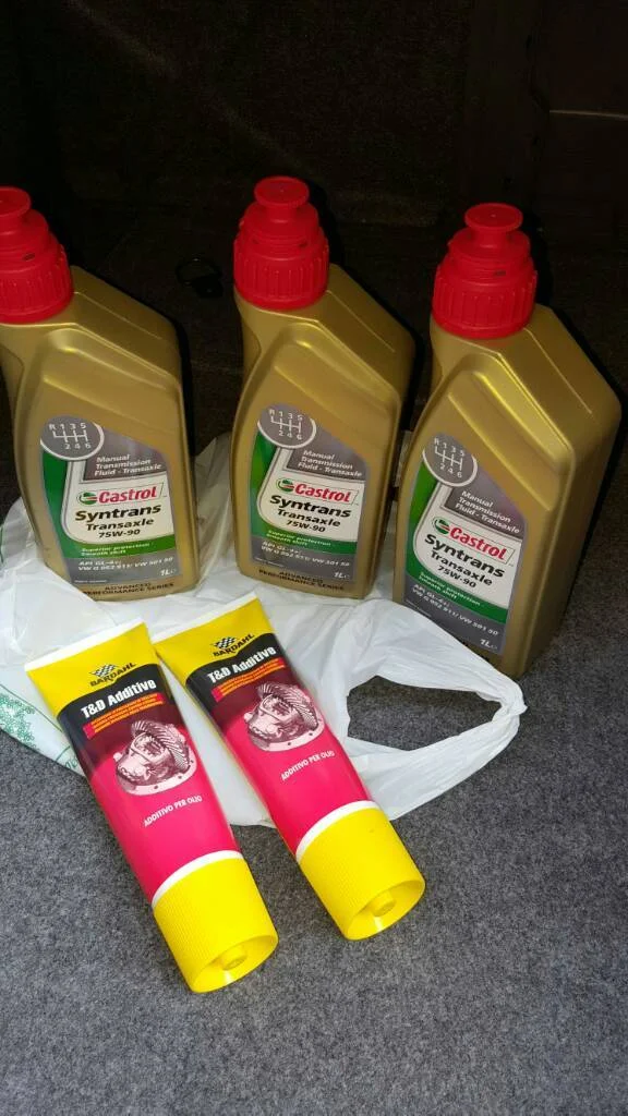

Al posto dell'olio originale prendi questo castrol qui con additivo bardahl. Nel cambio ci devi caricare dentro 2.3 litri più un tubetto sano di additivo. Il cambio montato sul multijet ha il tappo di carico dall'alto ci si arriva da sotto la vaschetta dell'olio dei freni.
