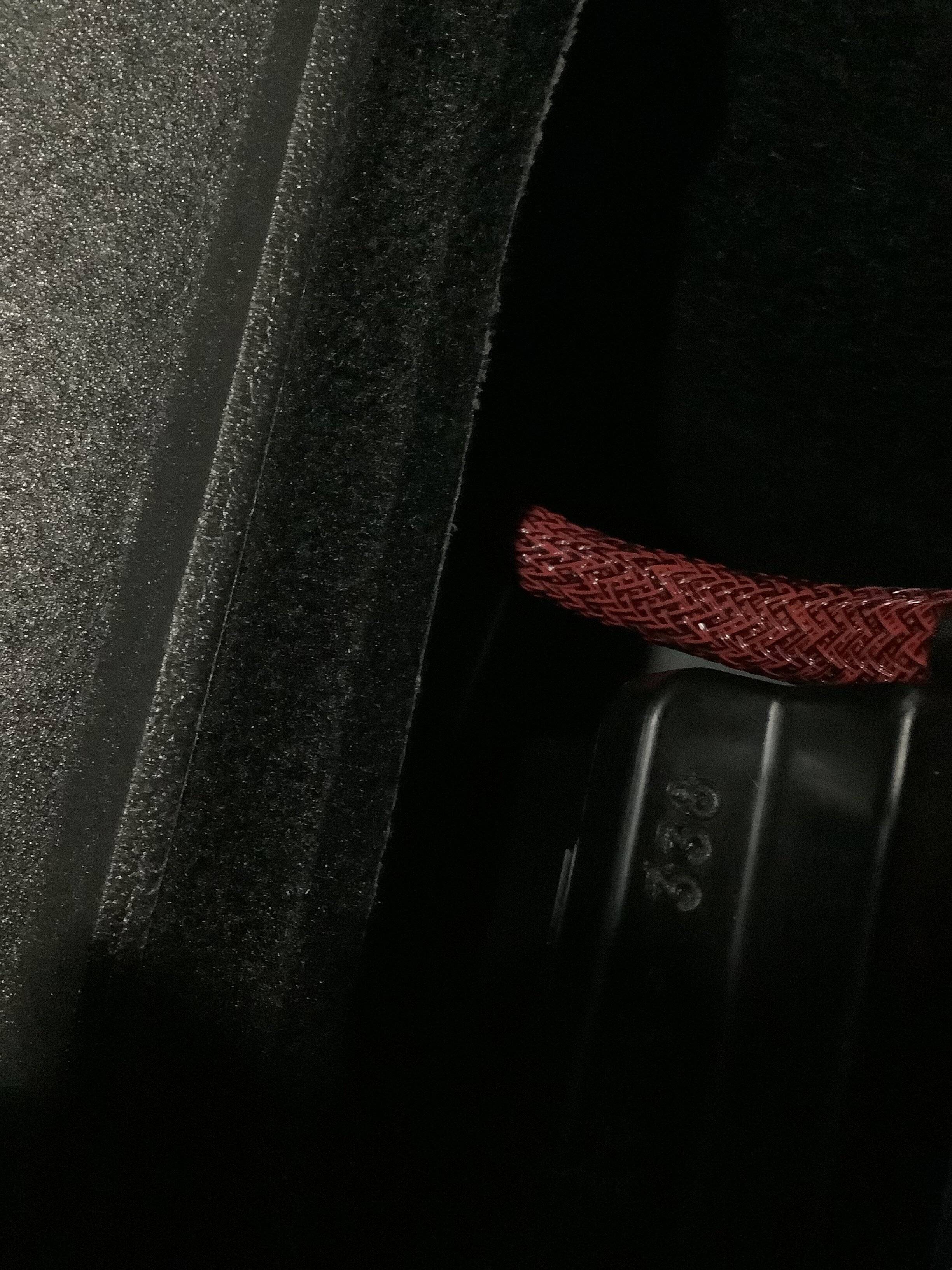

Salve,
ho acquistato da poco una Giulia Estrema 280cv.
Appena presa sentivo un rumore dal vano batteria ad ogni dosso.
Ho scoperto che la batteria era stata lasciata slegata, così andando a sistemarla, mi sono accorto di questo passaggio cavi a mio avviso pericoloso.
Il cavo del positivo tocca (ha già consumato leggermente la guaina) sulla scocca appuntita.
Ovviamente nel tempo questo è problematico in quanto può tagliare la guaina e far toccare carrozzeria e polo positivo con risultati che potete immaginare.
Ora mi domandavo, siccome il passaggio del cavo sembra come in origine, possibile che Alfa Romeo non abbia pensato a questo problema?
Oppure manca un passacavi?
Oppure manca qualche pezzo di fissaggio?
(La sistemazione fatta che vedete è momentanea)
Grazie

devo rettificare, anche io ho quel cavo. Però è perfettamente integro perché immobile

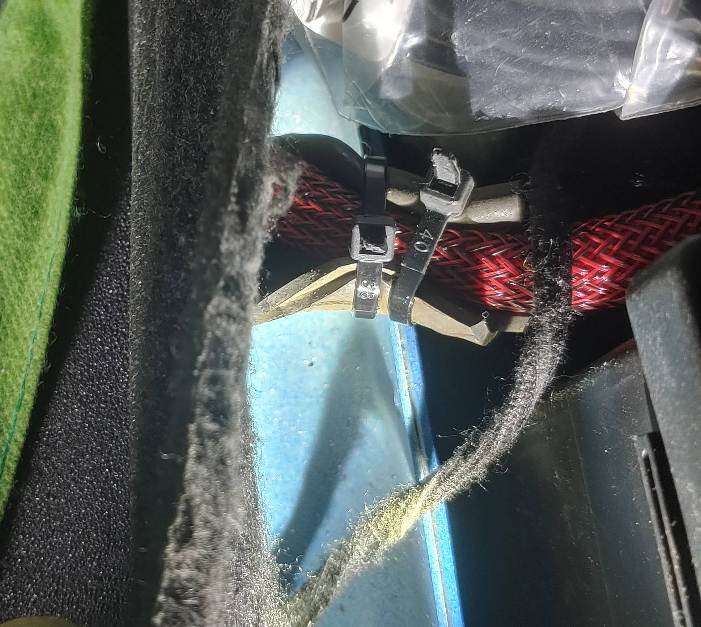

Ho avuto modo di controllare con la Giulia di mio cugino. È un’altra versione con motore diesel, però la batteria è la stessa, l’alloggio lo stesso e il cavo passa esattamente e appoggia sulla stessa lamiera. Quindi alla fine ho ordinato un bordino di gomma di pochi euro e ho risolto così.
Anche sé in teoria quella rete che copre il cavo è antitaglio 😃
Reazioni: VURT
Fai bene a mettere una protezione sul bordo. Ho fatto la stessa cosa anche io

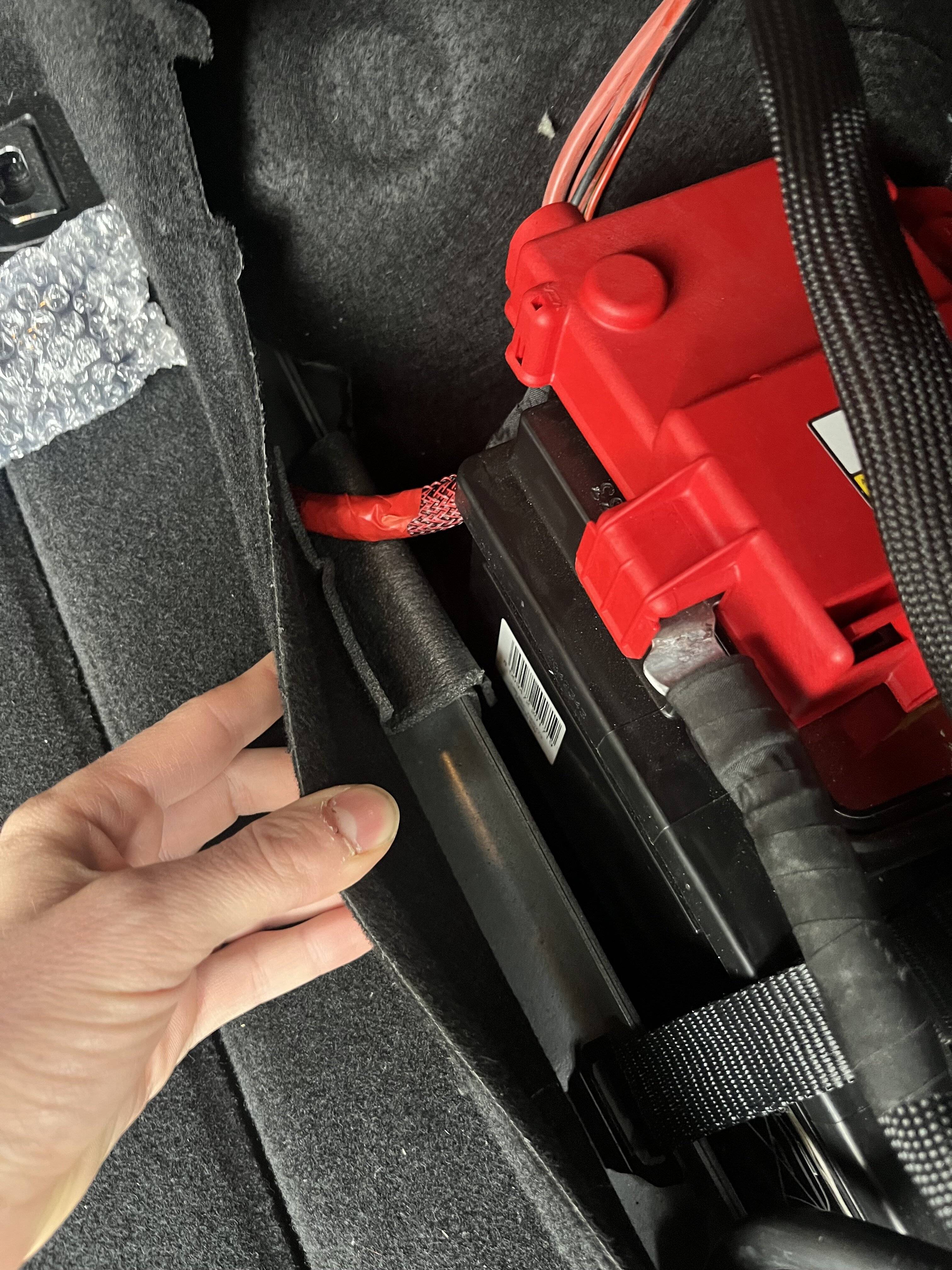

Controllato anche sulla mia MY 2022 ed è come la tua, messa una protezione con una gomma spessa ritagliata e fascettata, grazie della segnalazione.
