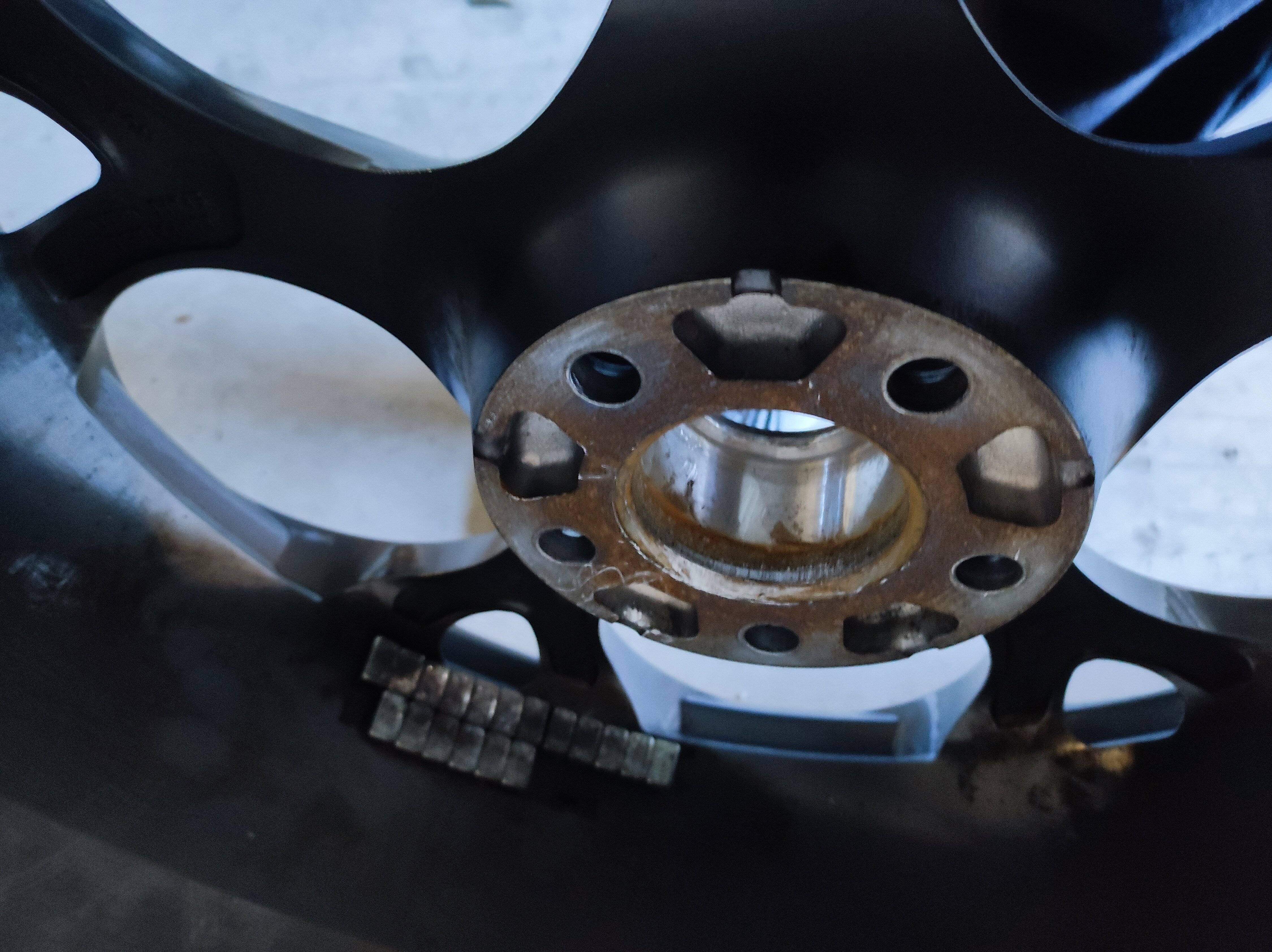

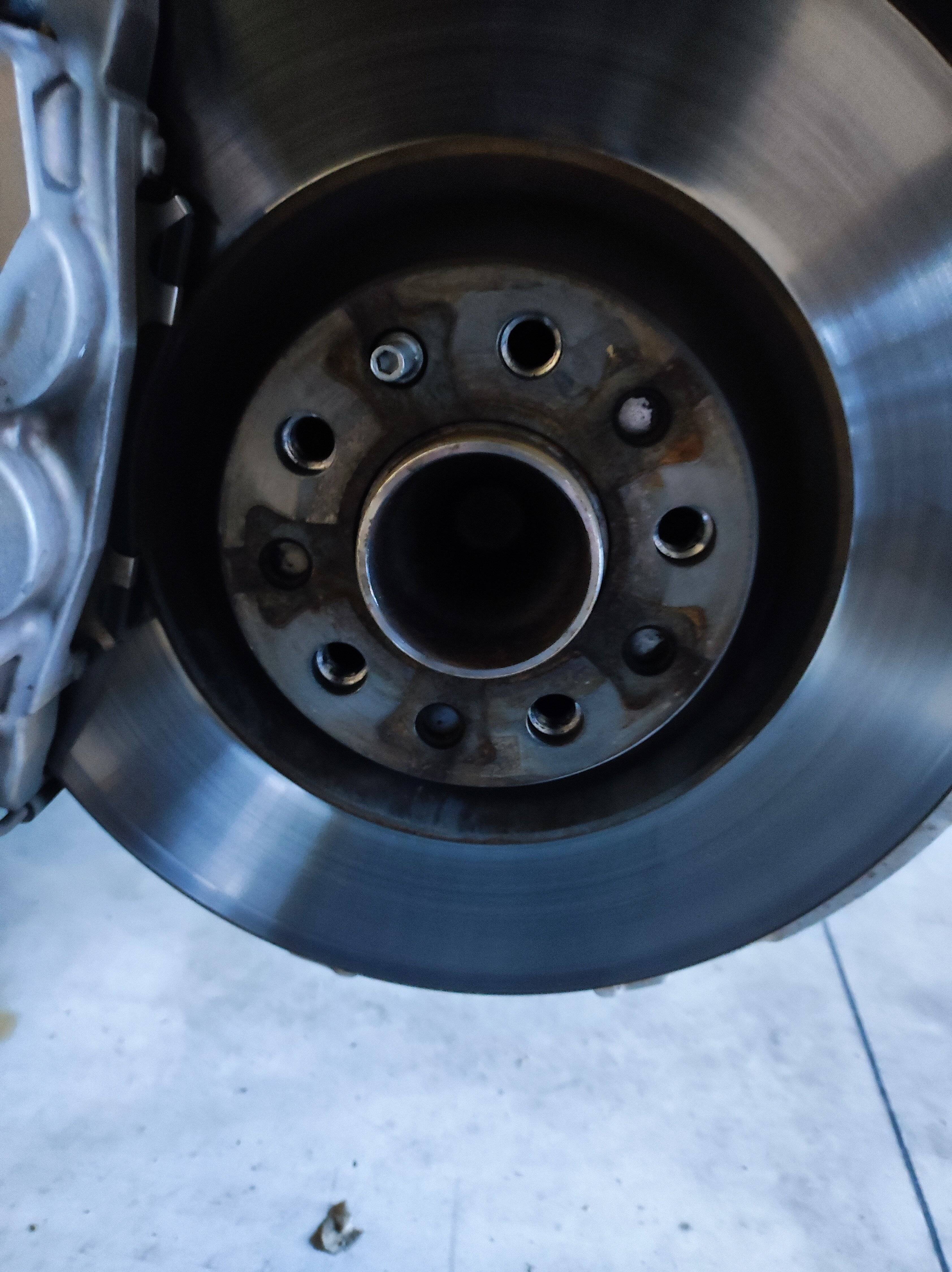

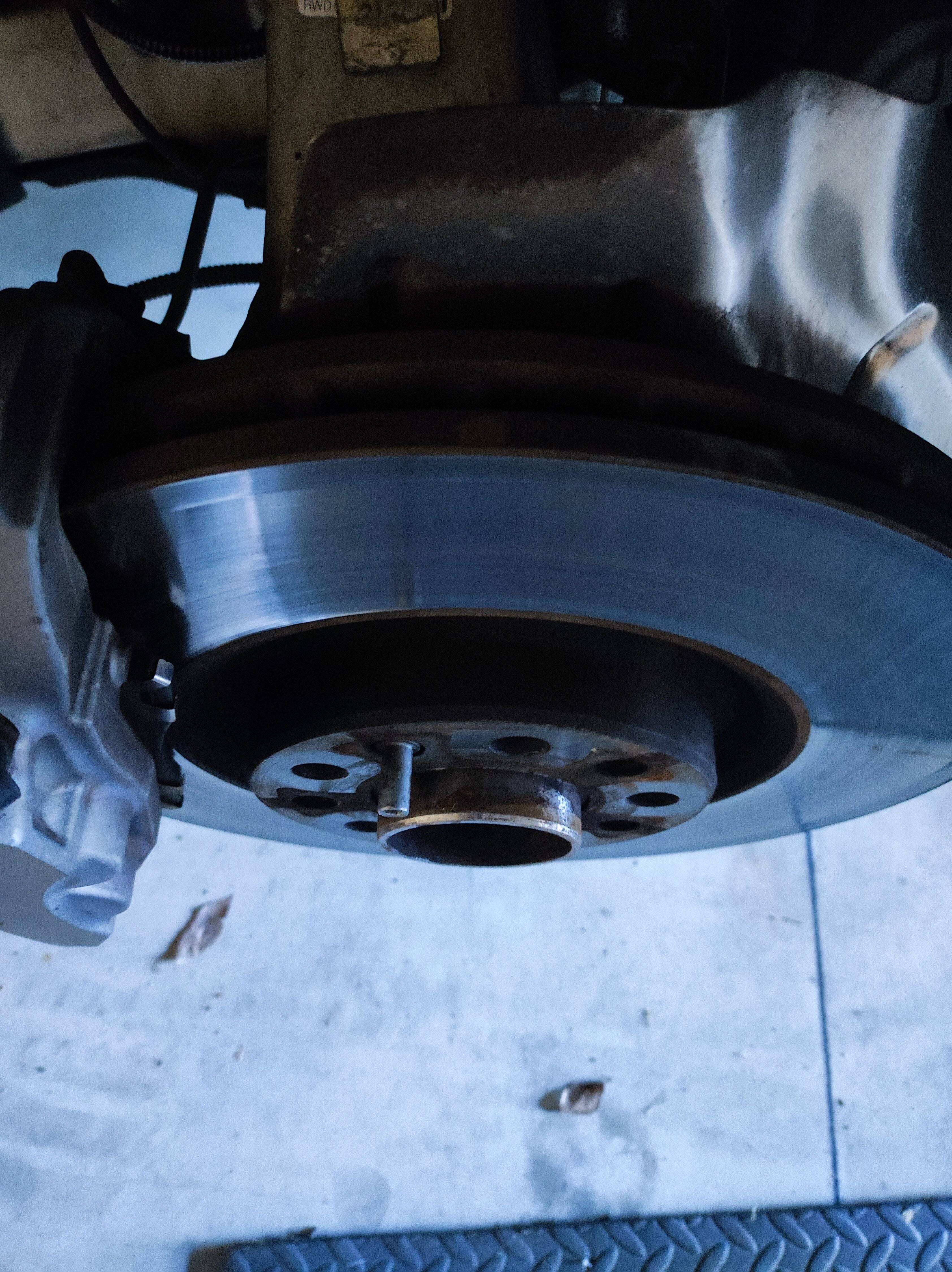

Ciao, vi scrivo per una problematica avuta con 4 cerchi da 19 wsp - 5x110 et 34 presi usati.
Chi me li ha venduti li aveva montati su Stelvio 2017.
Oggi ho provato a montare un cerchio e non va su a causa di una colonnetta sporgente sul mozzo, che non so cosa sia (vedi foto).

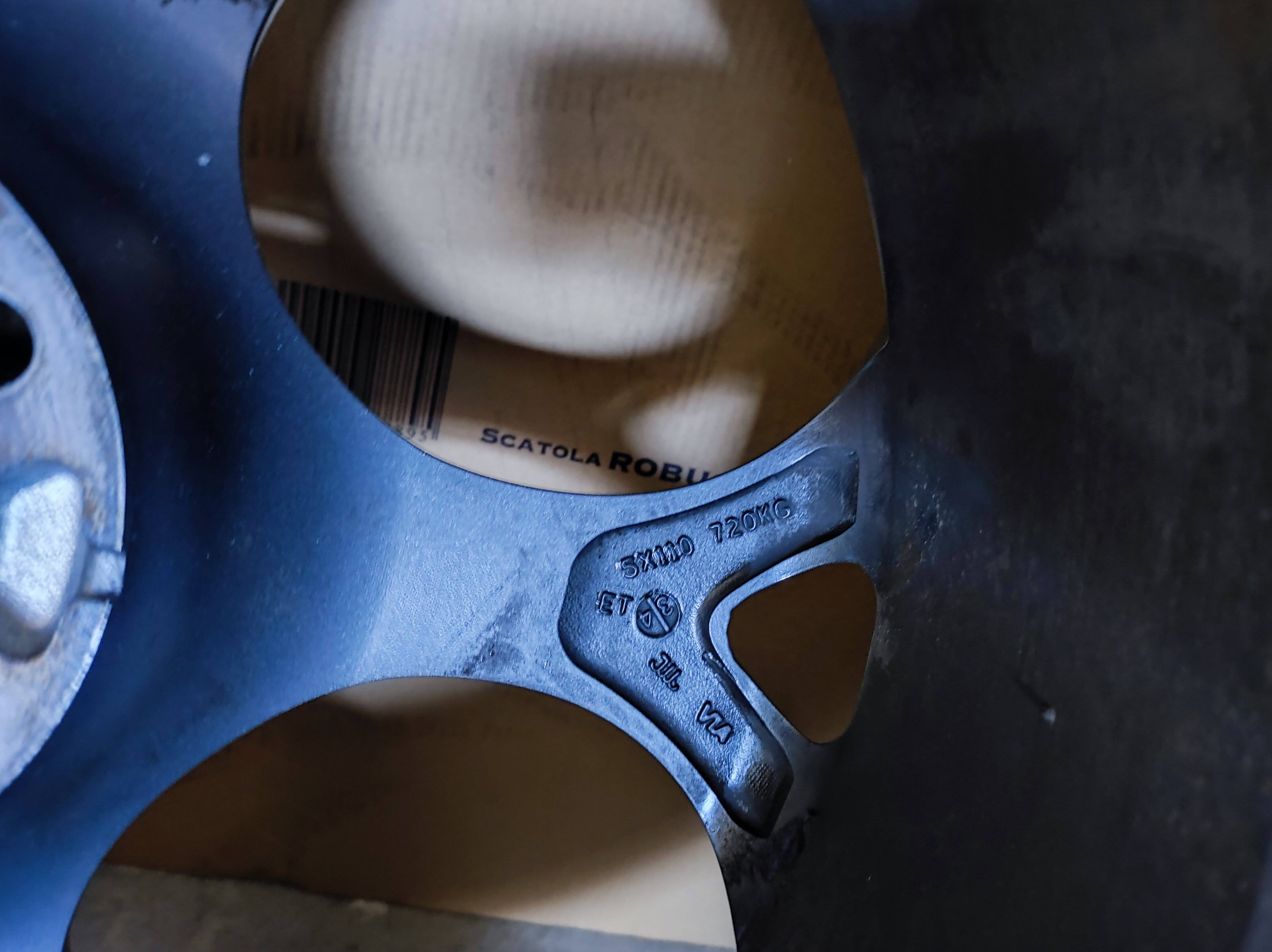

In effetti i cerchi WSP hanno delle rientranze lato interno meno marcate degli originali, che spiega perché non riescono ad andare a battuta.
Premetto che se butta male glieli renderò, anche se mi spiace perché sono praticamente nuovi.
Idee?
Lunedì proverò anche a sentire direttamente WSP Italy.
Potrebbero bastare dei distanziali?

quella colonnetta come la chiami è un grano di centraggio del disco. serve a fissare il disco al mozzo.
se sti cerchi erano montati su stelvio devono andare anche sulla giulia.
è che non riesci a trovare il Punto G per cui affidati ad uno specialista.

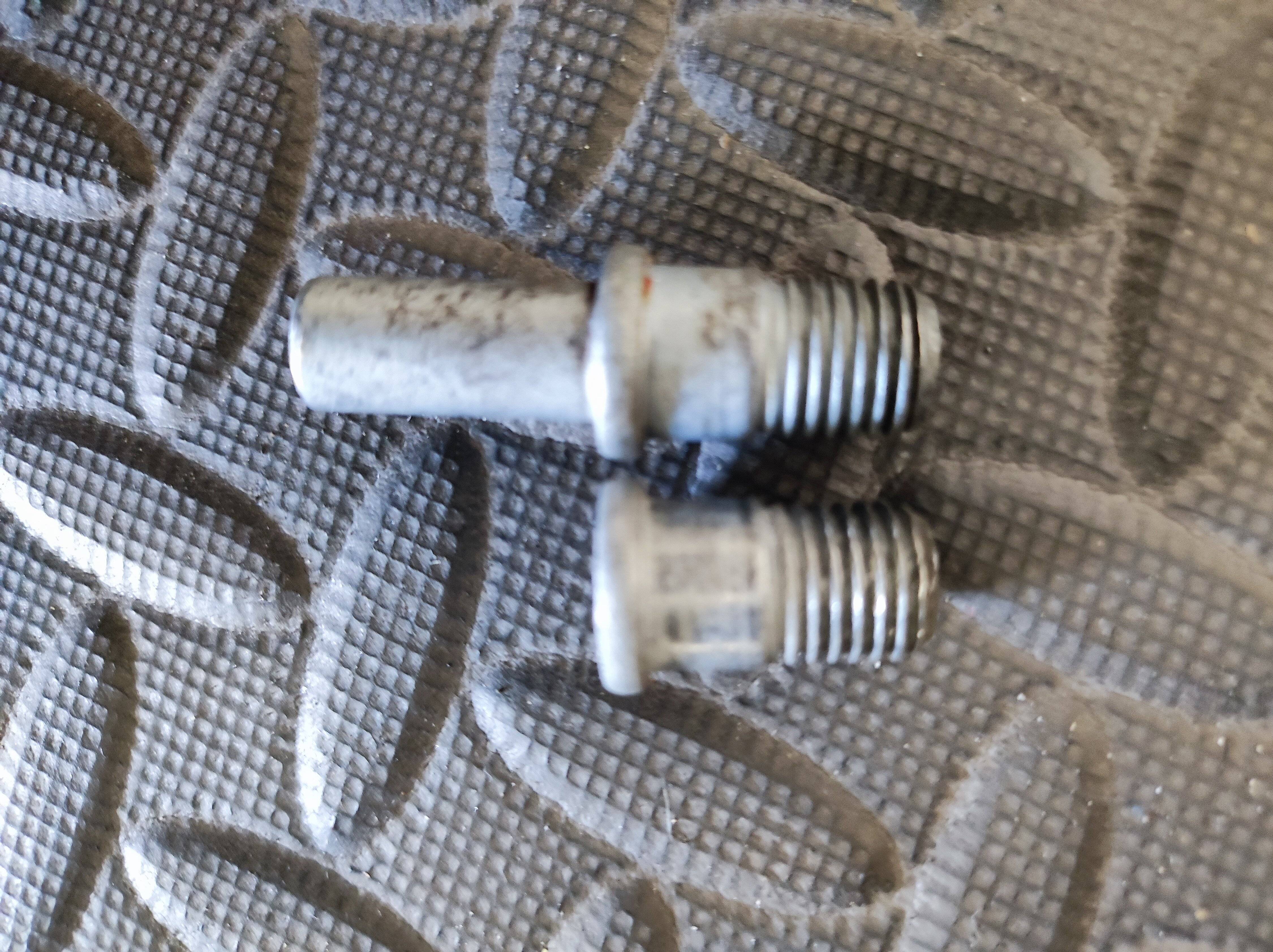

Grazie per la risposta, ho visto che è la vite di fissaggio del disco.

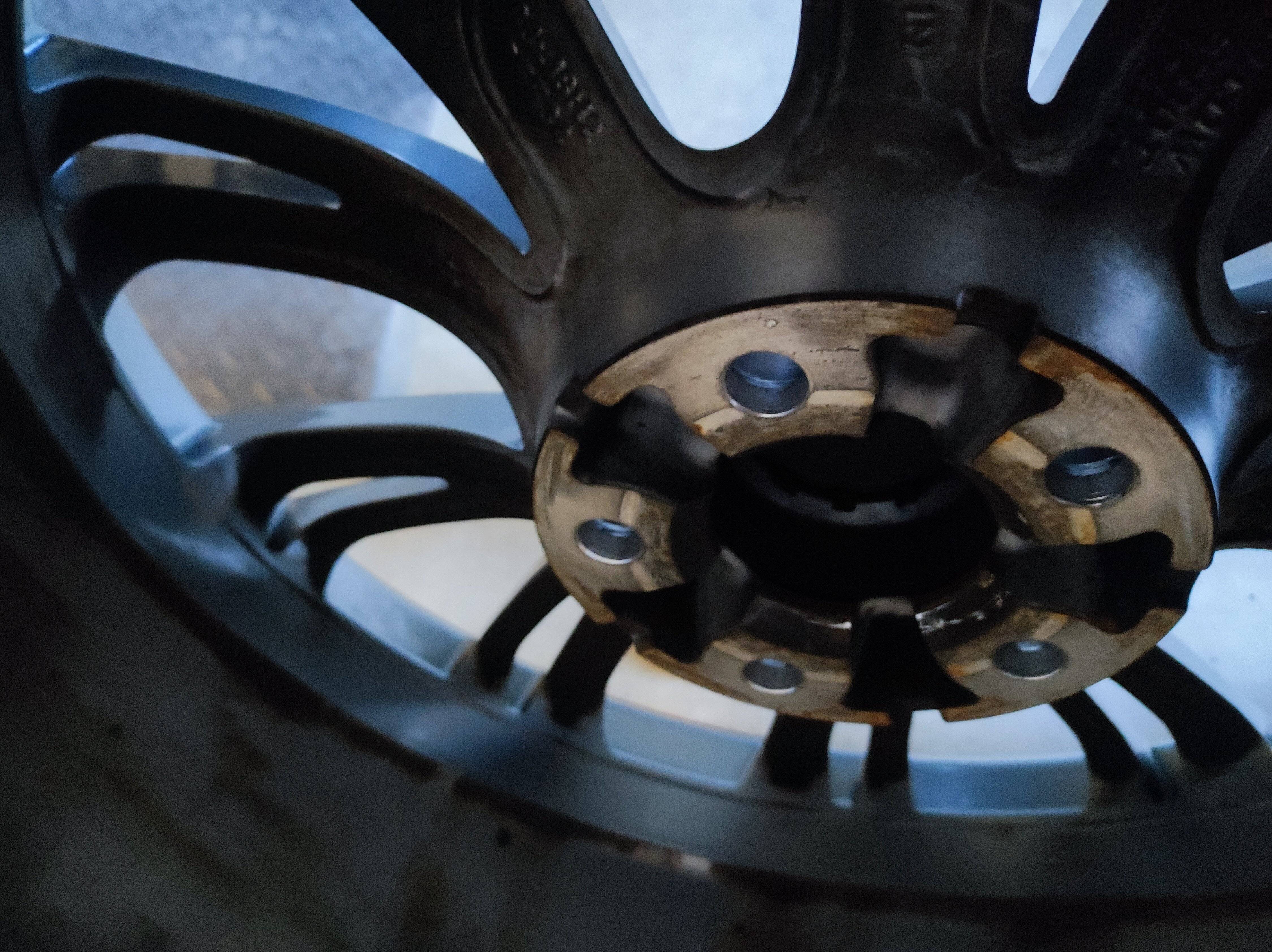

Al posteriore sono piatte, davanti hanno questa protuberanza.
Passerò dal gommista on settimana vi aggiorno.
Non ho più la Giulia ma una Stelvio fine 2020. I cerchi derivano da Stelvio 2017. Non so se hanno cambiato qualcosa nel frattempo...
Giusto per la cronaca nel weekend sono riuscito finalmente a montare i cerchi. Allego foto delle viti acquistate on line con le specifiche.

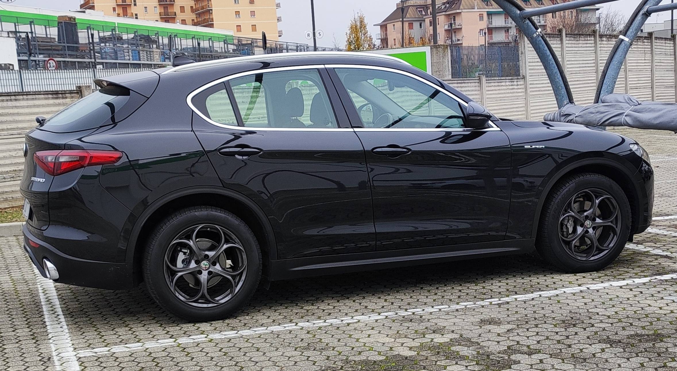

Decisamente in bel cambiamento rispetto ai 18 lusso. Nei prossimi mesi vedo di adoperarmi per trovare un secondo set per le estive, così da gestirmi i cambi in autonomia.
