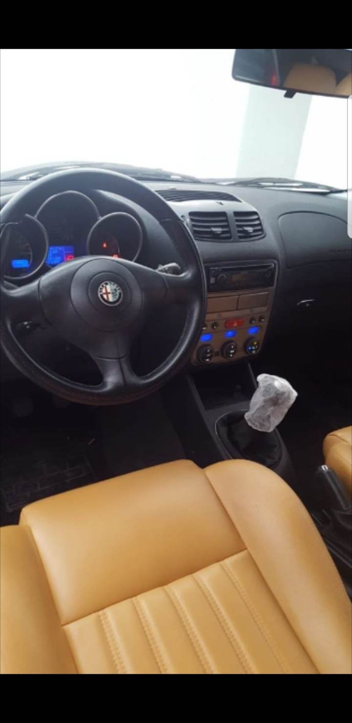

1) I comandi del bizona non hanno la normale luce rossa così come i pulsanti sovrastanti(fendi bagagliaio ecc) ma hanno una luce blu sicuramente modificata..sarà questo la causa del problema? Magari la centralina va in Fail e quindi manda in tilt il sistema delle alette?
