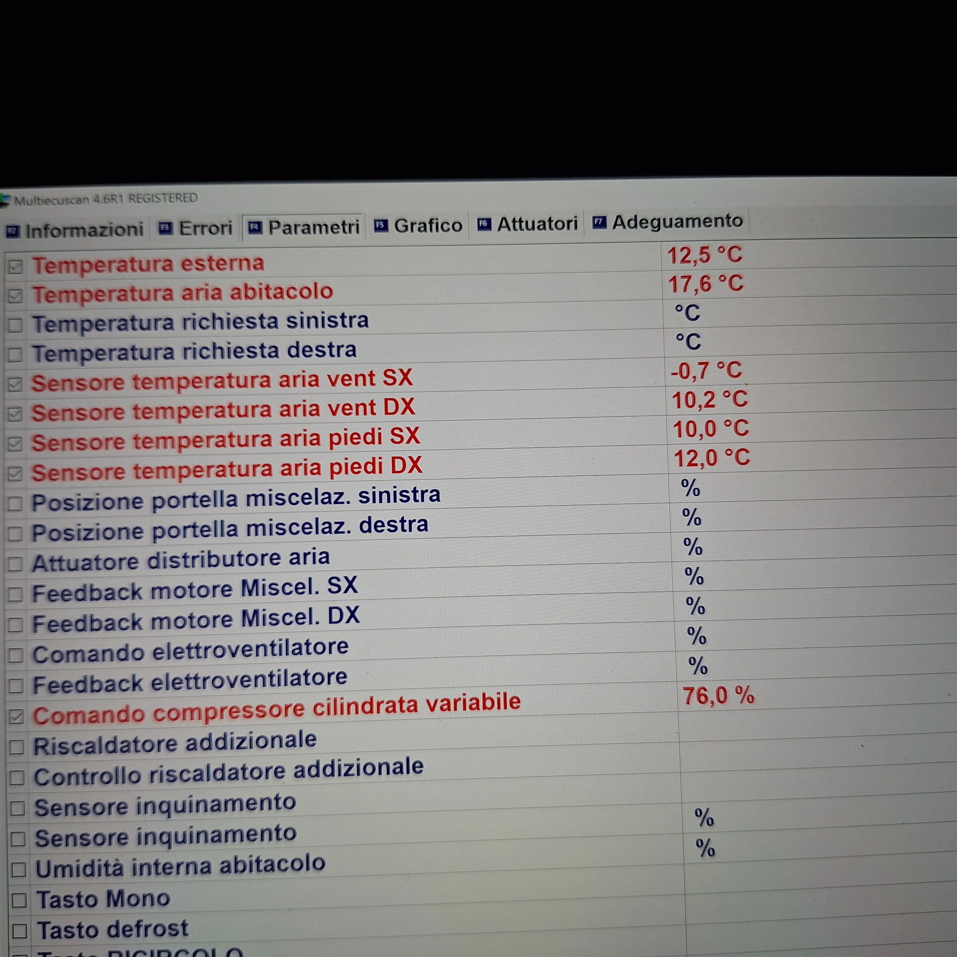

Non contento della diagnosi e visto il costo dell'operazione ho deciso che avrei provato ancora qualche test per conto mio, preso il pc ho collegato la presa OBD e iniziato a curiosare nei vari menù finchè non ho trovato quello dedicato al climatizzatore che come unico errore mostra un errore con il motorino del ricircolo.
Da lì ho fatto partire il test per il relè del compressore e stabilito che il relè in sè è sano e funziona anche la "frizione" che andrebbe ad ingaggiare il compressore, il problema è che quando passo da caldo a freddo o spengo e riaccendo l'AC, che sia in manuale o in automatico, non parte questo segnale e non vengono attivati nè il relè ne la frizione e quindi mi è venuto il dubbio che in realtà il compressore sia a posto e che semplicemente gli manchi ad intermittenza il segnale, per averna la prova ho rimosso il relè e l'ho ponticellato con un cavo e due fastom, a questo punto accendo l'auto e il clima funziona perfettamente.

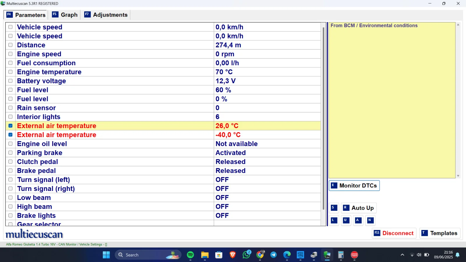

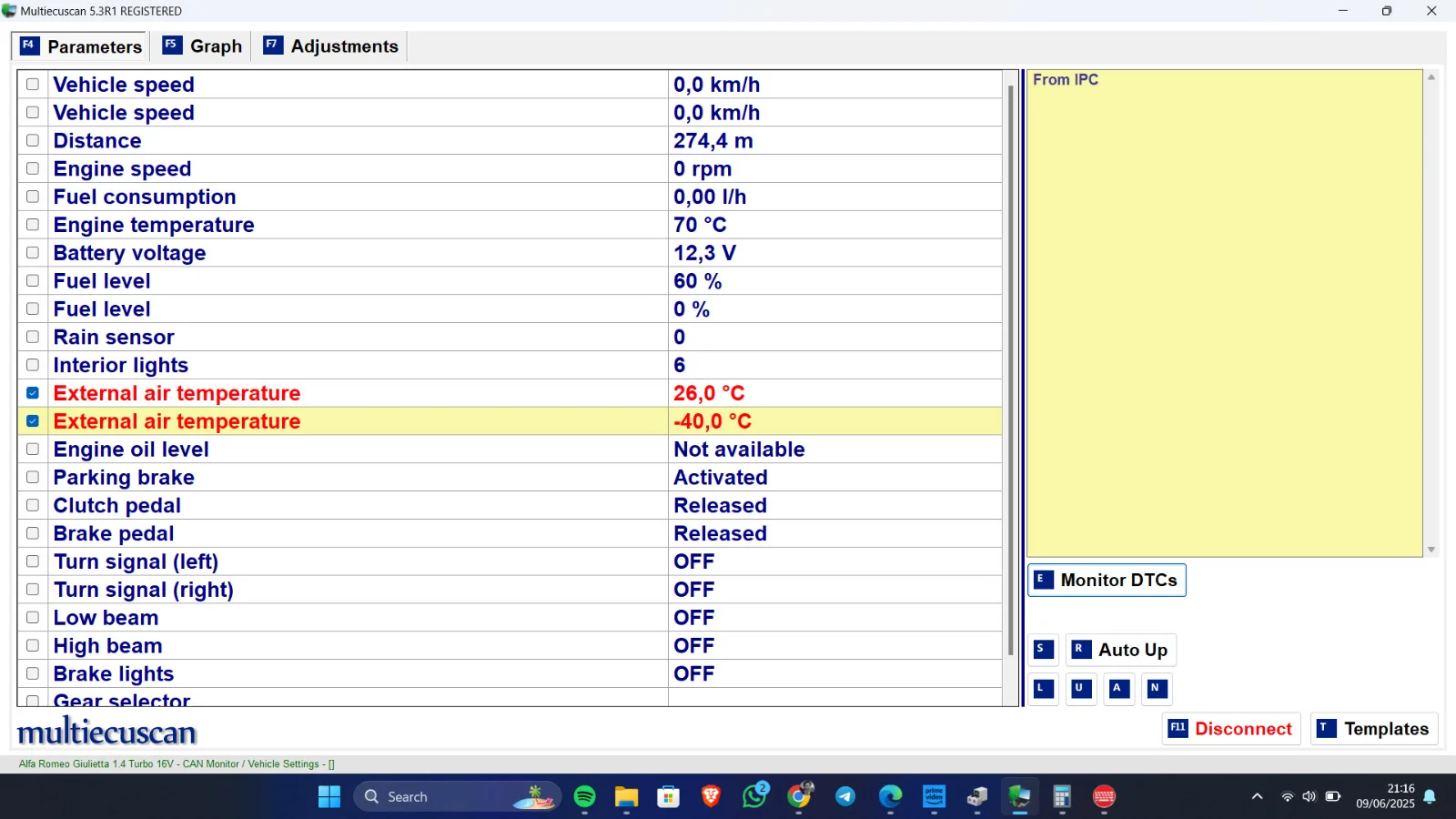

tramite OBD sono anche riuscito a scoprire che a quanto pare sono presenti due sensori temperatura esterna, uno chiamato BCM e uno IPC, il primo sembra funzionare correttamente, l'altro segna -40, che non so a voi ma a me puzza un po'
, sapreste dirmi dove è localizzato questo sensore?

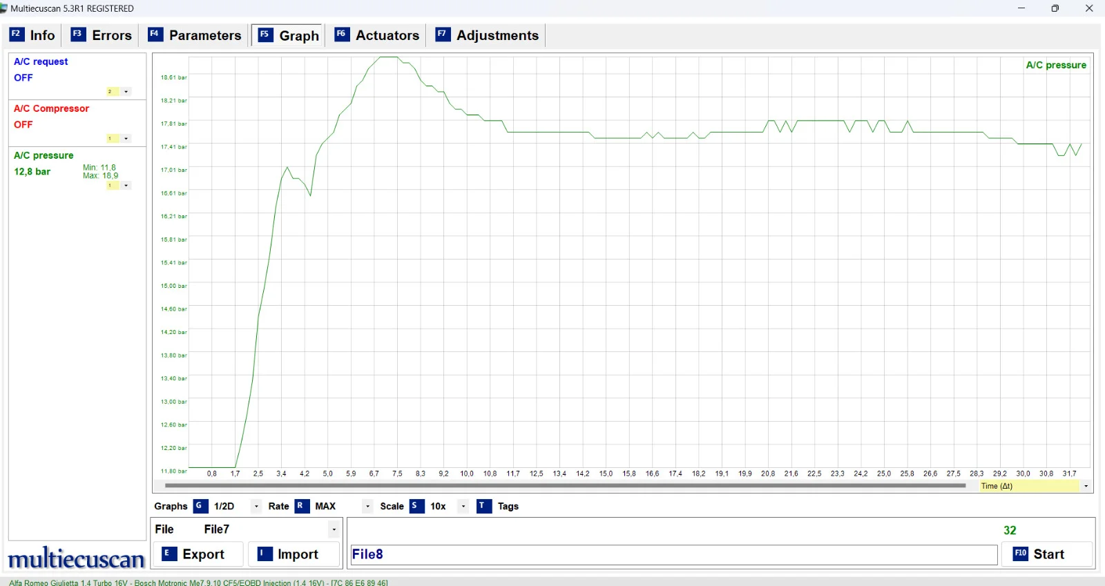

già che c'ero ho sfruttato la funziona "grafico" per vedere che effettivamente il compressore andasse su di pressione una volta ingaggiato e questo è il risultato
come potete vedere dopo un picco a circa 19 Bar la pressione fluttua tra i 17 e 18 Bar, premettendo che non ne so nulla a me pare essere piuttosto sano e performante.
qualcuno ha qualche idea su cosa potrebbe essere che non permette al relè di attivarsi? non mi spiego come sia possibile che tramite pulsantiera non si attivi ma tramite OBD si.
