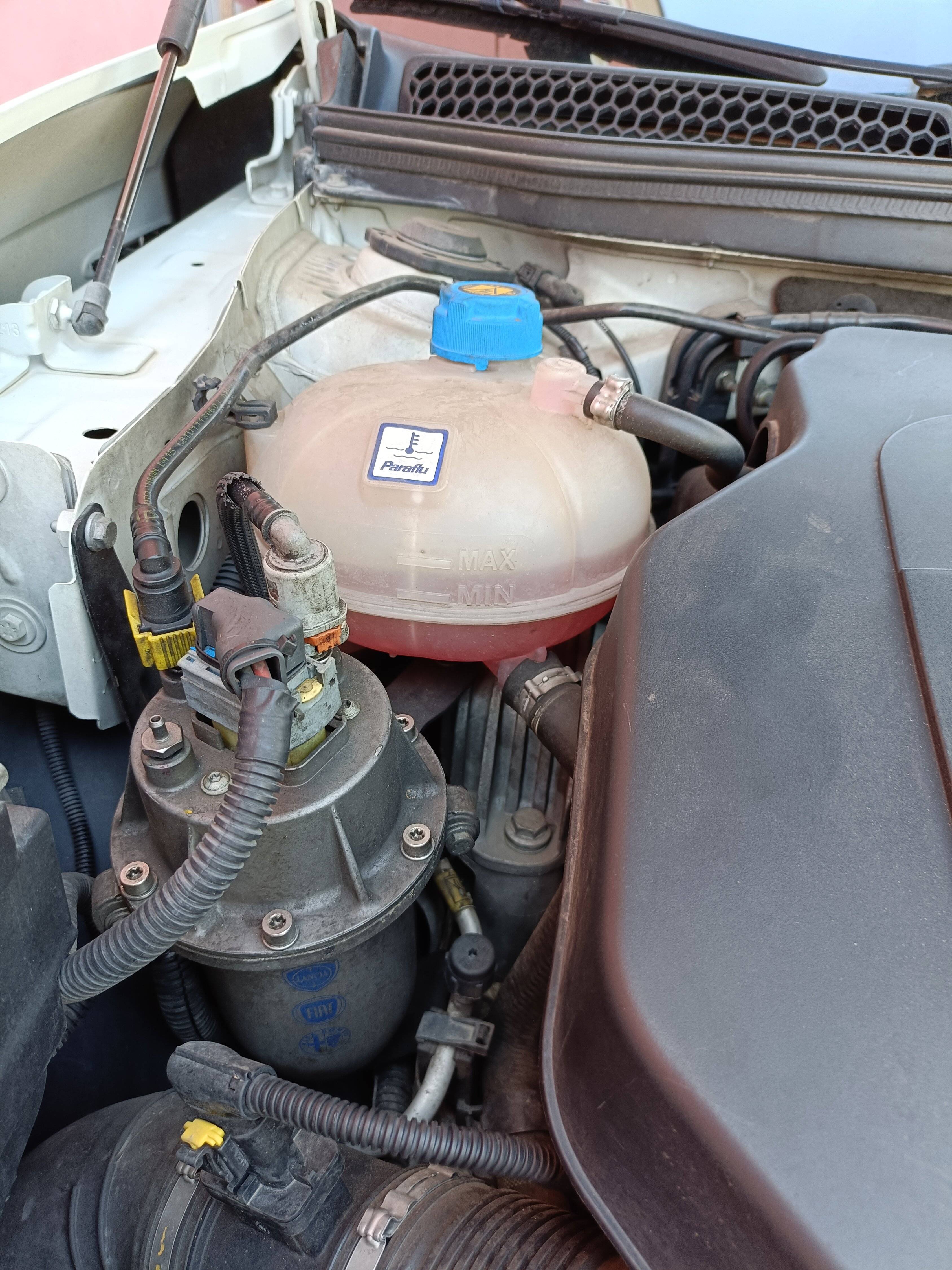

Se c'è una perdita, in primis te ne accorgi dal vaso di espansione che in pochi giorni scende di livello (livello da verificare Possibilmente a motore freddo, ma.se a motore caldo è più basso che a freddo....falla controllare subito!
Reazioni: Lore94
Ho controllato prima a motore acceso caldo .... Il livello rimane stabile
