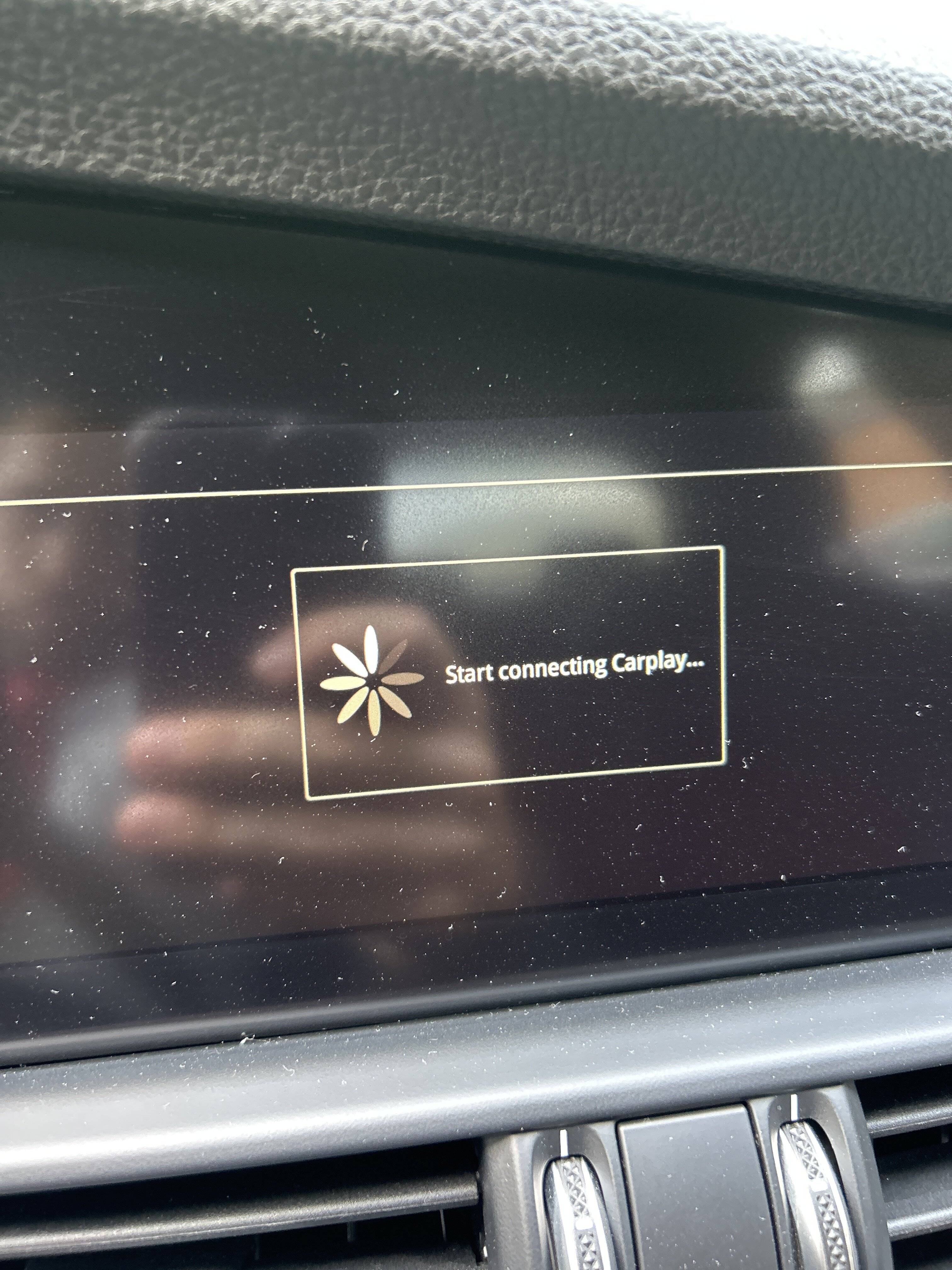

Scusami cos’è il codice parità? Comunque sì su CarPlay mi esce l’auto disponibile. Però poi rimane a girare senza fare nulla
il correttore ha cambiato la parola "pairing" in parità. Intendo la procedura (che probabilmente hai già fatto)
  • visualizzato il nome del tuo smartphone, sul display dell’auto, dovrai inserire il codice che ti viene mostrato sullo schermo del telefono, una volta fatta l’associazione con un dispositivo, non dovrai più ripetere la procedura descritta.
