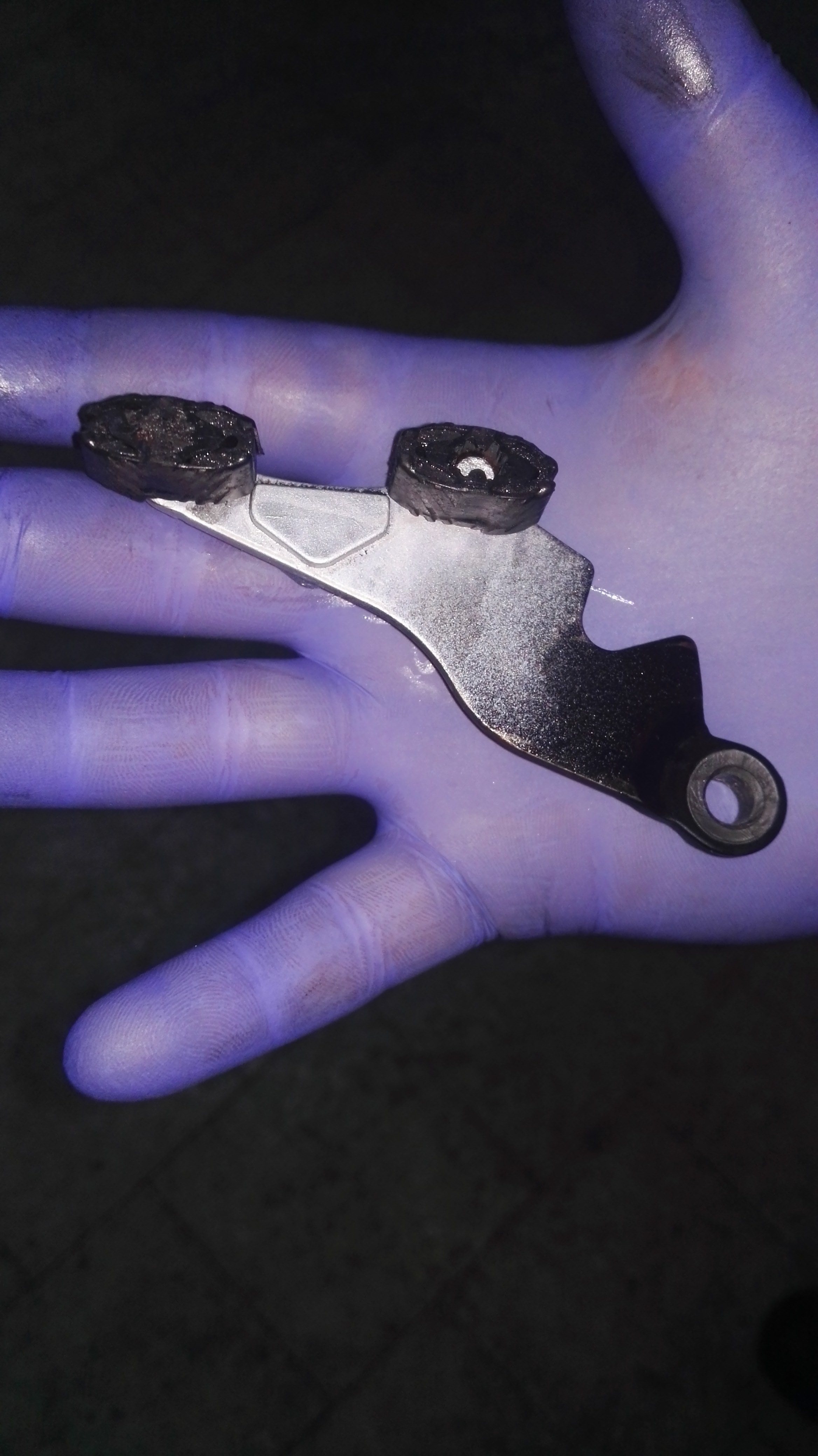

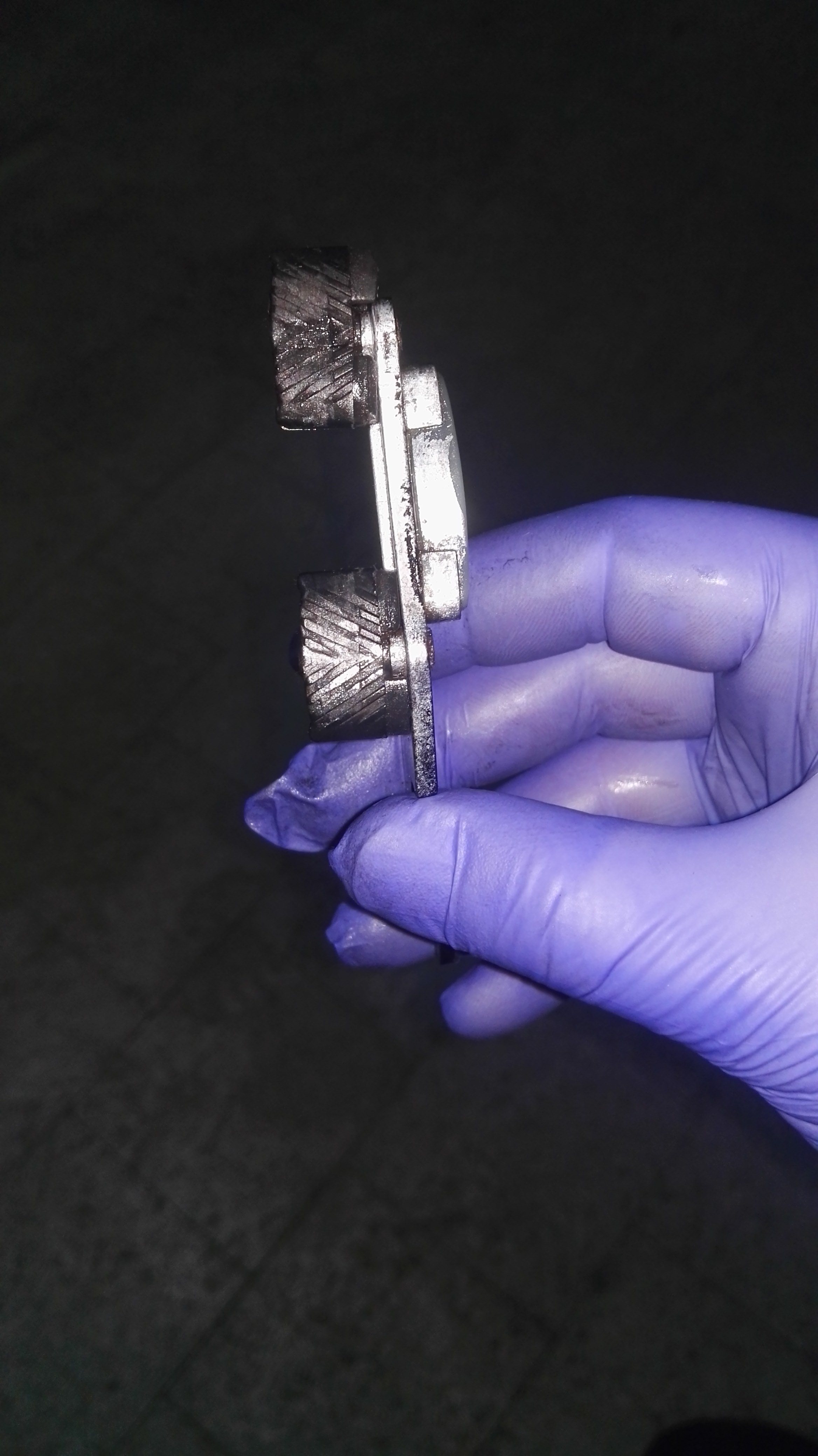

Ciao , sono un nuovo iscritto alfa club e nn faccio altro che leggere discussioni... ho appena effettuato la manutenzione allo skydome "tetto" della mia giulietta senza regalare soldi a nessun meccanico o carrozziere ... consiglierei di effettuare questo tipo di manutenzione una volta all' anno proprio per evitare grossi guasti... purtroppo parecchi acquistano auto con il tetto ma nn pensano o nn sanno che come e' bello da vedere ha altrettanto bisogno di essere curato .... cmq la manutenzione e' semplice e secondo me possono farla tutti ... se il tetto va a forza o si ferma consiglio di smontarlo e dargli una controllata ... il problema puo venire dalle guide posteriori che nn sono motorizzate e portano dei gommini che col tempo si usurano e vanno cambiati ... roba da niente. Costano poco ma se nn sostituiti possono danneggiare seriamente il motore del tetto ... potete contattarmi per sapere come fare in allegato vi mando le foto dei gommini delle guide che ho sostituito
ciao, per smontarlo che intendi? i gommini dove li hai acquistati?
Ciao, smontarlo intendo togliere le fascette di plastica e il vetro che si apre... i gommini li trovi in un qualsiasi auto ricambio fiat alfa...
