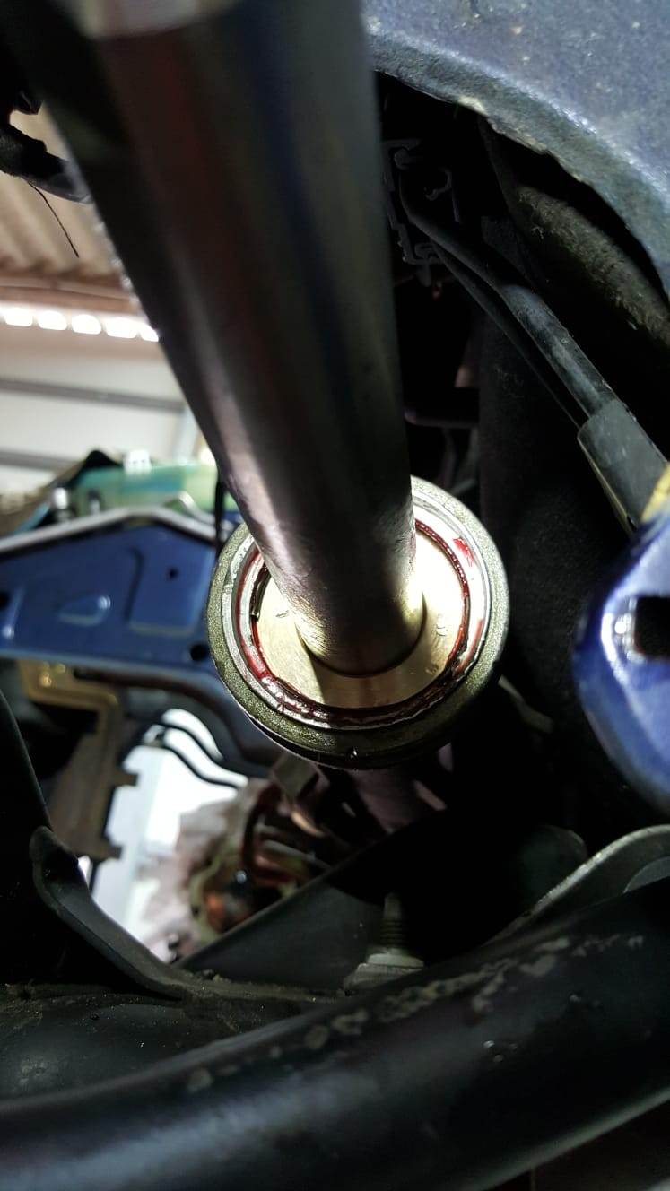

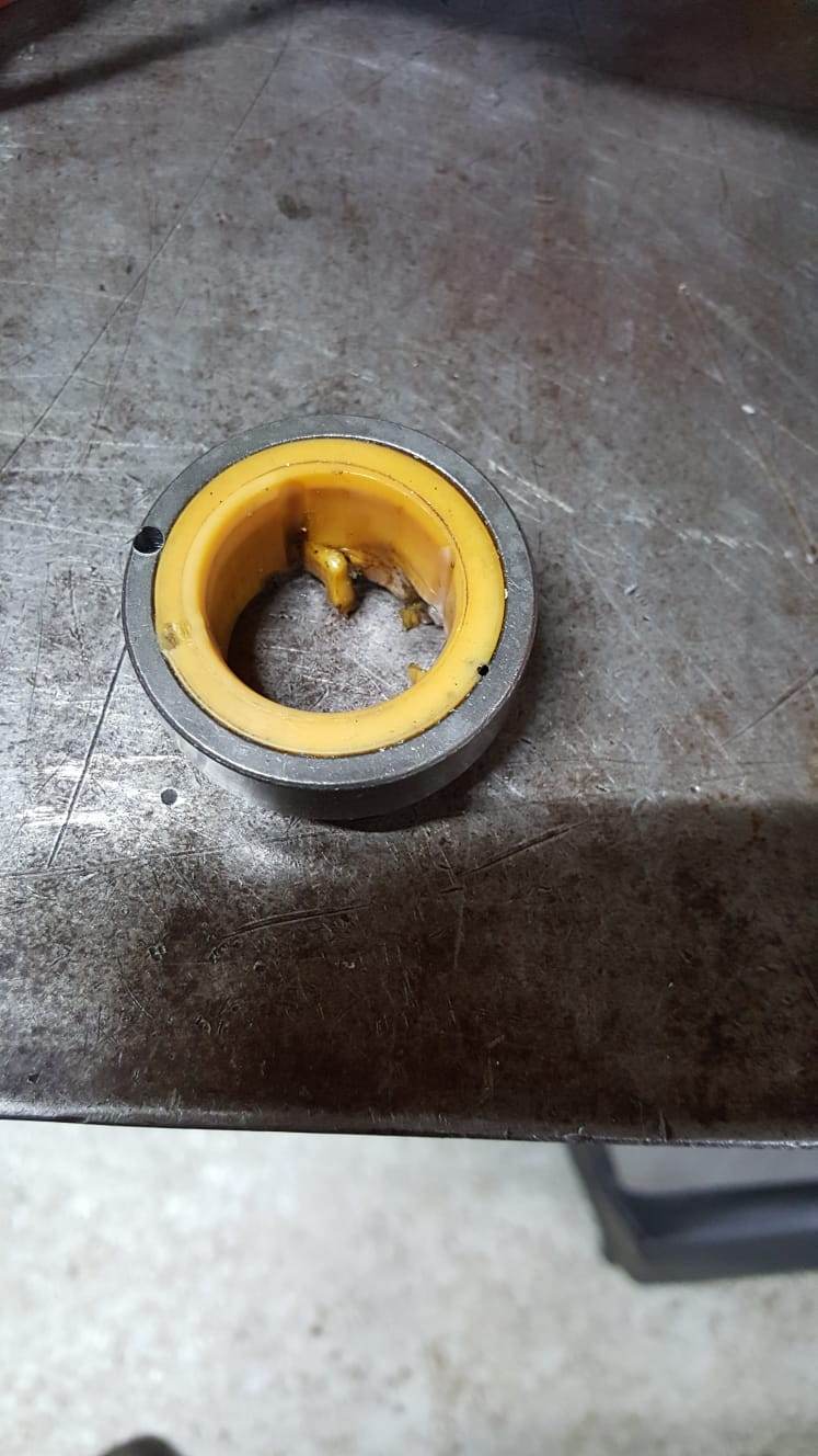

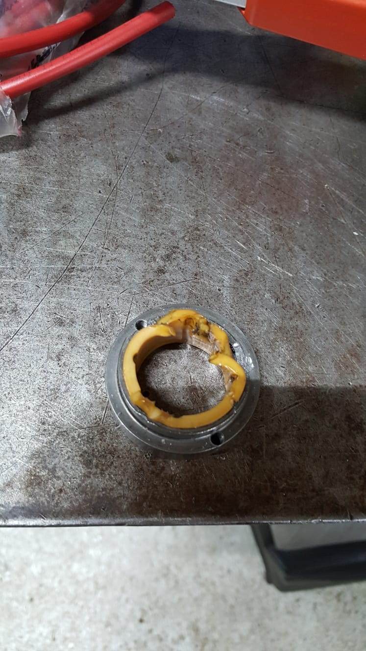

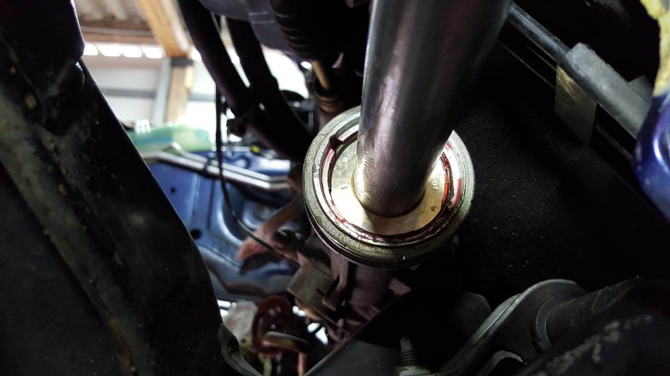

Occhio che se vi capita di aver la scatola sterzo con usura molto probabilmente avete le boccole originali della scatola guida usurate.
Dopo mesi a cambiare testine, tiranti, snodi assiali...
Sono state sostituite le boccole con nuove in ottone e non in plastica:
