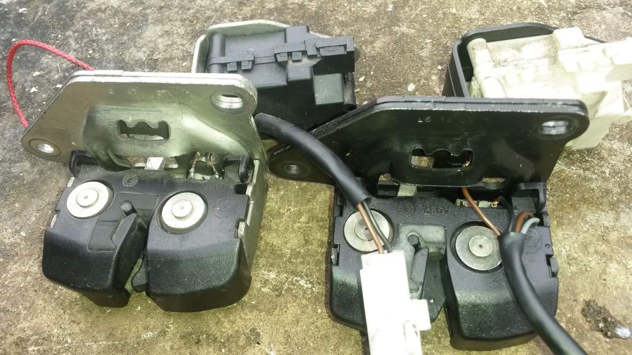

ciao a tutti:cool:, spero di essere nella sezione giusta,
ho problemino con il conettore del baule.
vi spiego... la serratura del mio baule si è rotta ,e sono riuscito a reperirne una nuova,ma quella nuova è differente con lo spinotto del connettore ,la mia porta 4 fili ,la nuova ne porta due!!!
come posso fare??????
vi posto una foto....la mia è quella di destra, come vedete il connettore porta 4 fili ,la nuova è a sinistra ma ne ha solotanto due :-(
grazie a tutti anticipatamente.
:SuSu::SuSu:: dannaz :: dannaz :: dannaz :: dannaz :: dannaz :: dannaz :
Hai provato a collegare solo i due fili?
La tua ha antifurto di serie?
Potrebbe essere il dead lock.
No non ho provato,si la macchina ha l'antifurto , sono andato dal l'elettrauto dice che non si può far nulla
Confermo allora.
Sono i connettori del dead lock.
Vedi se riesci a smontarlo dalla tua.
