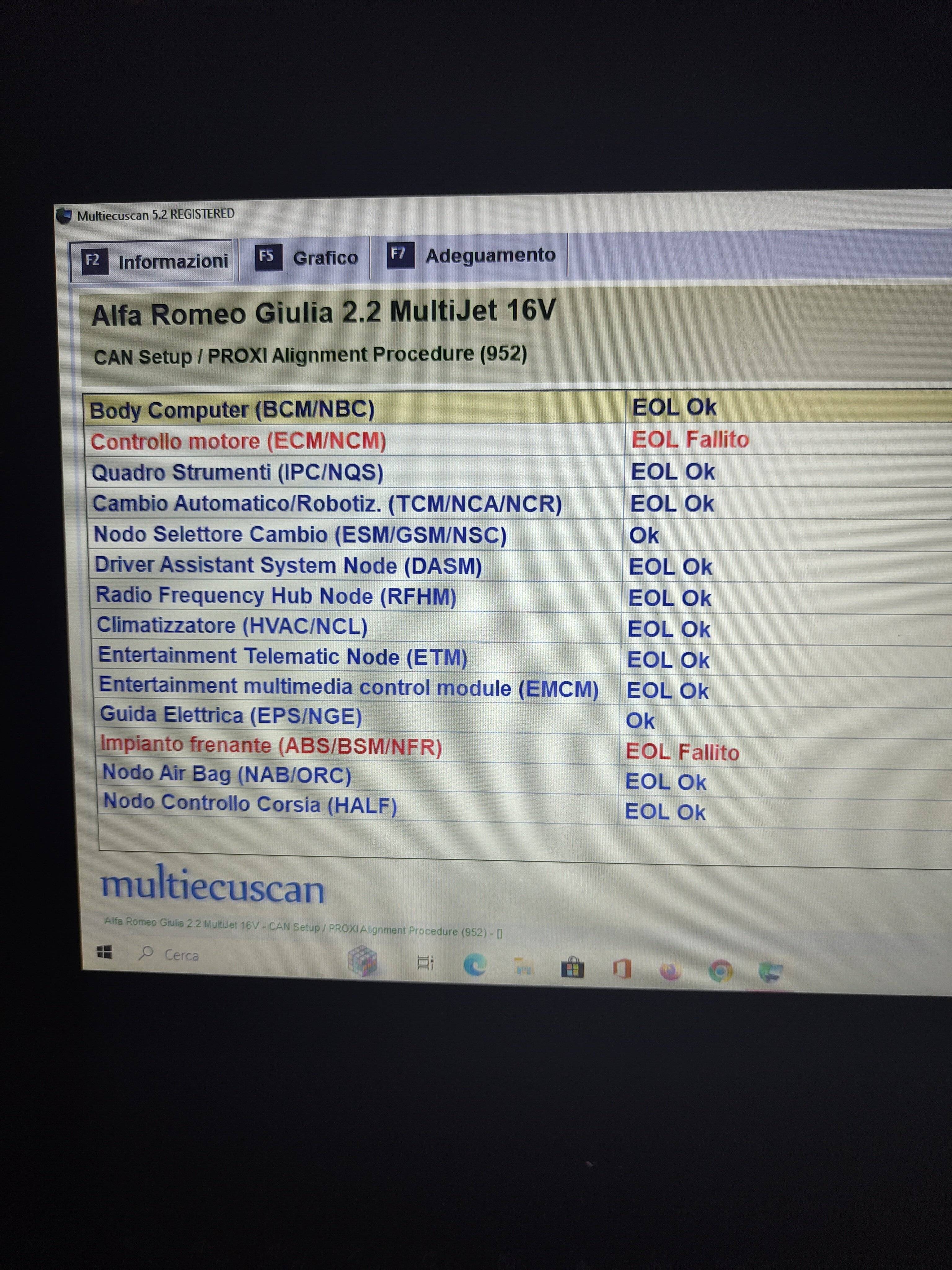

Problema di allineamento proxy
se il bypass funziona, al 90% è un problema di errata configurazione dell'interfaccia OBD. Controlla la modalità di collegamento e la latenza rispetto alla documentazione di MES
A quanto deve essere la latenza?
Non te li cancella perché non riesci a completare l'allineamento.
Quando fai l'allineamento, su qualche modulo ti esce la scritta FALLITO?
Aggiornamento: mi da su quasi tutte le voci dell allineamento proxy ERRORE TEMPO DI ATTESA…a cosa è dovuto?
Eh quindi non riesce a fare l'allineamento. Potrebbe essere un problema di latenza come di porte USB come di cavi adattatori. Devi essere molto rapido nel cambiare i cavi e soprattutto evita di muovere molto l'ELM collegato al PC.
Non penso sia un fattore di rapidità perché il problema me lo da già dalla prima lettura senza adattatore…la latenza a quanto va impostata?
