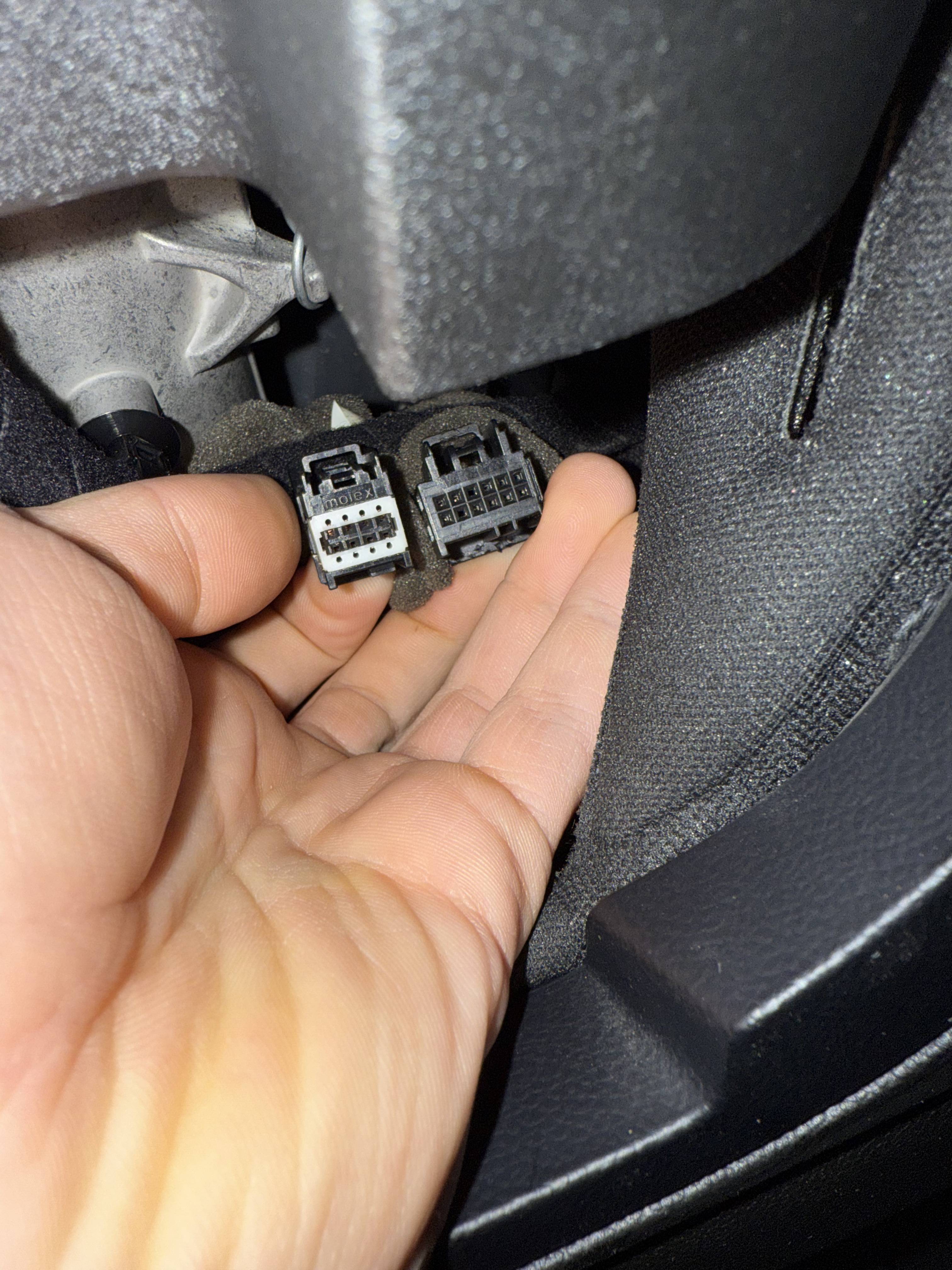

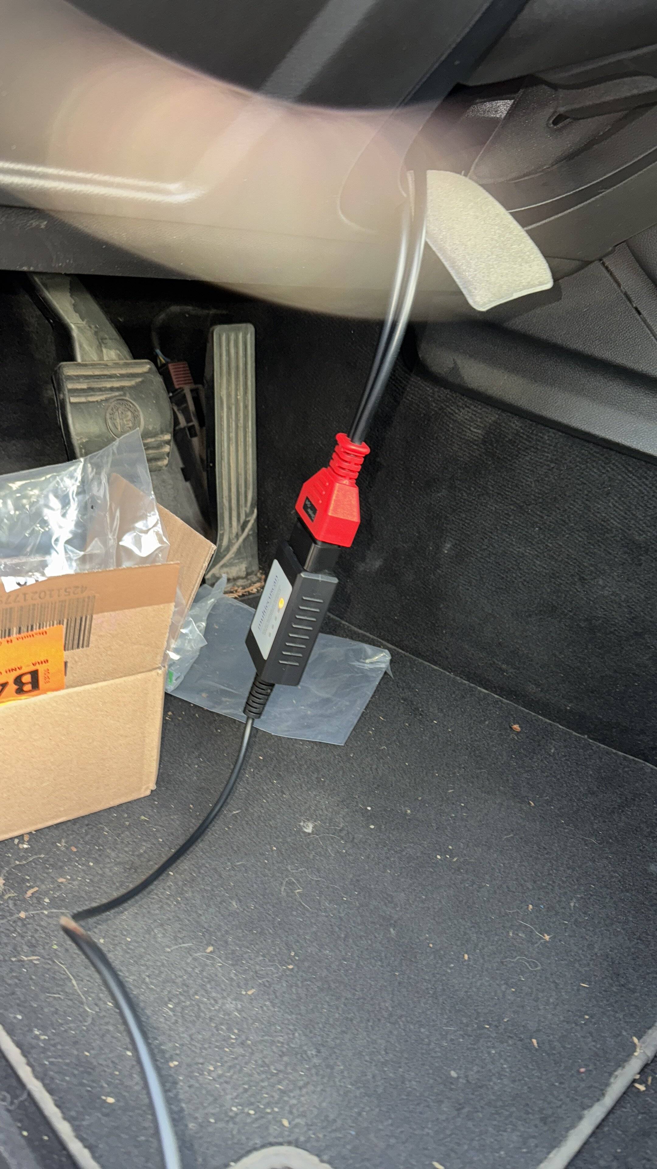

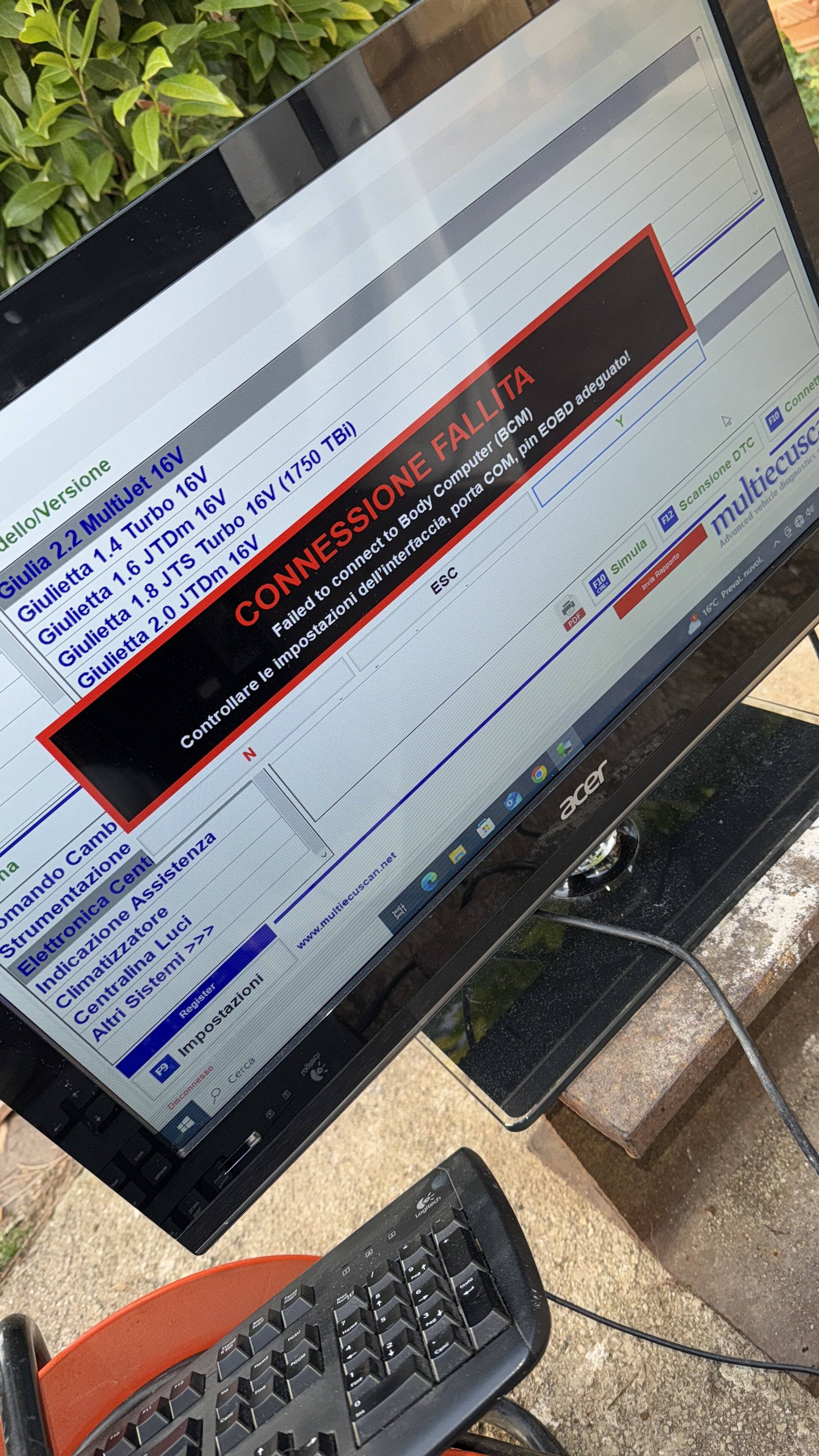

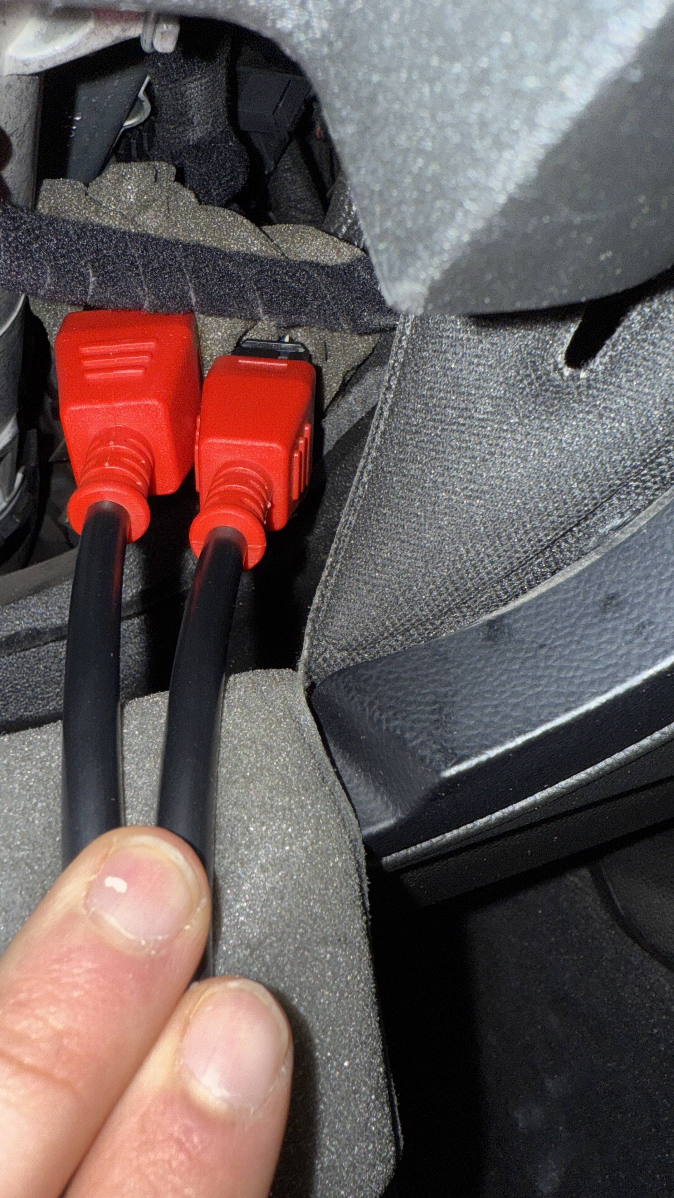

Salve, ho da poco montato le palette al volante alla mia alfa romeo giulia 2018 e vorrei attivarle tramite la codifica. Sul sito ufficiale di multiecuscan ho acquistato il kit completo per la codifica ( allego link: Multiecuscan ELM 327 CAN + software FIAT KIT RETROCAMERA PROXY GIULIA JEEP 500X COMPASS+ SGW BYPASS) ma sto riscontando problemi con il cavo rosso (ho letto qui nel forum che a piú di qualcuno ha dato problemi). Ovvero non riesco a collegarmi con il multiecuscan ( allego messaggio di errore). Ricollegando la centralina sgw e collegando la presa ELM 327 all'obd dell'auto riesco ad entrare ma non posso effettuare la codifica perche il bypass della centralina sgw non é collegato.
Gli spinotti del bypass dell'sgw sono corretti? grazie mille. Allego foto
Qualcuno puo darmi una mano? Dove posso acquistare il bypass sgw?

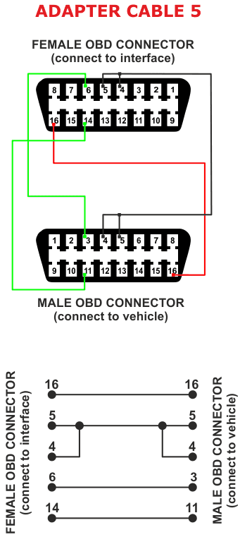

2) verificare con un tester che gli adattatori siano ben fatti e corrispondano agli schemi al sito di MultiEcuScan:
Visualizza allegato 232965Visualizza allegato 232964
Pinout maschio:
Pinout femmina:

Buonasera, collegando con il tester i vari adattatori (A5 BLU e A6 GRIGIO) corrispondono tutti i pin tranne quelli contrassegnati in verde. Che vuol dire? Premetto che entrami gli adattatori sono stati acquistati dal sito ufficiale multiecuscan italiano.
Se quelli verdi non sono collegati fra di loro , significa che gli adattatori non sono buoni. Sicuro di aver controllato bene? Mi sembra strano che solo quelli verdi non siano collegati. Io li ho acquistati un po' di tempo e non ricordo bene, ma mi sembra che per la numerazione dei pin dei vedere il connettore dal lato cavo.
