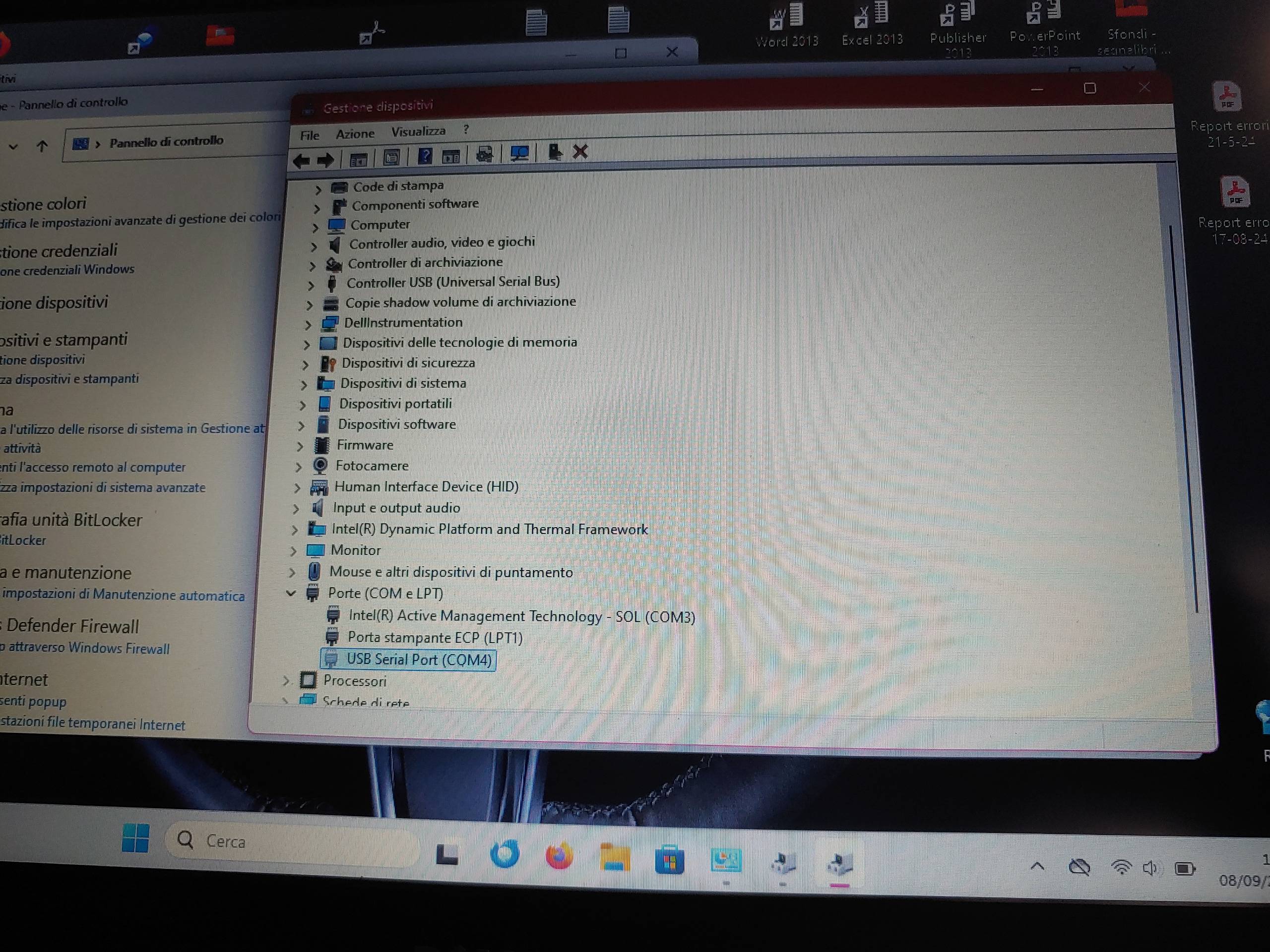

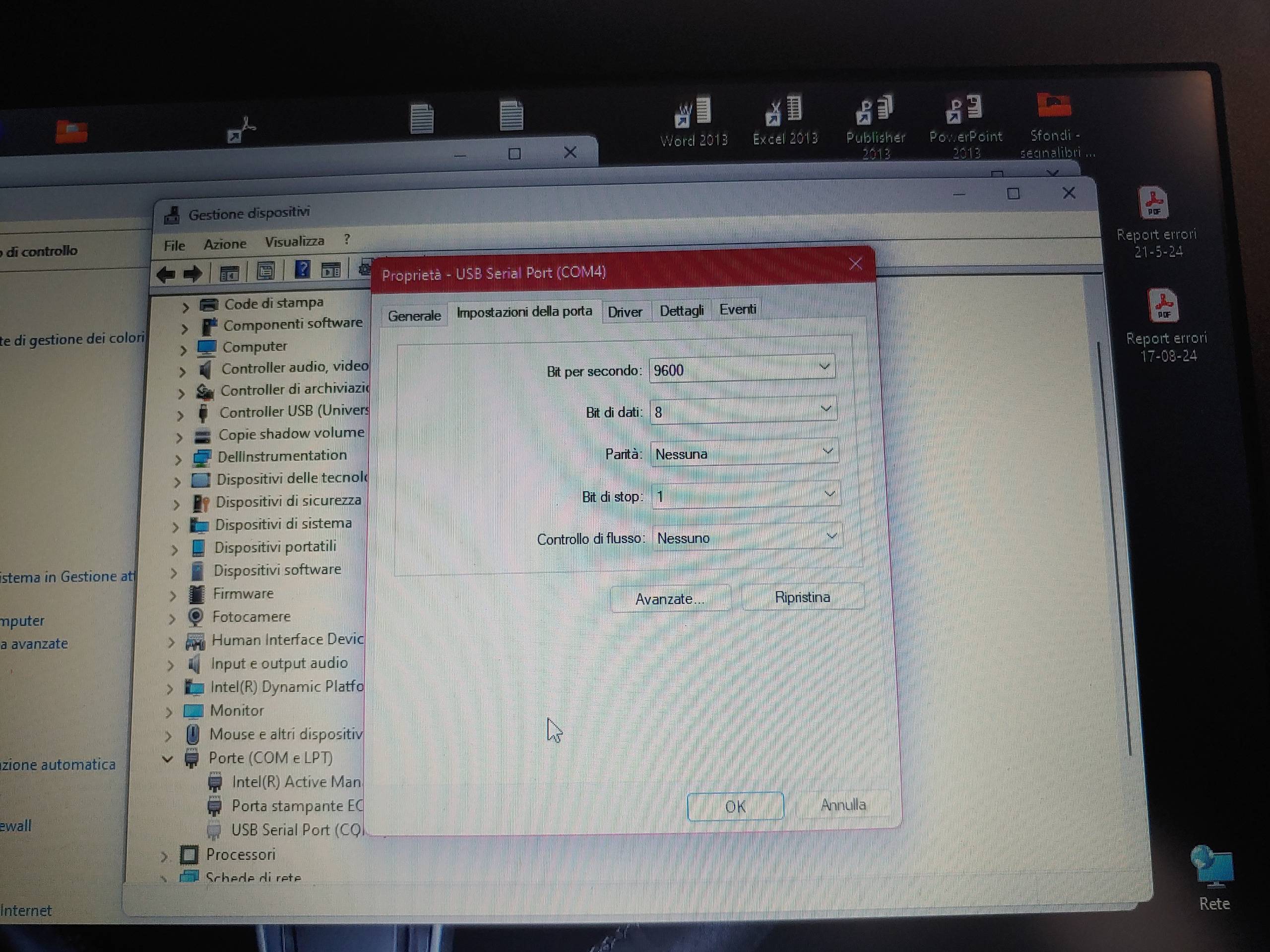

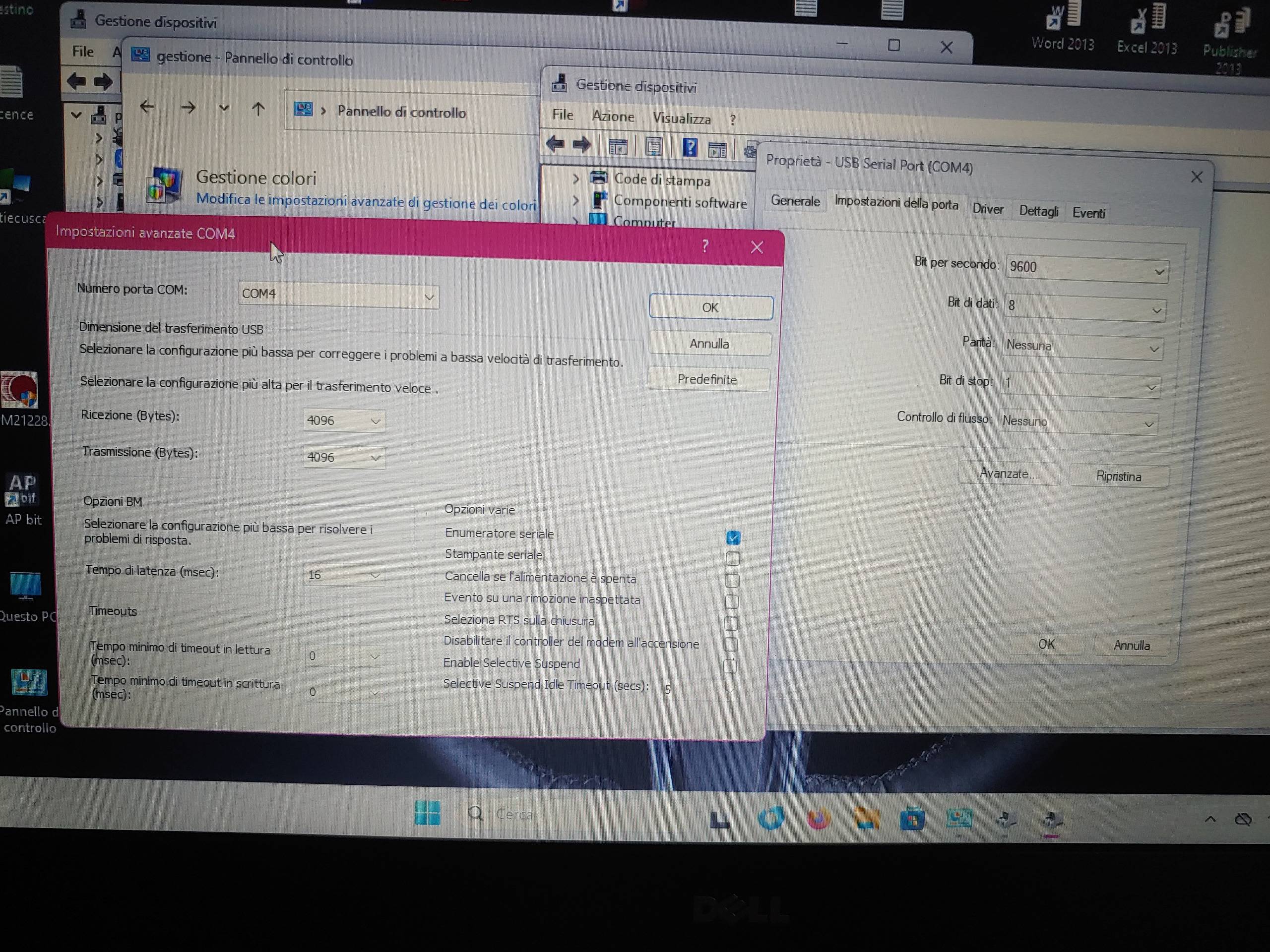

Adesso ho installato i driver dell’interfaccia ho collegato il tutto alla presa obd
Controlla anche i valori di velocità e latenza della connessione usb del pc..qui se ne parla Problemi allineamento proxy - ClubAlfa.it Forum
Io ho messo i bit per secondo da 9600 a 38400, poi in avanzate latenza da 16 a 1 ms. Per visualizzare la com4 ( o altre che hai sul pc) devi andare su Gestione dispositivi - mostra dispositivi nascosti.
Metto schermate dei vari passaggi ( S.O. Window 11).
Grazie per il consiglio, per quanto riguarda i bit avevo già impostato il valore a 38400 ma in avanzate non ho modificato niente. Appena ho tempo provo ad abbassare la latenza ad 1, se non riesco neanche così, l’unico dubbio che mi viene in mente è il programma in sé in quanto l’ho scaricato tempo fa da un forum con il crack della licenza infinita ma non ho mai avuto occasione di provarlo su altre auto per vedere se funzionasse correttamente.
