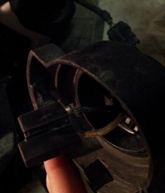

problema fendinebbia giulietta

Se tu sei sicuro che quando hai smontato l'attacco era in uno dei due allora prova in uno se non va lo sposti nell'altro e dovrebbero accendersi
ragazzi ieri con la calma e un po di luce ci sono riuscito l'attacco della lampada va al connettore giallo e il nero va nella spilletta ( attacco ) che sta dove si inserisce la lampada e quindi fa parte del fendinebbia
Ok, tutto risolto allora!
