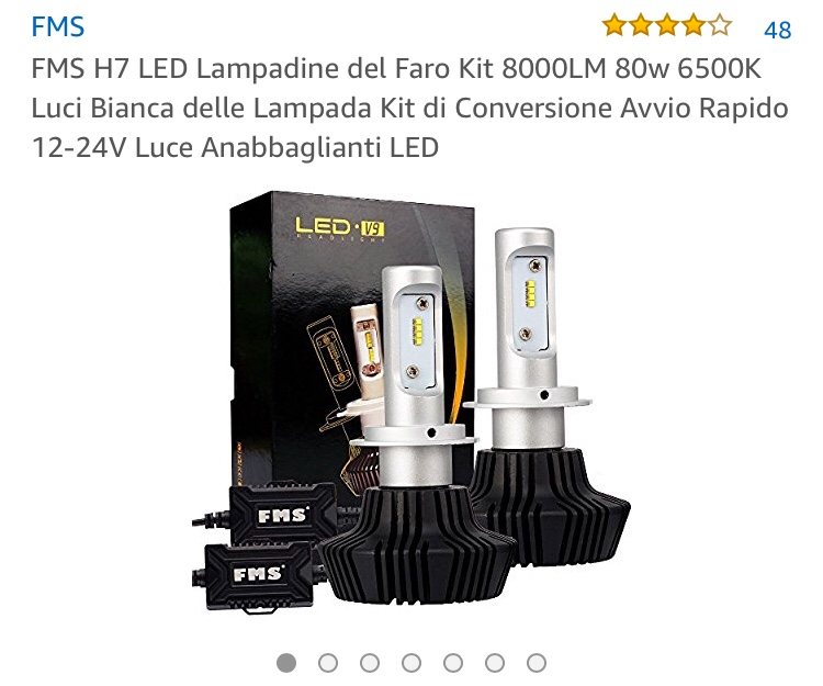

Buongiorno a tutti,ho acquistato la mia MiTo QV da due mesi ed ho deciso di cambiargli gli anabbaglianti montando questi led poche settimane fa
Quando sono andato per sostituirli ho notato che il faro sinistro non aveva il tappo antipolvere ed ho pensato che fosse una scemenza! Andando a montare le luci il faro di destra quello con il tappo guardandolo da davanti fa una luce bianca tendente al celeste,quello senza tappo sempre guardandolo da fuori fa solo luce bianca non si vede questa tendenza sul celeste anche se la luce riflessa sulla strada sembra pressoché identica! Ora io ho pensato che il lenticolare del faro senza tappo si sia sporcato con la polvere non avendo il tappo,ma se cosi fosse come faccio per pulire il lenticolare all’interno? O se non è cosi qualcuno può darmi un consiglio?
Grazie mille in anticipo!
