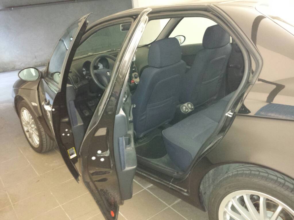

Salve a tutti volevo chiedere un parere esperto quando apro del tutto le portiere della mia 156 per caricare qualcosa non rimangono aperte ma si chiudono da sole dovrebbero avere qualche fermo??? Grazie mille a tutti
Ciao ! Se non sbaglio le portiere anteriori hanno due blocchi mentre quelle posteriori un blocco solo quando sono completamente aperte.

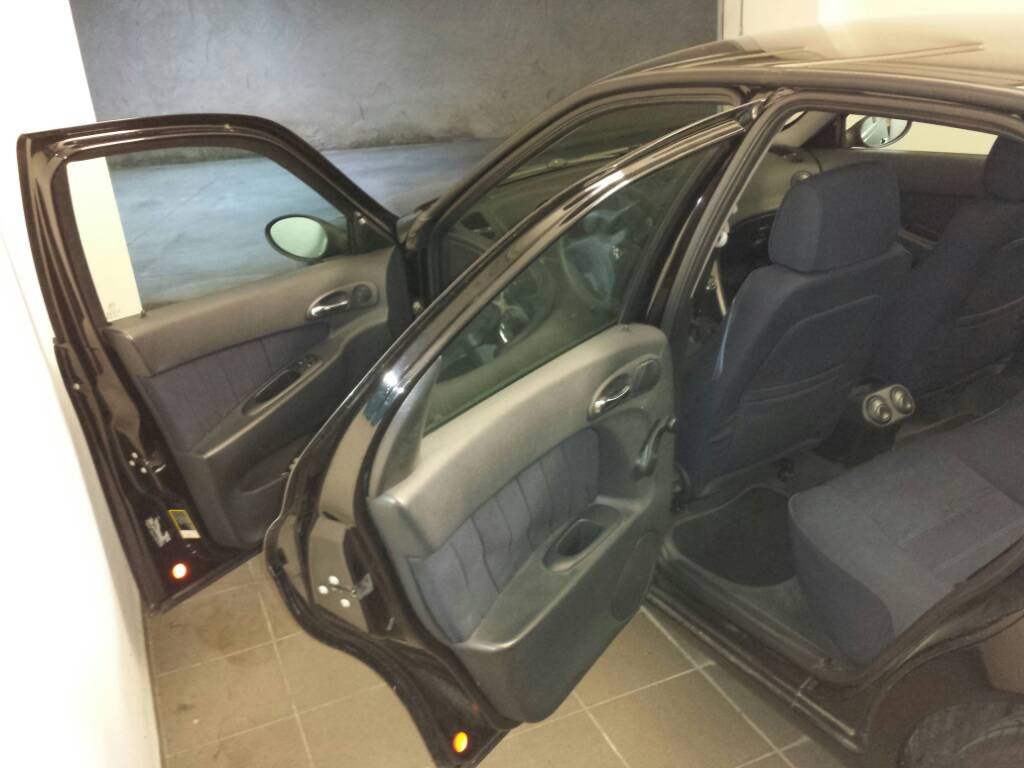

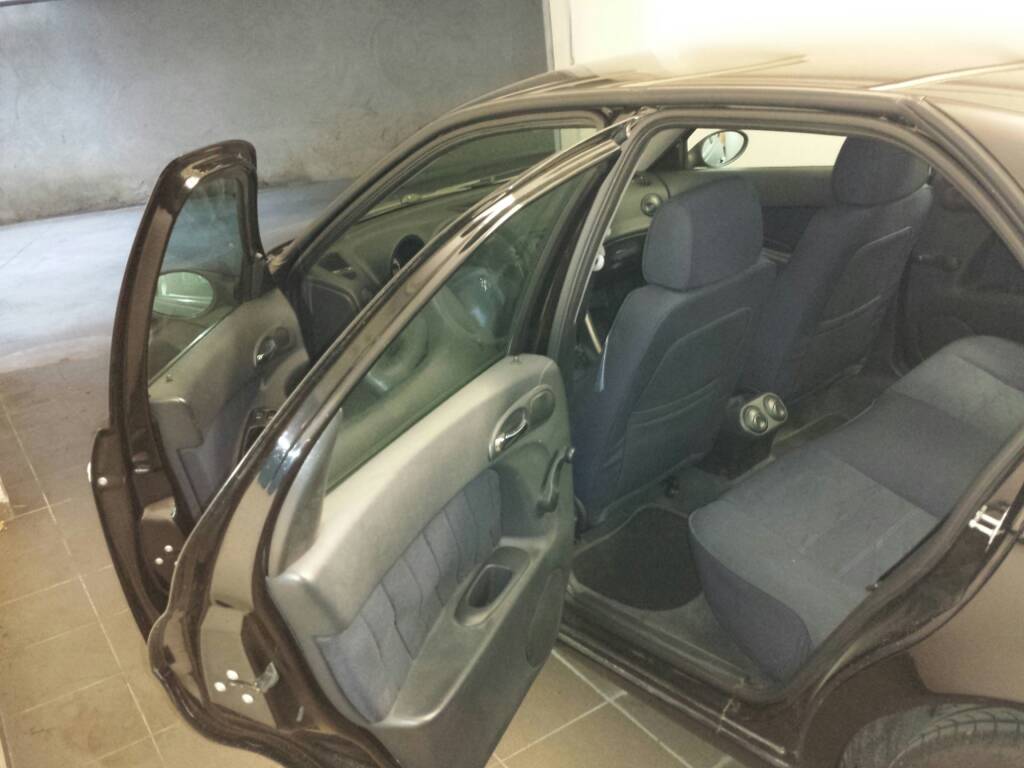

Perdonami rettifico... La portiera antetiore ha 3 blocchi mentre quella posteriore 2, ho fatto qualche foto per farti capire meglio...
A volte quando faccio la spesa apro per mettere le buste della spesa e si chiudono come se non avessero blocchi però quei ferretti a tipo pistone a metà porta ci sono ma no bloccano
Reazioni: Jogiu
Sicuramente c'è qualcosa che non va, ti direi di portarla da un carrozziere e spiegargli il difetto, secondo me te la cavi con poco.
sono i tiranti da sostituire, se hai un po' di manualità puoi fare da solo, il codice ricambio è 60650423 e viene circa 50 euro nuovo in alfa, ma se vai in demolizione le puoi trovare con pochi euro, le portiere posteriori è la prima volta che le vedo rotte, di solito si rompono gli anteriori
