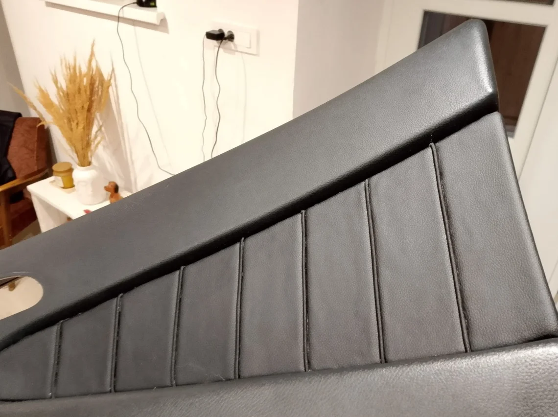

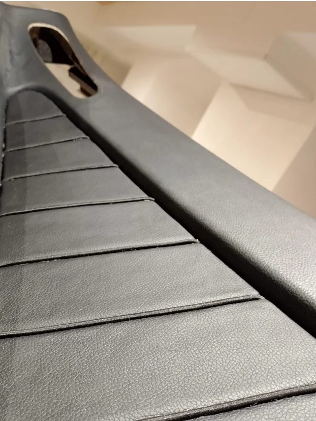

Ciao, io ho appena rivestito (per adesso due) dei miei pannelli. Avevo il velluto, che ho tolto e ho messo la finta pelle. Ma se fai da pezzo unico non combinerai mai, la pelle non riesce a piegarsi nelle feritoie. Ho ritagliato una ad una le forme e le ho incollate con Bostik superchiaro, poi ho messo un filo da 3mm nelle feritoie, mi piace più così, Ci ho messo metti circa 4 ore minimo a portiera. Ho chiesto ad un tappezziere e si è rifiutato di fare il lavoro, probabilmente non ne aveva voglia....sono venute meglio delle originali, pensa che la pelle costa 10 euro/m2....solo tantissima pazienza e un pò di manualità.
