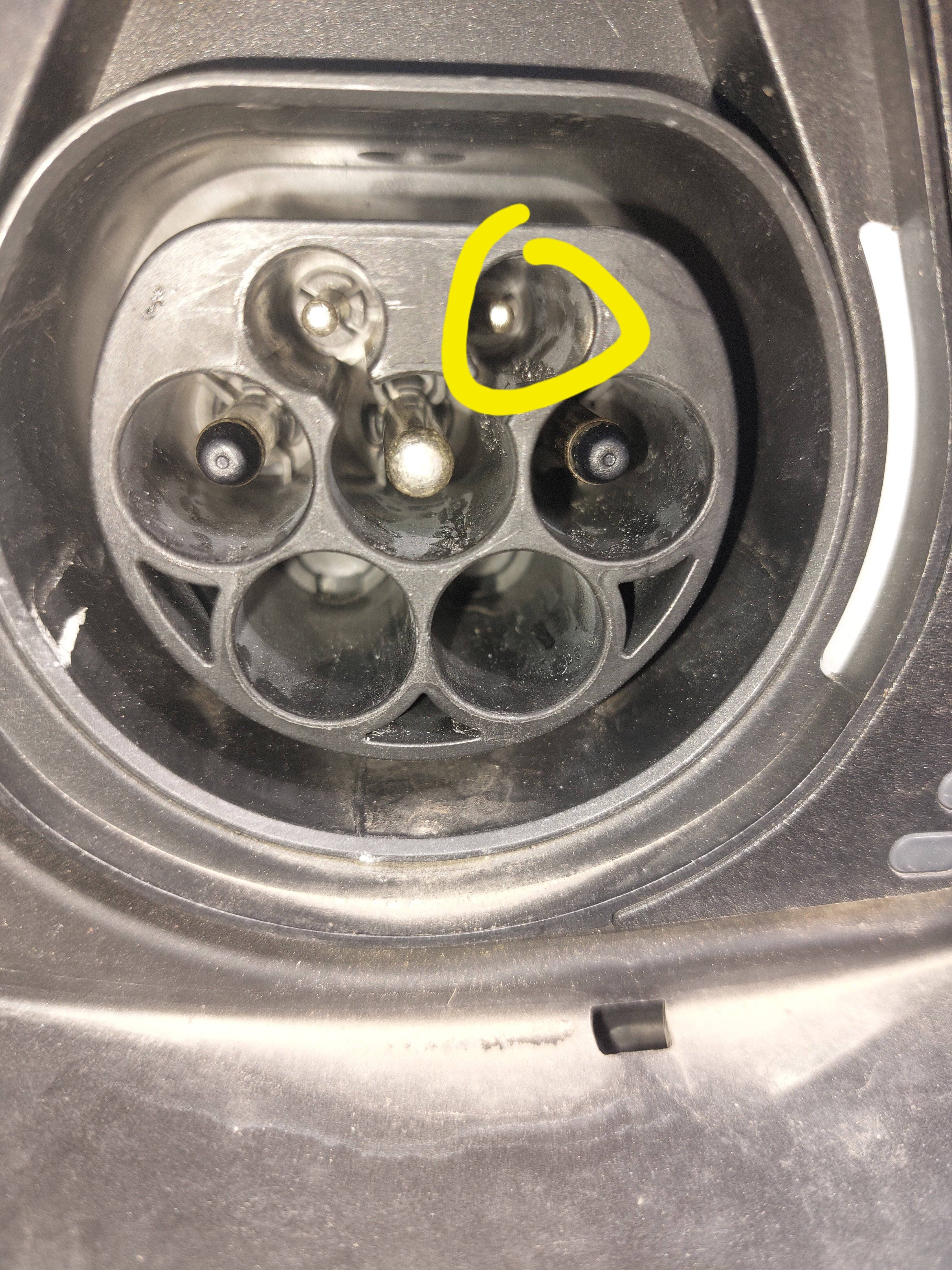

Ho una domanda per i possessori di PHEV: con l'arrivo del caldo (da me oggi ci sono 30°), ho avuto un paio di volte dei problemi ad avviare la ricarica dell'auto proprio nelle ore più calde (appare il messaggio controllare presa esterna di ricarica). Il dubbio che mi è venuto è di aver lasciato entrambe le volte la spina al sole (una volta sono sicuro) e che questa, surriscaldato, desse problemi. In effetti riprovando dopo una mezz'ora riposta nel box all'ombra ha ripreso a ricaricare... detto questo, analizzando la presa sull'auto ho notato che lo spinotto cerchiato in giallo è molto più in dentro degli altri. È normale? Ovviamente fino al malfunzionamento non ci avevo mai fatto caso...

Credo che sia normale . Sia il calore , che lo spinotto
Domani , poiché
Oggi non sono a casa , vedo sulla mia lo spinotto per sicurezza
Confermo intanto che la sera ricarica regolarmente

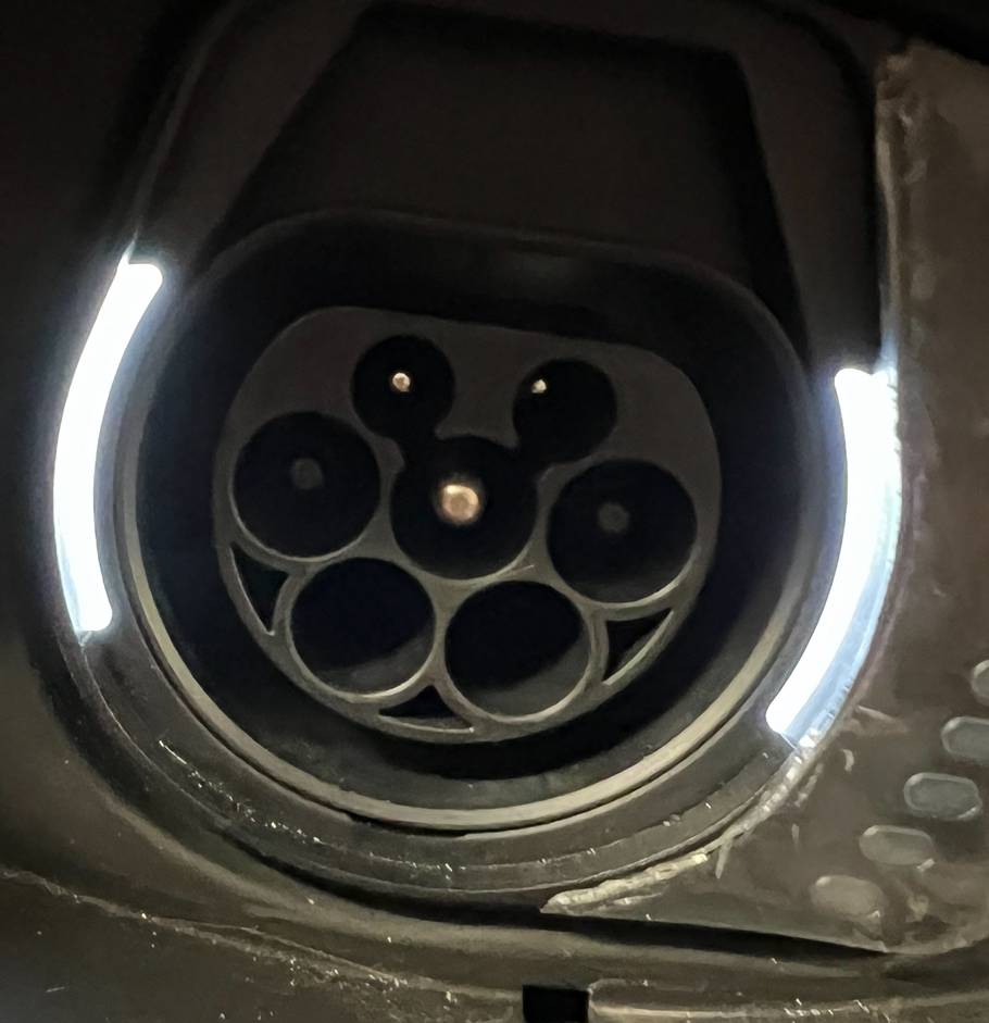

Scusandomi del ritardo : il connettore è normale che sia rientrato . Metto la foto del mio sulla tonale e ho fatto una verifica sul Captur plug in di mia moglie ed è identico anche su Renault
