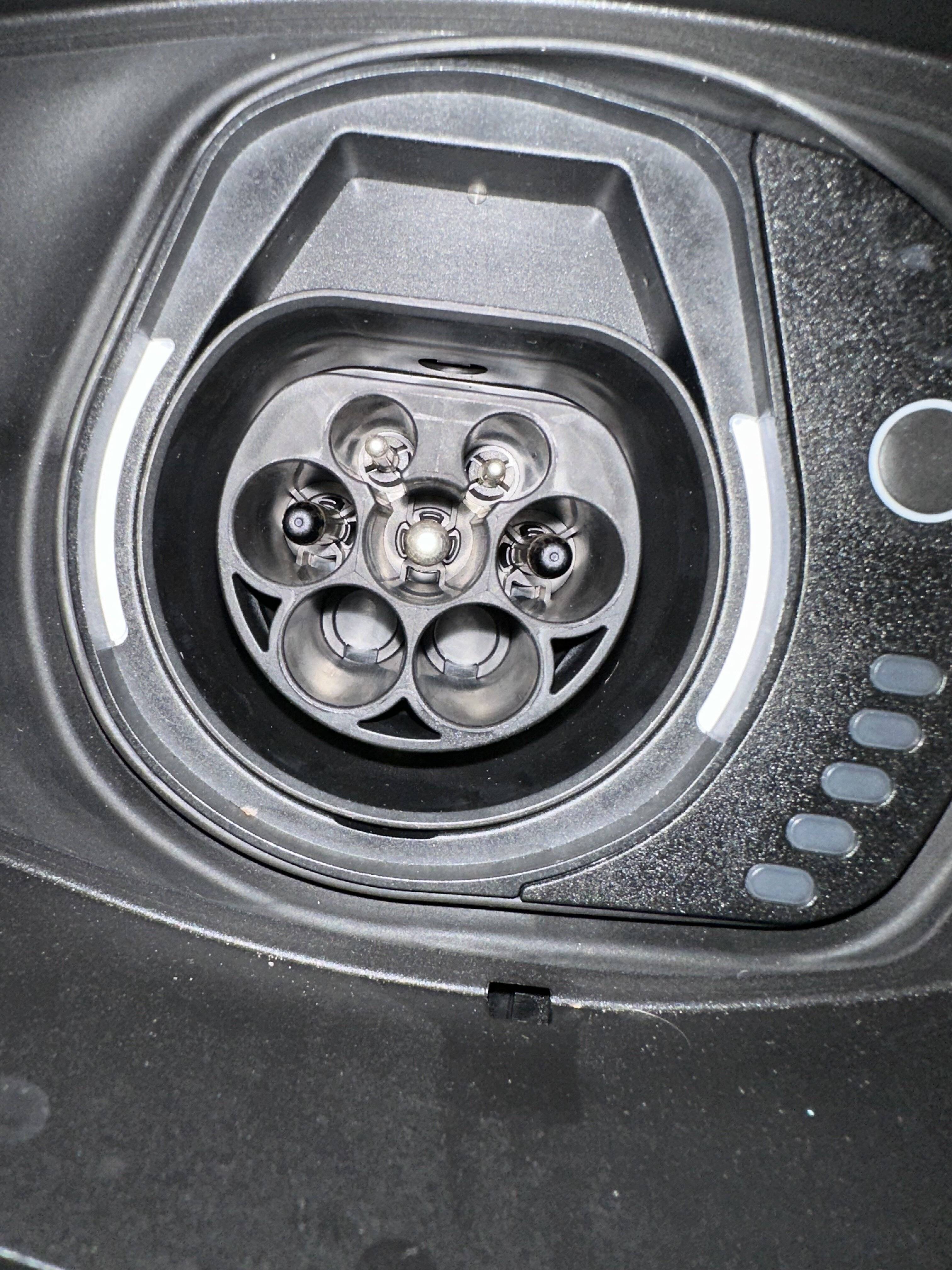

Salve la mia Tonale PHev veloce. Non carica più dalla scorsa settimana.
Premetto che ho una colonnina di ricarica e il garage è uno che è chiuso quindi al fresco temperatura intorno ai 15 gradi circa al momento.
Comunque con la mia colonnina non carica più. Poi ho provato anche con il carichino originale Alfa e mi da lo stesso problema.
Poi giustamente ho notato che la presa della macchina ha uno PIN più corto. Leggendo qui ho adesso capito che è normale. Allora la cosa mi preoccupa un po’.
Avete qualche idea di cosa potrebbe essere ?

probabilmente ha registrato qualche errore in fase di ricarica e ora è in una sorta di protezione, l'unica è portarla in assistenza sperando si risolva con un reset dell'errore...

A me si è bruciata la wallbox due settimane fa (in attesa di sostituzione)... ma ho testato su un'altra wallbox e funziona correttamente.

dovresti provare da una colonnina di ricarica pubblica e vedere se carica o no
