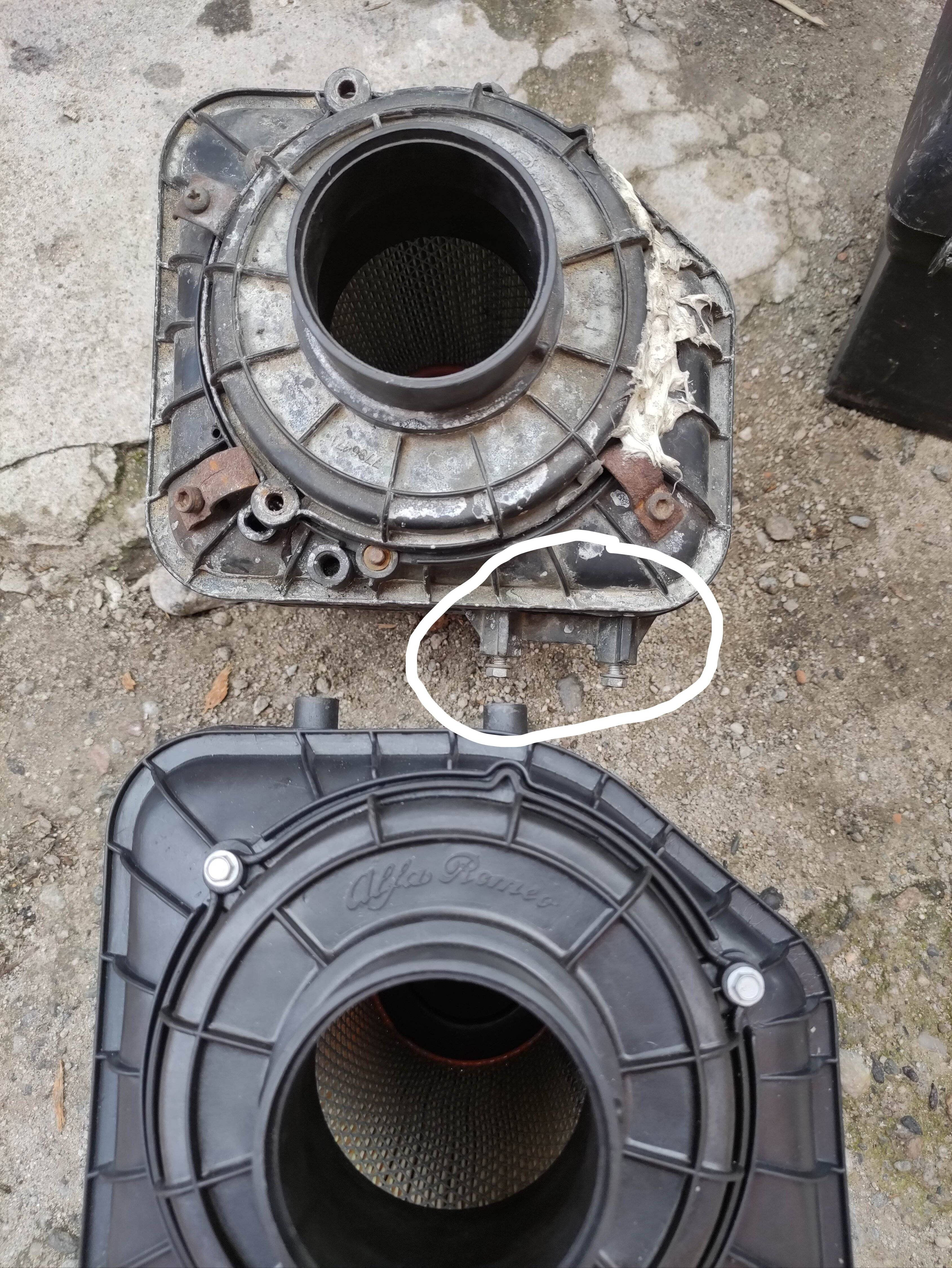

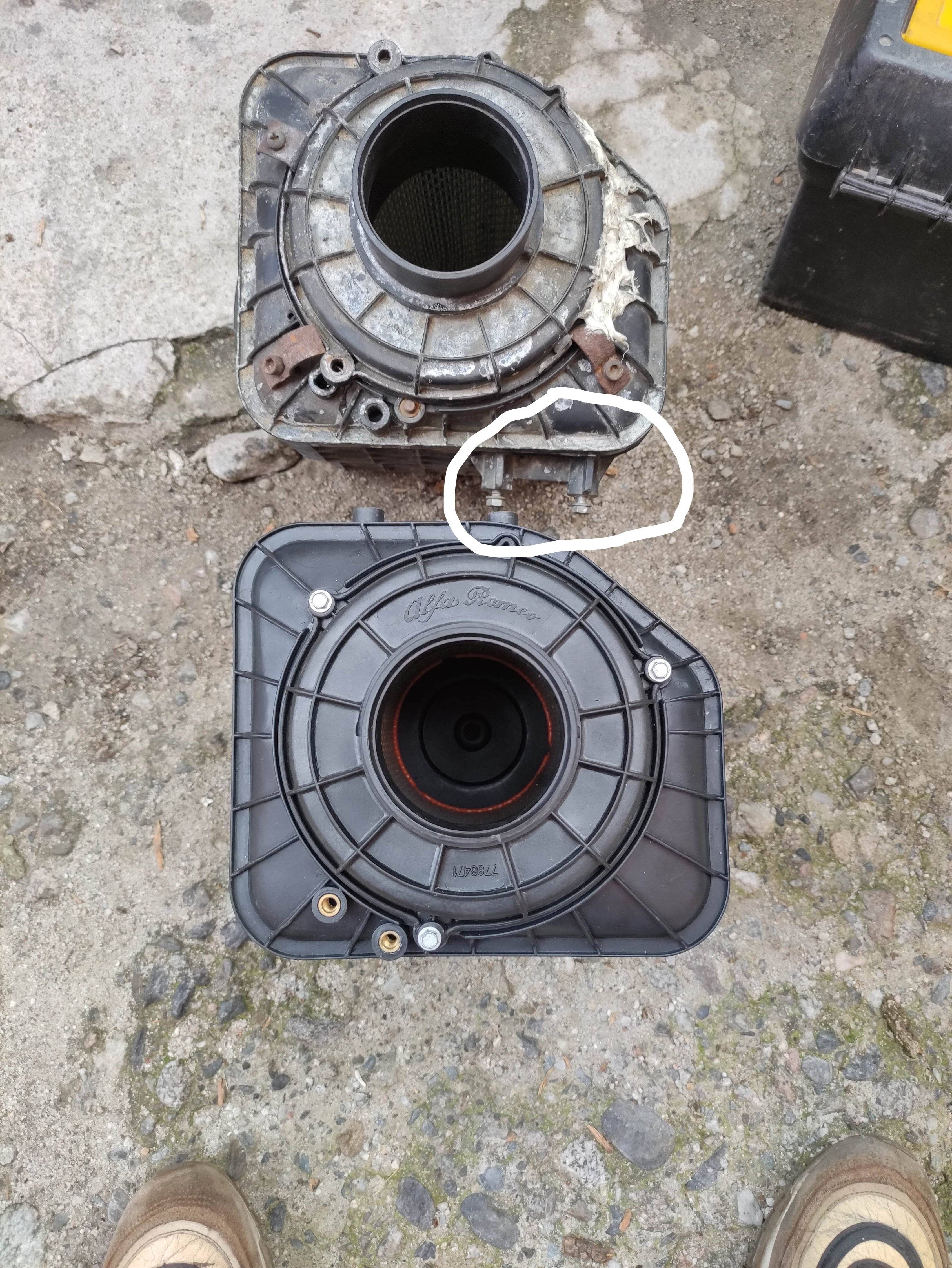

Salve, devo sostituire la scatola filtro alla mia alfa 156 2.0 ts, la nuova ha gli attacchi diversi, manca l'attacco cerchiato in foto che era sulla vecchia. In pratica la vecchia era attaccata a una piastra con due fori lato batteria, invece la nuova ha 3 fori lato radiatore. Sapete se c'è una piastra lato radiatore sulle auto che montano la scatola filtro come la nuova che ho preso? Grazie mille, è urgente!

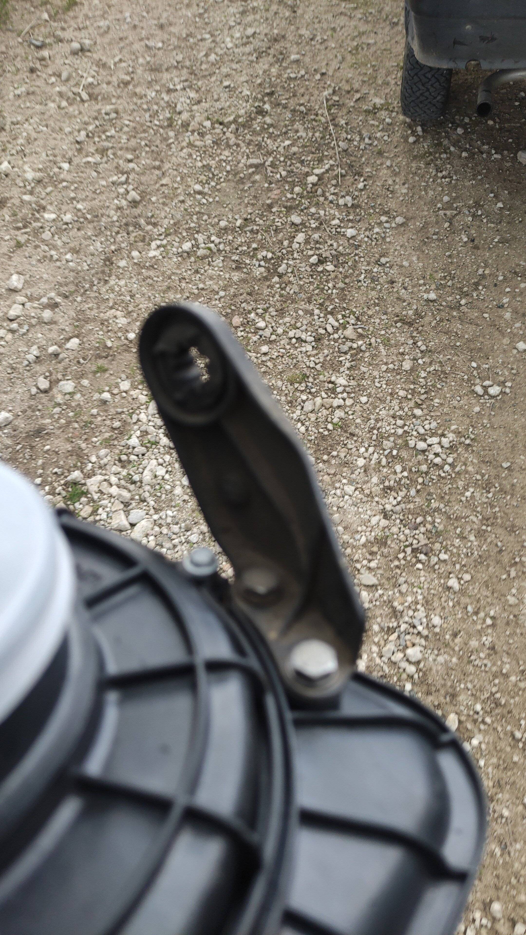

Problema risolto, ho dovuto prendere un la staffa in foto per fissare la scatola al supporto batteria.
