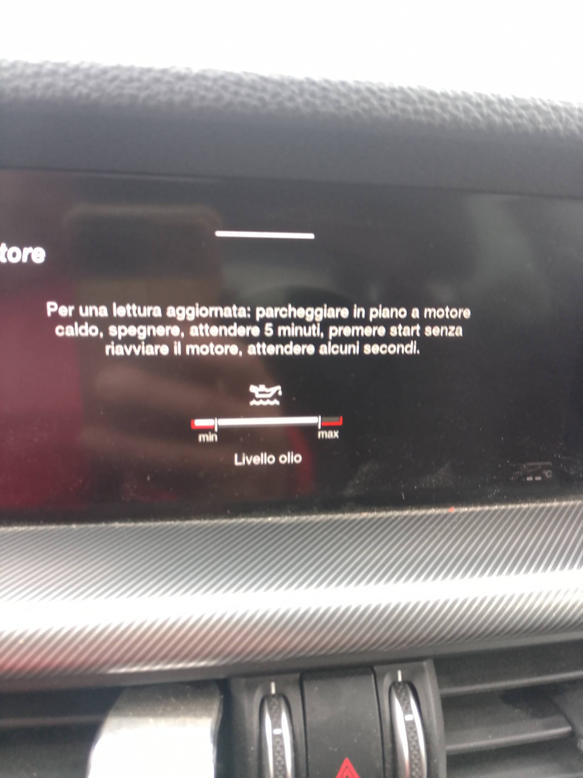

Buongiorno a tutti.
Ho fatto effettuare un tagliando presso un officina non ufficiale alfa e ho il problema che il segnalatore del livello dell'olio è fisso sul livello massimo come era in precedenza all'effettuazione del tagliando.Preciso che ho una my21 senza astina di misurazione.
Avevo chiesto di mettere il livello a metà indicazione ma sono stati inseriti 4 litri di olio 0w20 e poi ne ho fatti rimuovere 0.5 litri.
Nonostante la rimozione ed aver percorso 500 km e sia passata una settimana il livello dell'olio sulla segnalazione rimane al massimo.

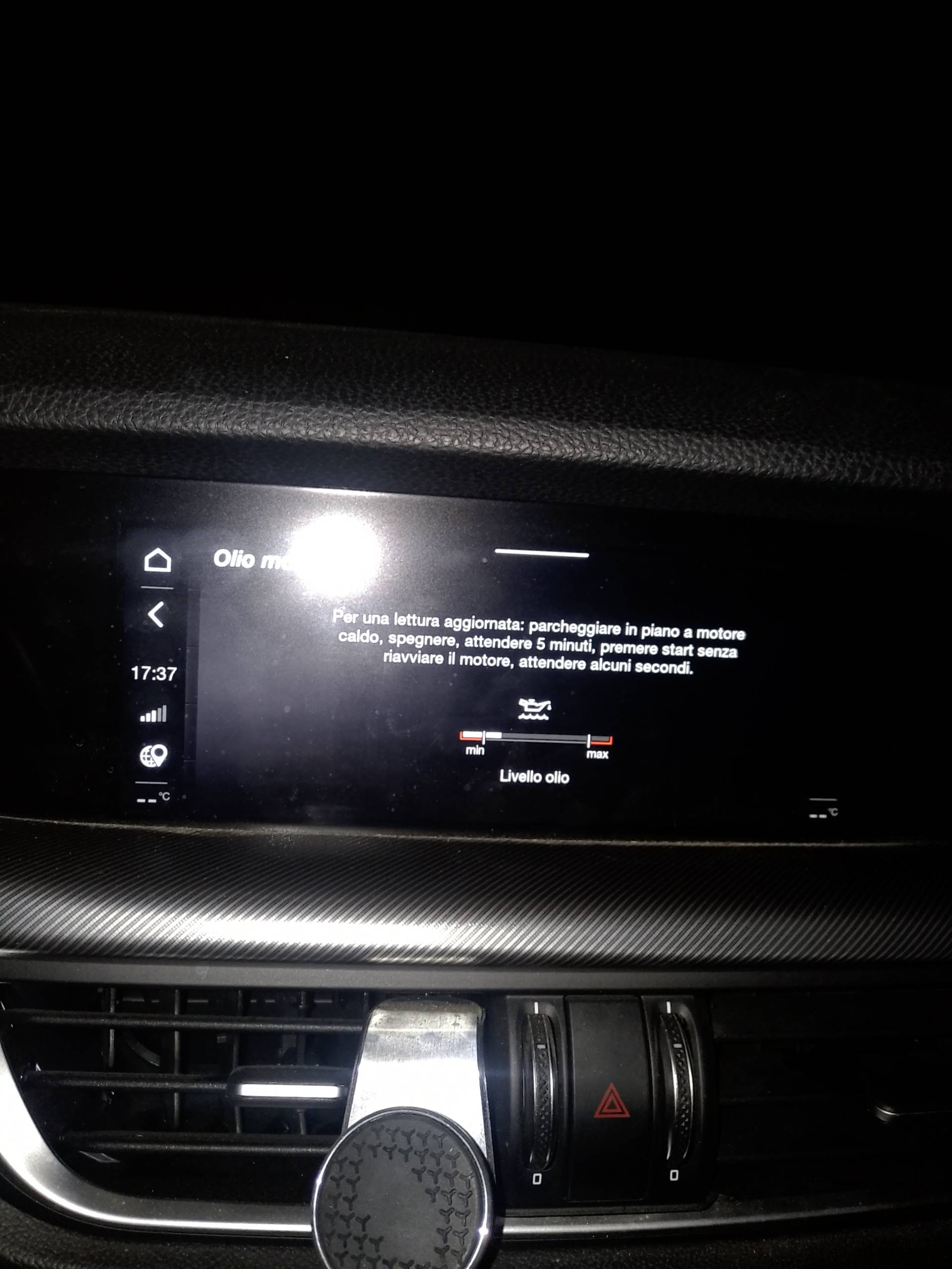

Ieri mi sono accorto che lasciando acceso il quadro a motore spento dopo 10 minuti la segnalazione indica un quarto sopra il minimo salvo poi tornare al massimo appena si mette in moto il motore.
La segnalazione di quando effettuare il prossimo tagliando è stata aggiornata correttamente.....sapete se l'indicazione del livello necessità di una procedura di reset particolare?
Grazie
Dimenticavo.....vi allego foto delle indicazioni discordanti

L’indicazione della prima foto è perfetta. Deve sempre asserte con l’ultima tacca spenta il livello

e la seconda preoccupante...

Ciao. Il segnalatore da sempre livello olio massimo....a meno che lo si lasci acceso 10 minuti e allora da sopra il minimo...... comunque poi p2455 e p2463 fatto rigenerazione forzata e ora mi è apparso p2213......va bè che siamo a Natale ma l'affidabilità di questa macchina è peggiore di quella delle luci cinesi ad intermittenza ....non ho parole
#6
Credo tu abbia seri problemi di intasamento fuliggine/morchie. (Collettore, Dpf, Fap, Egr, Map)
P2213 Sensore Nox - bancata 2
P2455 Sensore pressione filtro diesel
P2463 Accomulo eccessivo particolato
