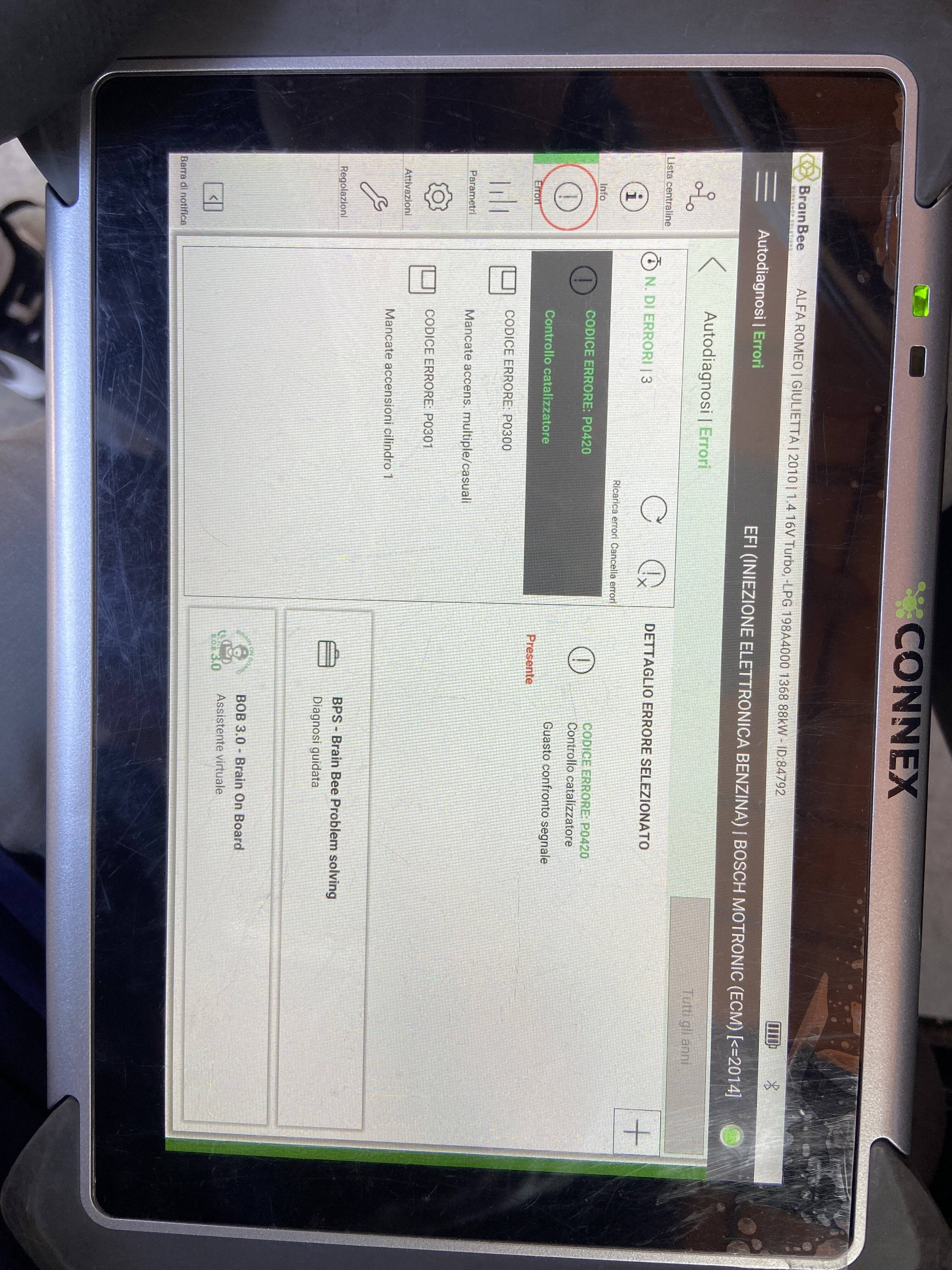

Buongiorno,
ieri ho fatto diagnosi tramite OBD e mi sono risultati i seguenti errori:
P0420
P0300
P0301 mancate accensioni
ho cambiato candele, sono passato a controllare bobine e iniettori ma nulla.
cosa potrebbero essere?
Grazie in anticipo

Una domanda... li hai cancellati e si sono ripresentati pari pari?
sisi questa cosa va avanti da un po’
non riesco a risolvere
Ho fatto anche diagnosi con Ecusystem e mi dava errore nella fase motore, ho rifatto distribuzione e fase in officina Alfa romeo ma comunque mi segnava che i gradi di sfasatura variavano da 1 a 5.
Ho quindi pensato fosse un errore di sensore, ho preceduto sostituendo il sensore albero a camme.
Vediamo se mi si ripresenta la spia
hai altri consigli?
