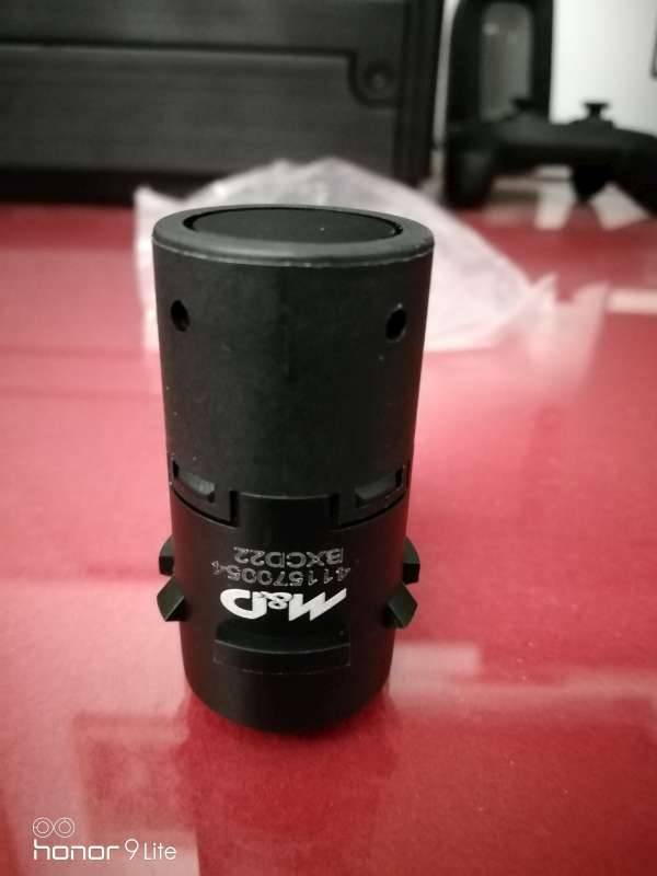

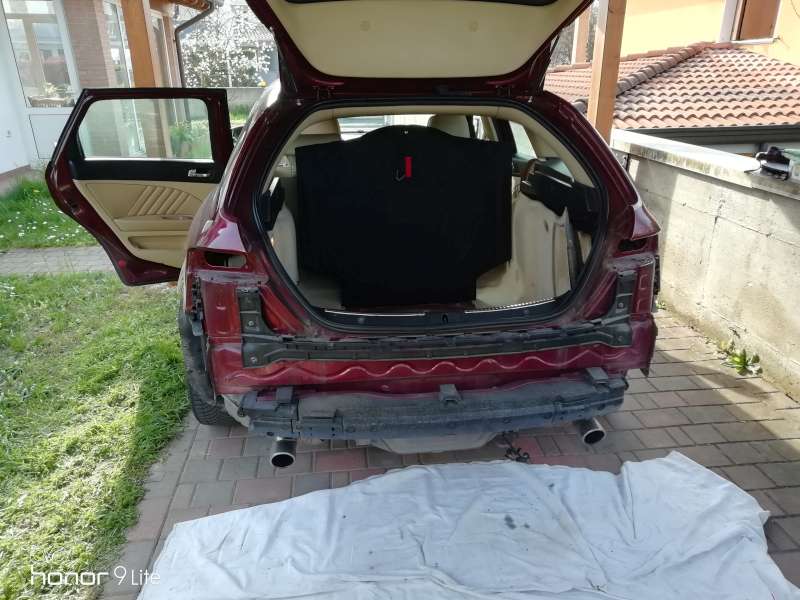

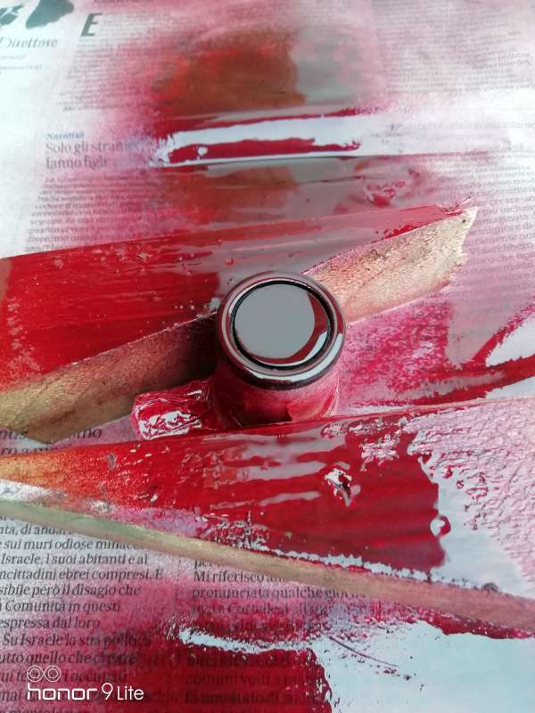

Salve a tutti,
alla fine ho risolto cambiando il sensore incriminato. Non è stato difficile ma la complicazione è data dal fatto
che bisogna smontare il paraurti, nel mio caso era il posteriore, e due viti che lo fissano sono sotto i fanali posteriori. Quindi bisogna smontare anche quelli e non è un lavoro molto agevole. Ci vuole pazienza!!
