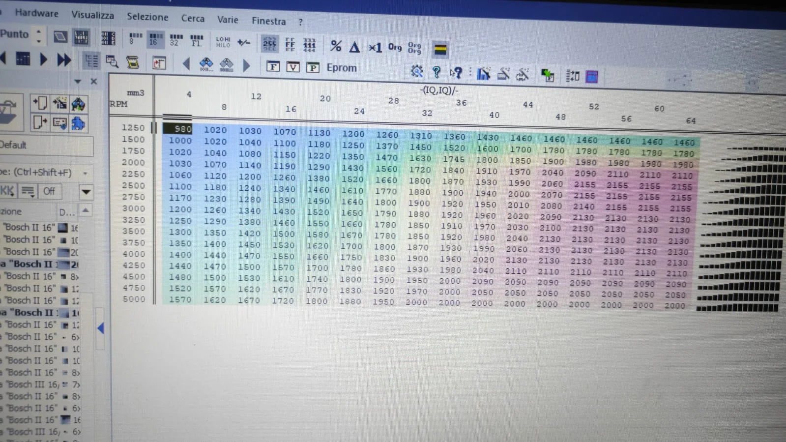

ciao,io faccio il meccanico,la macchina ovviamente prima l'ho controllata tutta,sono un maniaco,la metto tutti i fine settimana sul ponte e ci attacco sempre la diagnosi per controllare che sia tutto in regola,di conseguenza ti posso dire che funziona tutto senza alcun problema,è uscito questo intoppo solo quando mi sono rivolto al mio mappatore(avevo una 147 1.9 jtd 115cv con uno stage 3)sempre fatte da lui le mappe,mi ci servo in officina da lui,e di fatto lui non capiva da dove potesse provenire questi 2 bar e quel errore quando ha attaccato il computer per fare la mappa,per questo sto cercando di arrivare a capo della situazione(la macchina come ho già detto è tutta originale)

ciao,allora sinceramente in lettura non mi ha mai riscontrato nulla,solo quel errore checksum una volta attaccato il kess per appunto fare una lettura di centralina,una volta visto questo errore e letta,abbiamo notato quei parametri alti,questa è la foto

La 115CV ha la geo var elettronica, secondo me il problema può essere nella gestione della stessa...troppa pressione e va in
La 115CV ha la geo var elettronica, secondo me il problema può essere nella gestione della stessa...troppa pressione e va in protezione...
ciao,cosa intendi?perché sulla turbina ho il classico polmoncino col tubo
Ma quindi non ha la waste gate a controllo elettronico? Misura la pressione allora e vedi se l'anomalia è nell' eccesso di pressione...pulisci anche il sensore MAP vedi che succede
