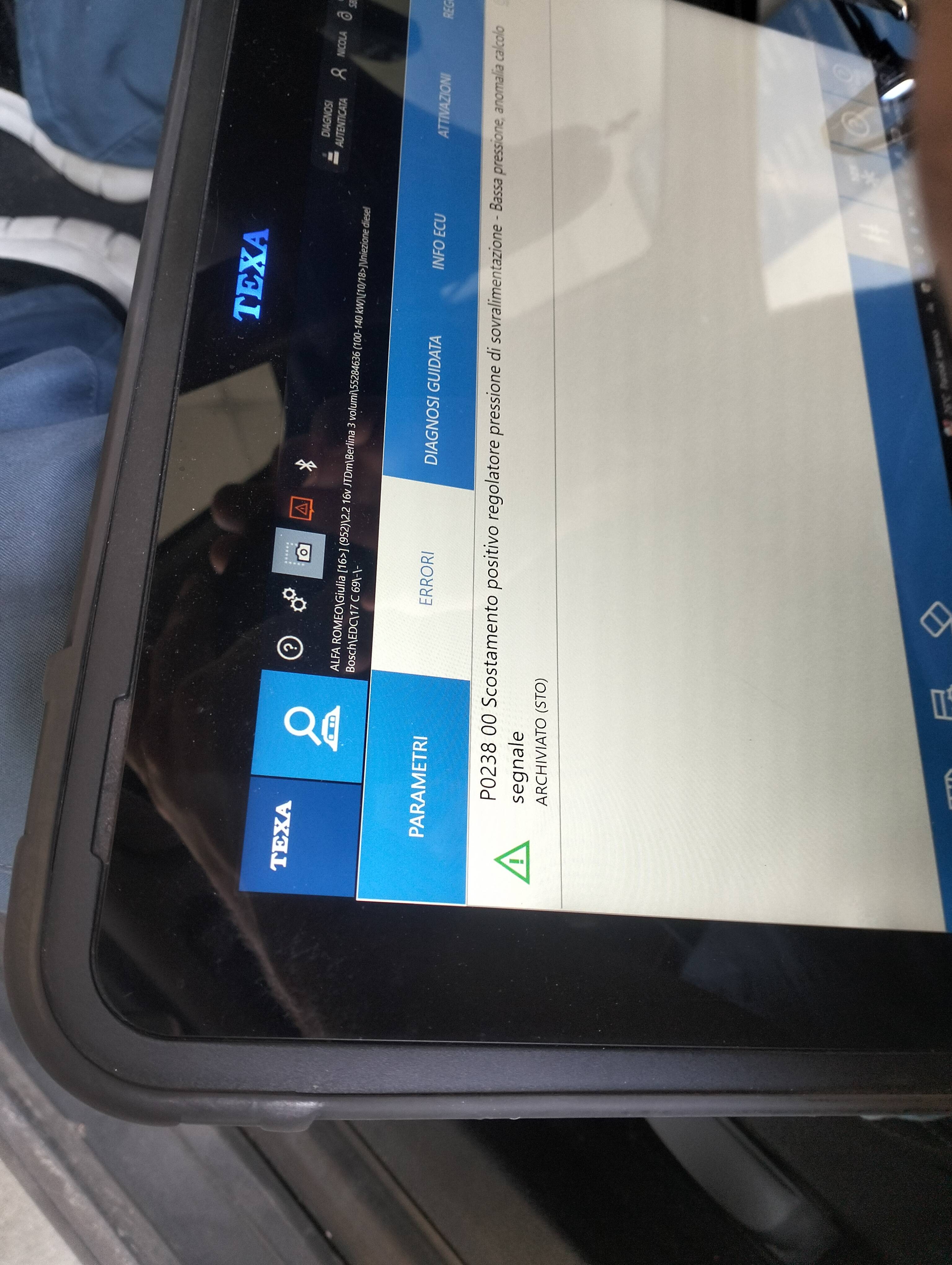

Buongiorno, da alcuni mesi ho questo problema alla macchina Giulia 2.2 diesel che si manifesta mentre vado ad andatura lenta.
Nella mia officina abbiamo provato a cambiare l' elettrovalvola che comunica con la turbina ma il problema continua a manifestarsi.
Prima di cambiare il turbo chiedo se qualcuno ha già avuto questo tipo di problematica e come è stato affrontato.
Chiedo anche per prezzi di turbo rigenerati o per ditte che li rigenerano e quanto può costare una rigenerazione di un turbo.

Sei riuscito a risolvere il problema?
