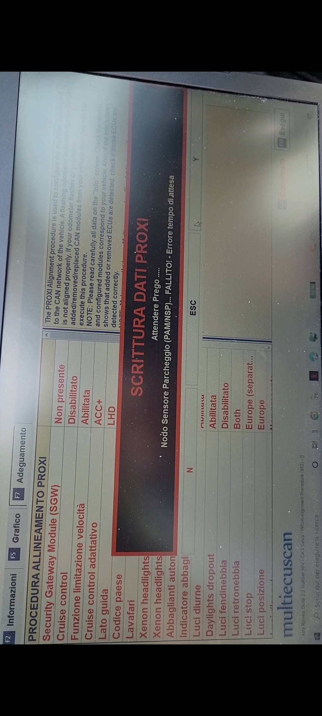

Buongiorno a tutti, vi pongo questo quesito.
Da poco ho installato i paddle sulla mia giulia 2018 2.2 at8.
Il sistema utilizzato per la diagnosi è il multiecuscan registrato versione 4.9 con strumento obdII elm327 con cavo multiecuscan originale.
Il problema è questo :
Nel momento in cui si va a selezionare palette al volante e abilitarle, una volta eseguito l'allineamento proxy, su ogni controllo delle centraline esce l'errore "errore tempo di attesa FALLITO".
Ora ho letto molte discussioni sul fatto della latenza e quant'altro, ma a quanto pare tutti i parametri sono inseriti in maniera corretta. Ho letto anche di questo famoso SGW inserito da febbraio 2018 ma su centralina mi da RIMOSSO e sul quadro strumento della diagnosi è NON PRESENTE.
Vi chiedo gentilmente di darci qualche consiglio.
Grazie mille.
Vi alleho alcune foto per farvi vedere al dettaglio gli errori

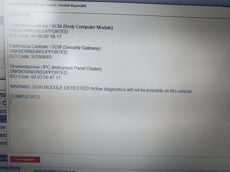

Fa una cosa: fai la scansione errori con il solo adattatore USB-ODB2, e poi guarda se te li lascia eliminare o no.
Se no hai l'SGW (come normale per una vettura del 2018 per altro)
Per altro durante la scansione è dove ti dice se c'è l'SGW:

Buongiorno a tutti, aggiornamento:
Scoperto che le 2018 hanno un blocco così complicato che neanche la diagnosi galileo riesce a codificare il tutto.
Alla fine grazie ad un mio amico che mi ha portato alla conoscienza giusta, siamo riuscito ad impostare il tutto con una diagnosi che non saprei minimamente dirvi il nome😅.
Prima di riuscire però mi ha detto che ha dovuto provare varie diagnosi originali alfa.
Detto ciò mi ha anche consigliato di non inserire mai più diagnosi che non superano l'sgw perchè ha trovato errori compromettenti tra il bodycomputer e la centralina.
Unico consiglio che vi posso dare se avete una giulia di quell'annata e superiore è quello di farla vedere direttamente da qualcuno che tratta solo alfa con varie possibilità di diagnosi originali.
Grazie dei consigli dati come sempre siete i migliori😁

Visualizza allegato 237247
Dove sei andato per trovare questa schermata di multiecuscan?
