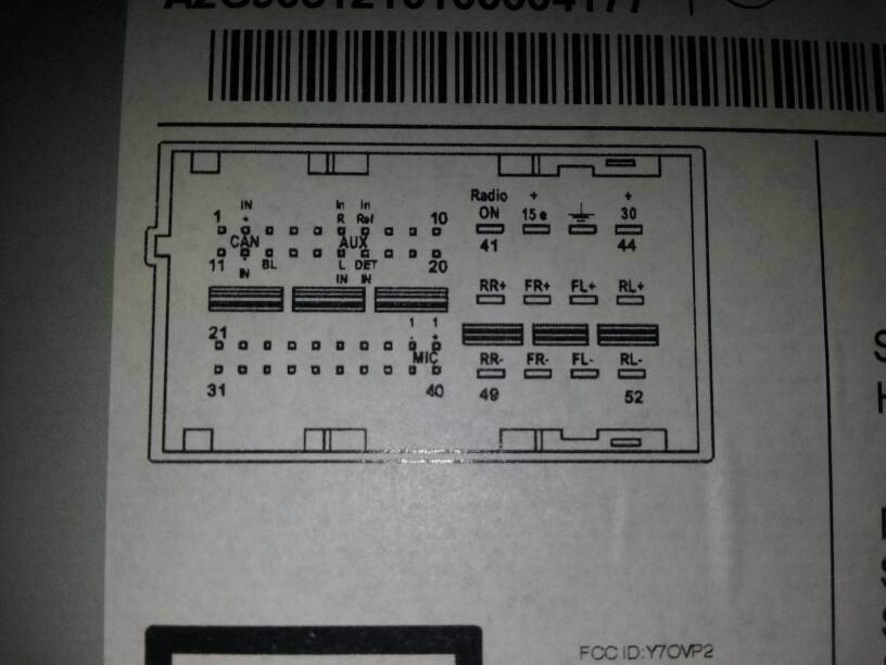

2 - Ho recuperato il microfono della vettura come visto in una guida su questo forum, ma durante le chiamate mi sentono malissimo, come se la voce avesse eco, qualcuno è riuscito nel recupero del microfono originale?

Ciao, io ho recuperato il microfono originale (partendo da una B Tech con ILX-702D-AR DI serie).
Nel tuo caso (con Uconnect) era presente il MIC PCB? In sostanza una piccola scheda dedicata.
In tal caso è sufficiente alimentarla, la connessione è microfono auto - > PCB - > 705D.

Io ho semplicemente seguito lo schema del connettore dello uconnect per creare un adattatore mini jack, e collegato l'adattatore all'ingresso microfonico dell'alpine.
Allego lo schema seguito.

Ciao,
Non ho sufficienti conoscenze per fornirti una risposta precisa, ma a mio avviso:
1)o l'autoradio di serie ha un amplificatore/filtro di segnale incorporato (in questo caso non ci fai niente)
2)ti manca l'alimentazione del microfono. Se vuoi prova a fare un check con lo schema che ho postato io. Non è detto che il tutto combaci.

Grazie ancora, dove trovo il tuo schema?
