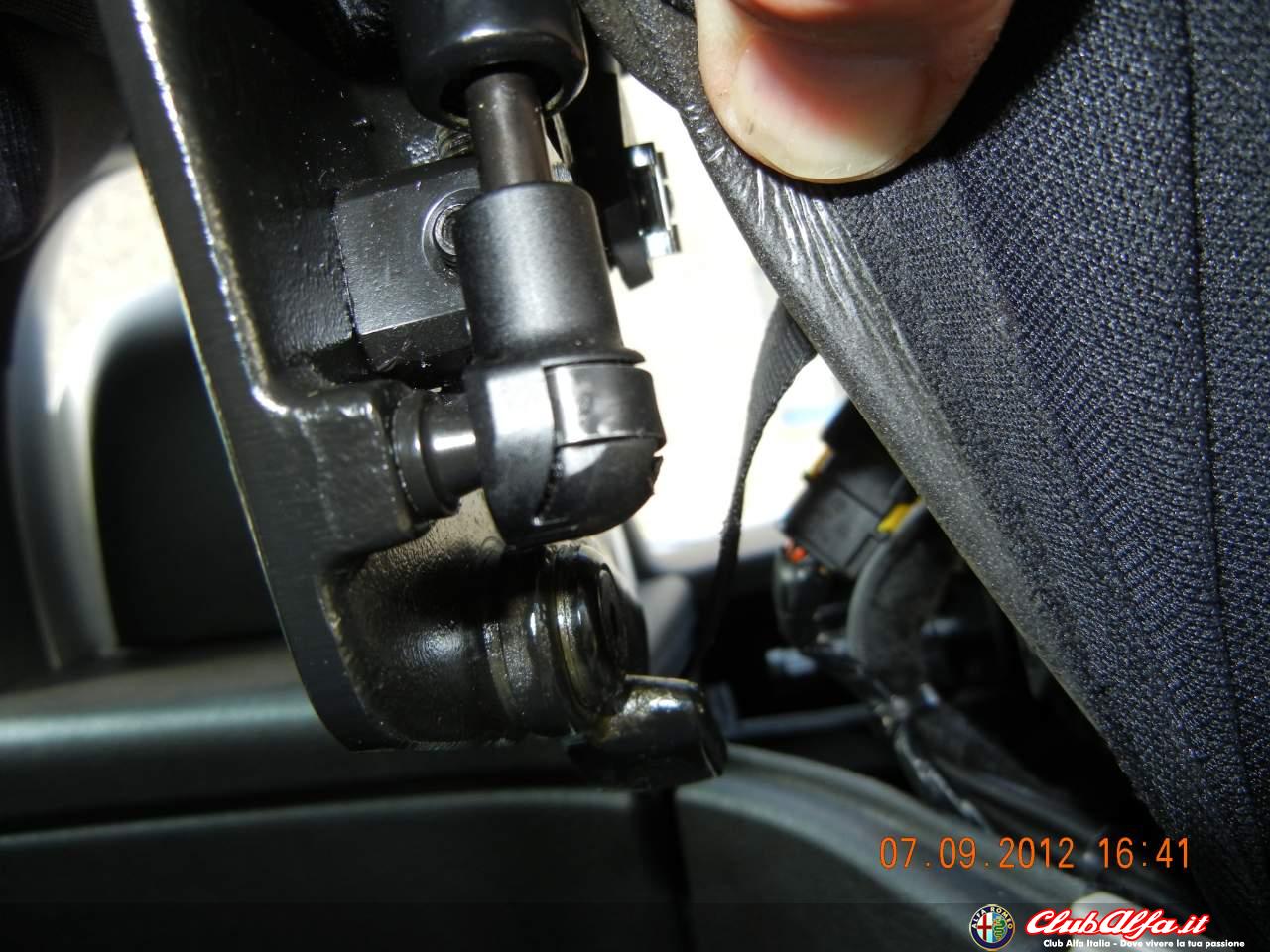

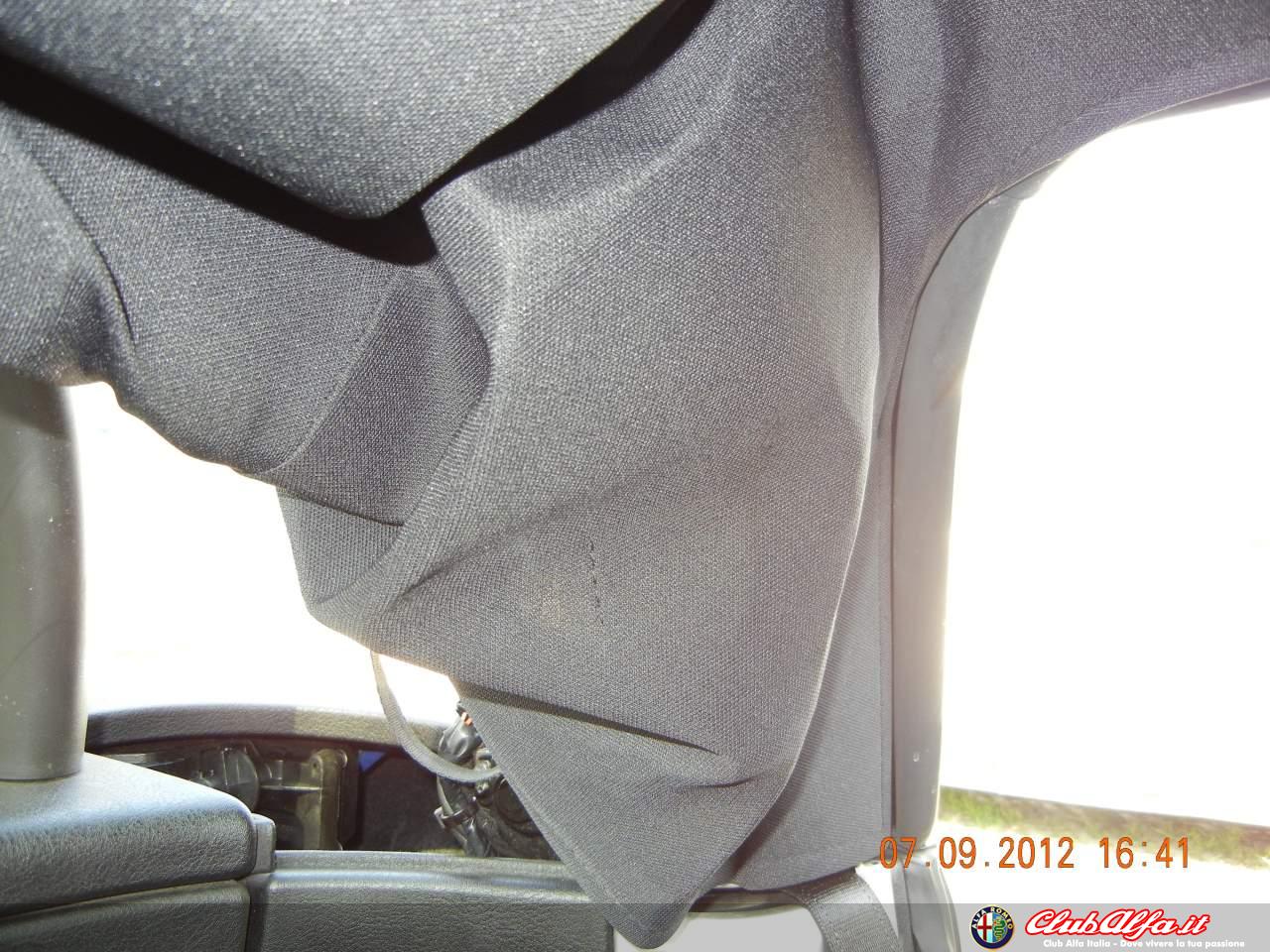

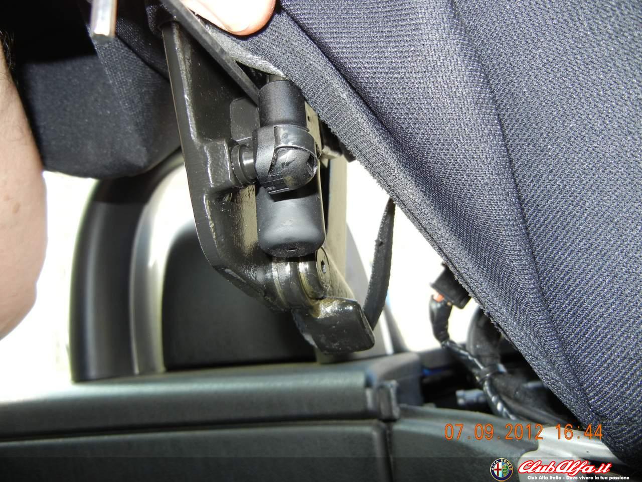

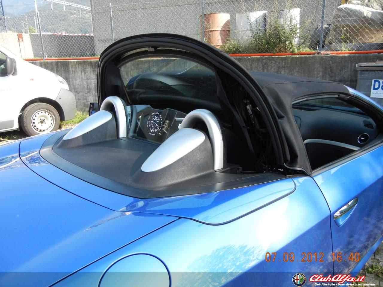

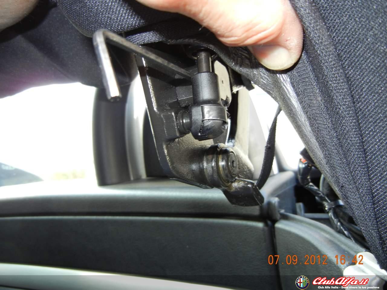

Buongiorno, c'è qualcuno che mi sa dire: Qual è o quali sono gli elementi che tengono la CAPOTE ben chiusa lato coda alla carrozzeria della macchina? Quando chiudo la capote tutto OK, ma al primo sbalzo la parte posteriore si alza di circa 1-2 cm. -
2° quesito) qualcuno ha già abbassato i ROLL-BAR per evitare che striscino sul lunotto di vetro (uno l'ho rotto)?
Grazie
Sylvius
Ciao non si devono abbassare i Roolbar ma sostituire i 4 pistoncini che sono scarichi e risolvi il problema io sono un riparatore e fornisco sia i pistoncini che gli ingranaggi dei flap poiché i ricambi in alfa non si trovano per info guardate su eBay e mi trovate sia come ingranaggi e sia come pistoncini
