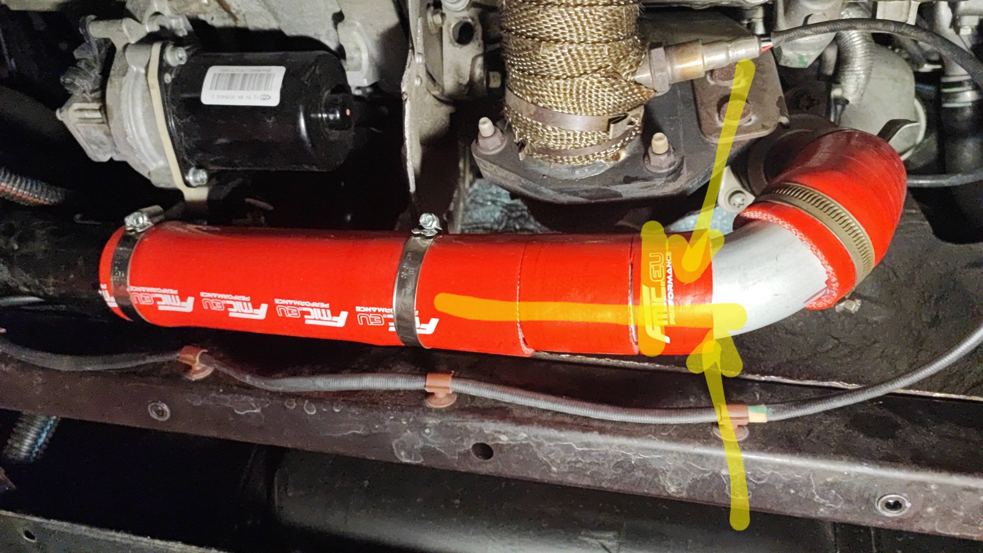

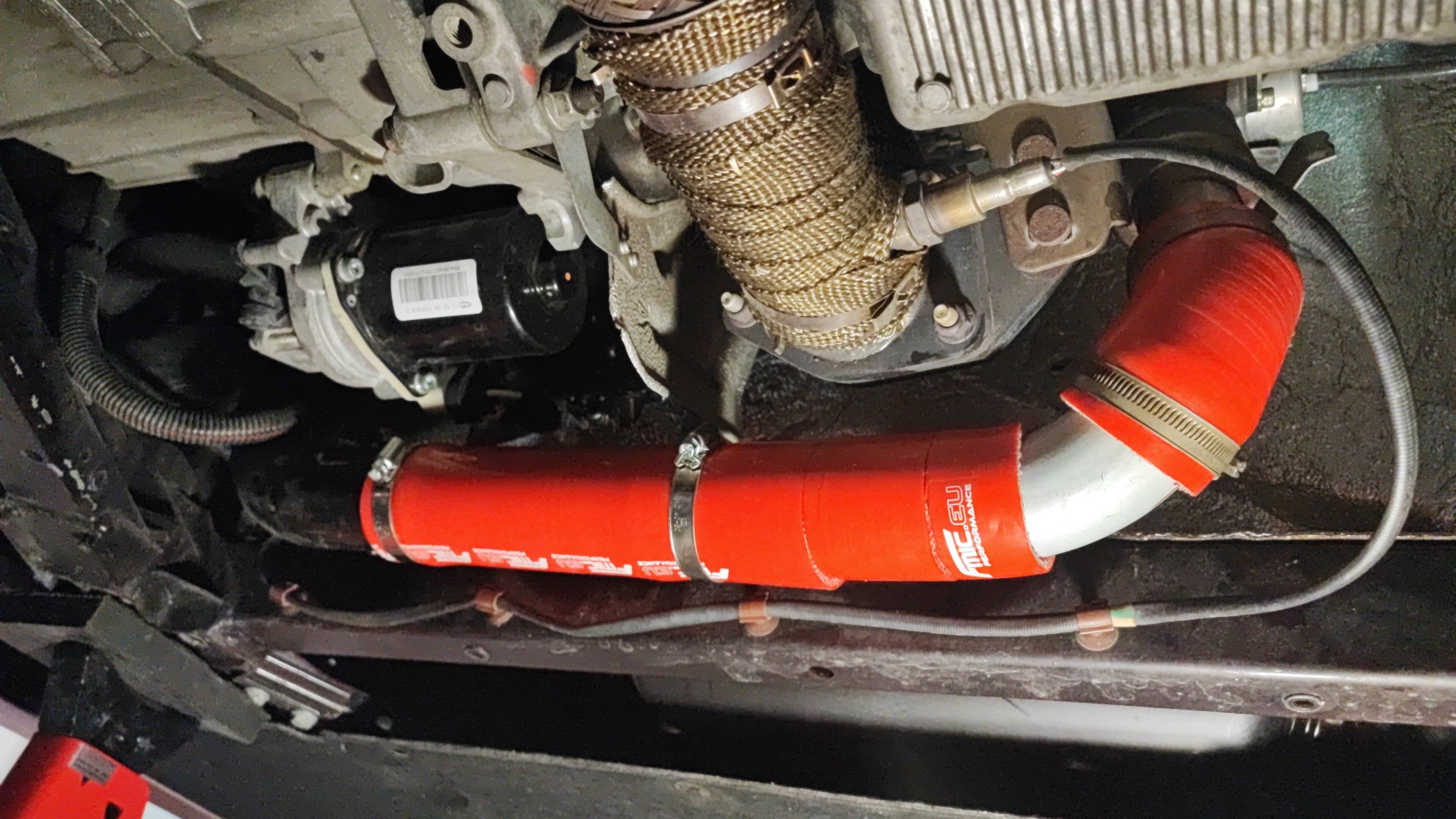

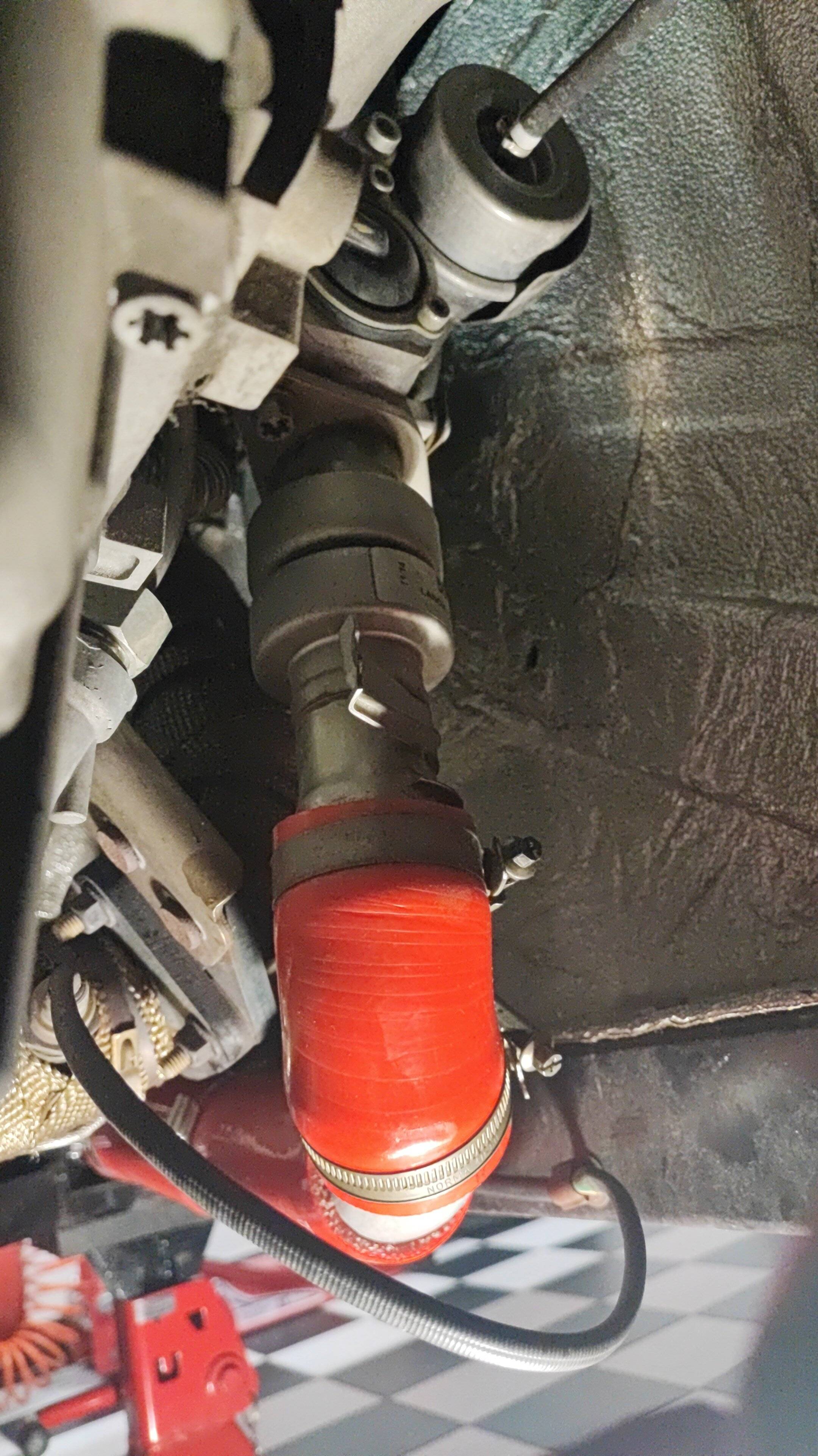

Ragazzi bentrovati,
Tubo sostituito ma purtroppo non è cambiato nulla, ancora va in errore P0101 e P1172...altri suggerimenti?
In caro saluto, grazie!

Ma il tubo rigido di alluminio prosegue dritto all'interno del tubo rosso in silicone?
Come mai qui non c'è la fascetta?

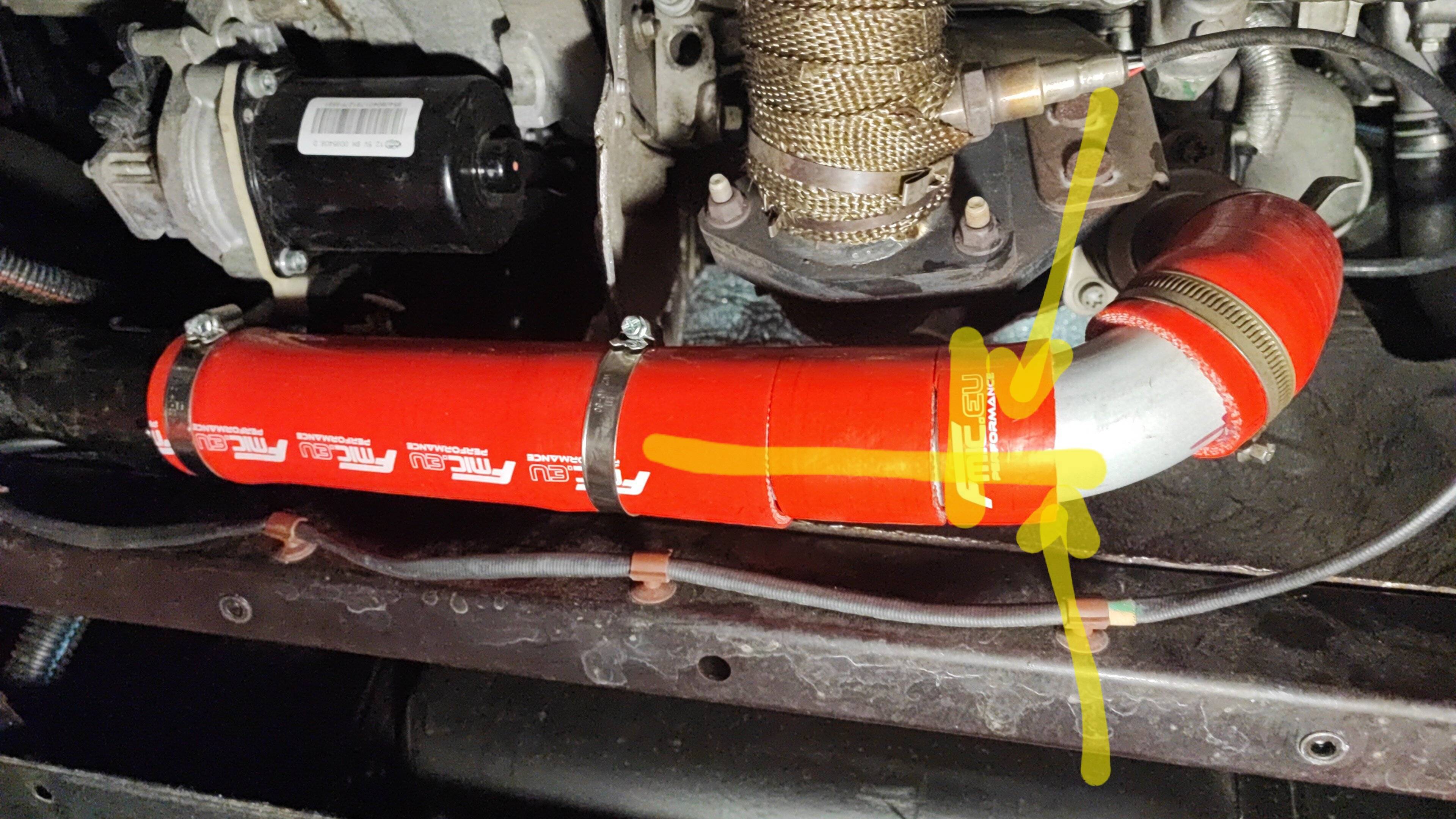

#24
Visualizza allegato 274783
Avevo del tubo siliconico in più e lo inserito intorno al tubo per proteggere dal calore dello scarico anche se ha una distanza di 6 cm... è solo una "protezione per il tubo in alluminio...
