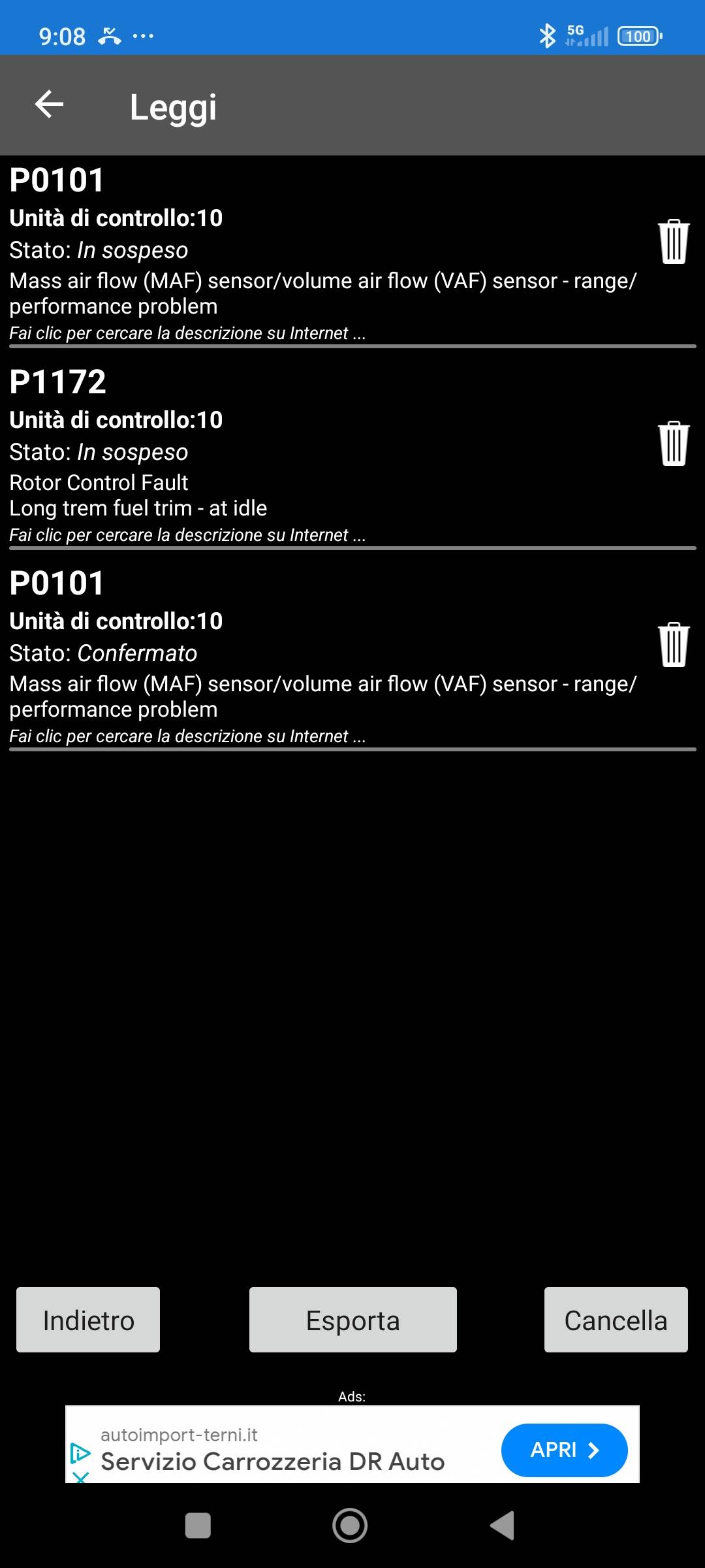

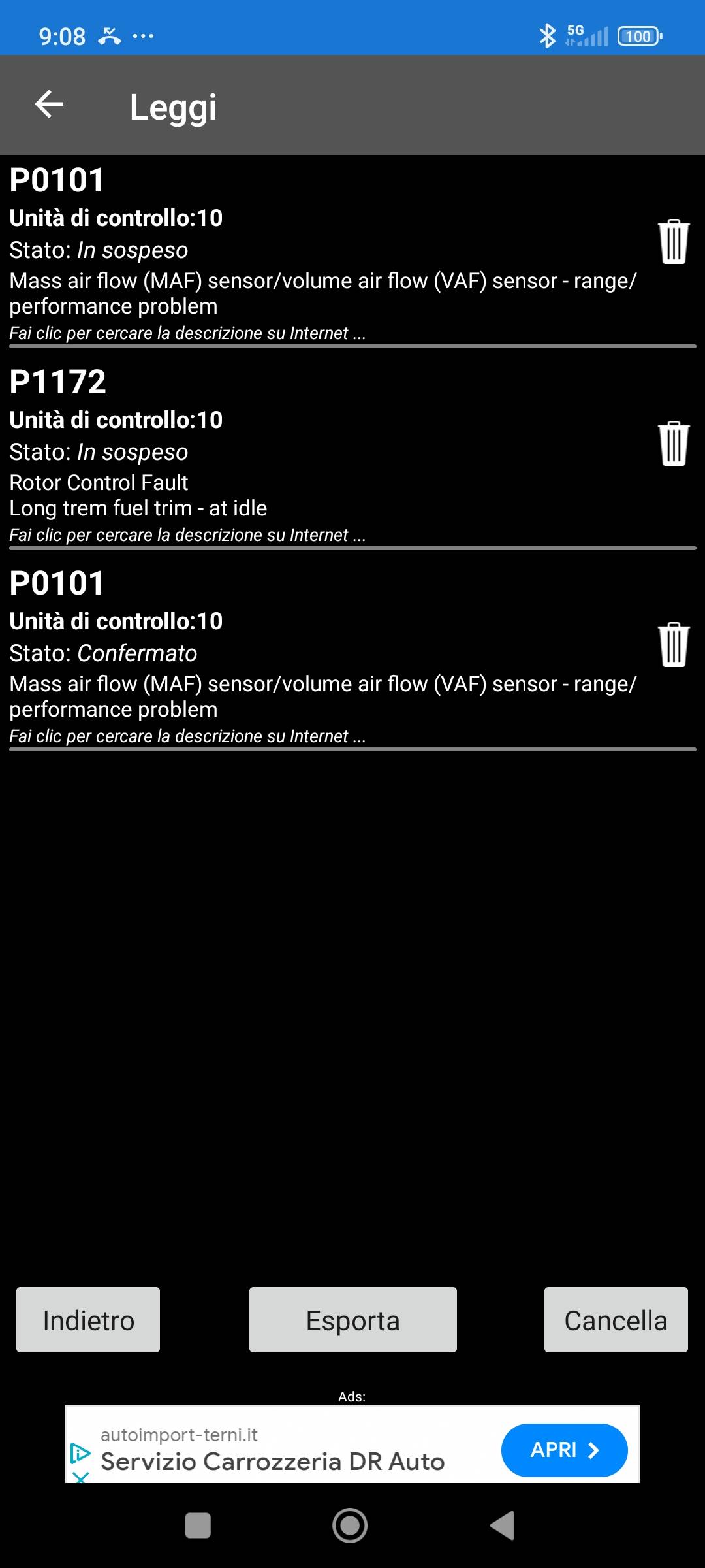

Bentrovati a tutti, poi hai risolto il problema,io ho lo stesso inconveniente sulla mia 4c, P0101 e P1172, ho già sostituito il debimetro con uno nuovo ma niente... grazie dei consigli in anticipo!

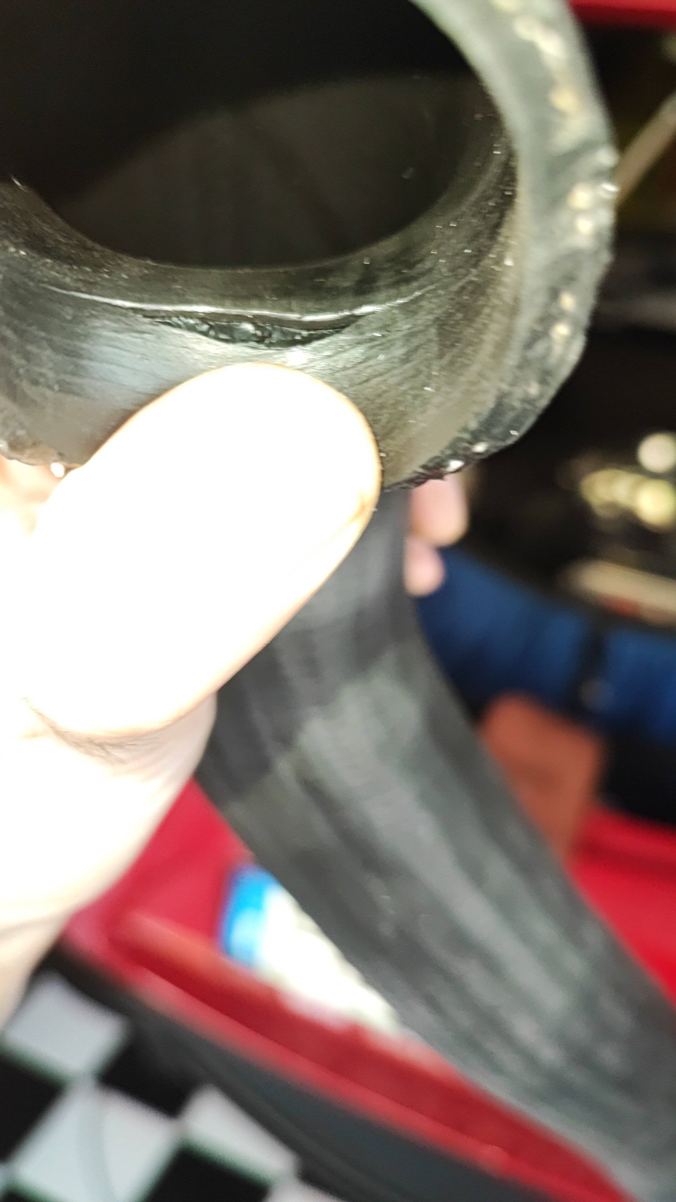

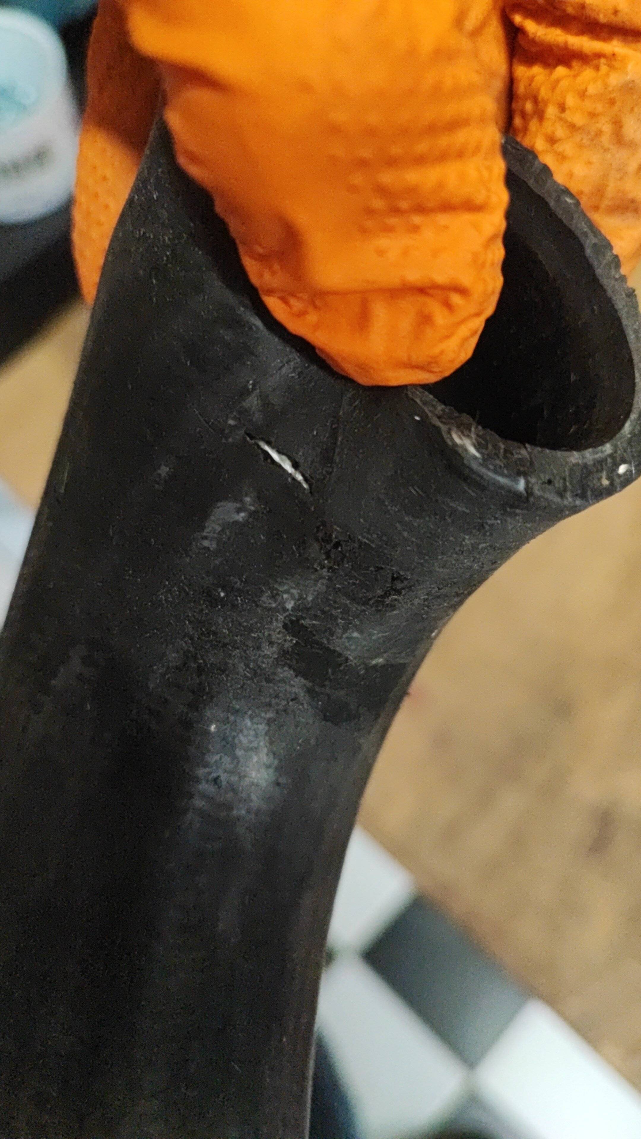

Che è proprio quello il bandolo della matassa. Basta anche solamente una microlacerazione per far passare aria non misurata dai sensori. E quel manicotto sai come si torce o si gonfia quando va in pressione? Conviene metterli in silicone o addirittura in acciaio con dei piccoli segmenti di giunzione in silicone.
