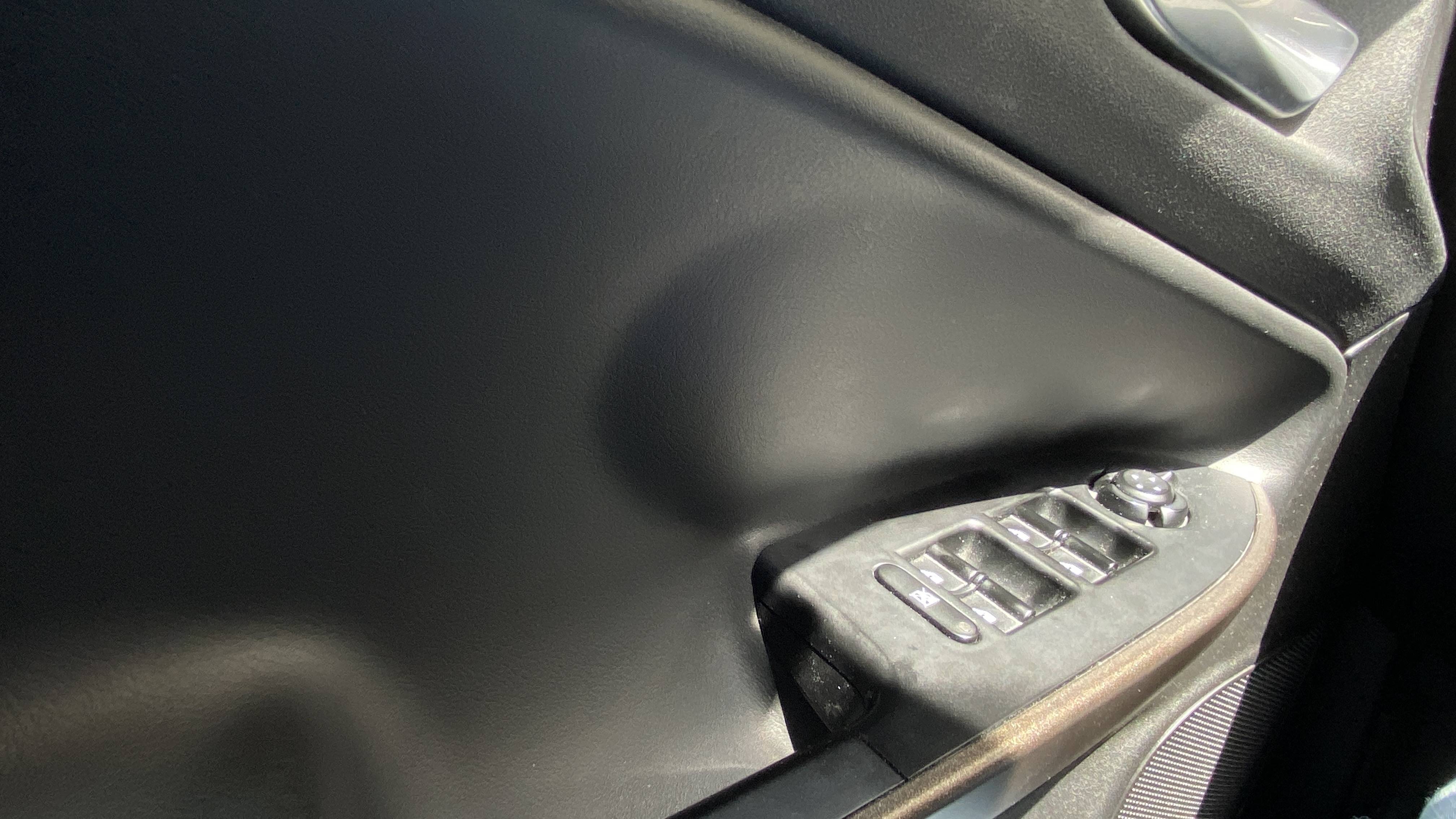

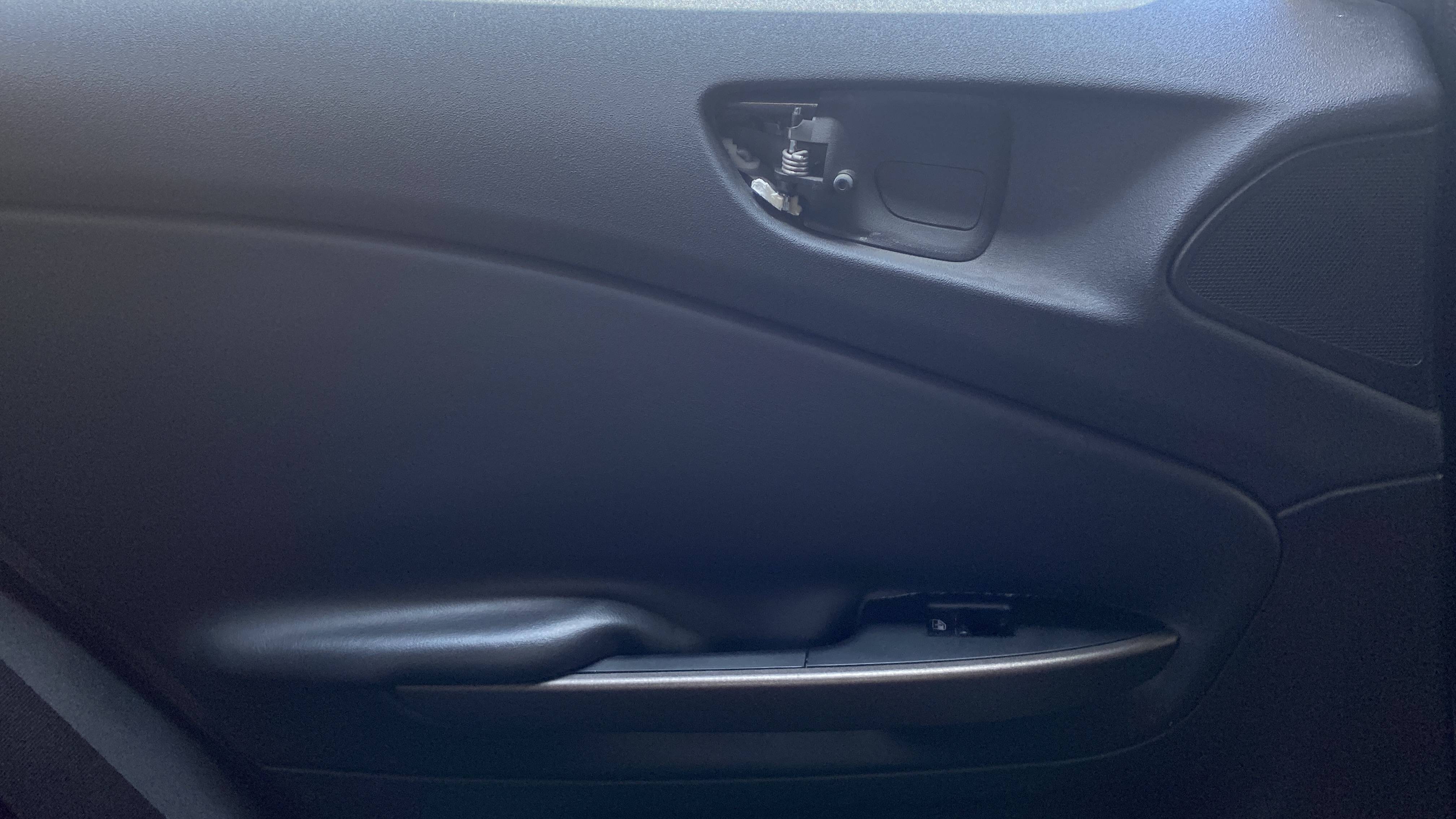

- Rottura maniglia apri porta posteriore sx

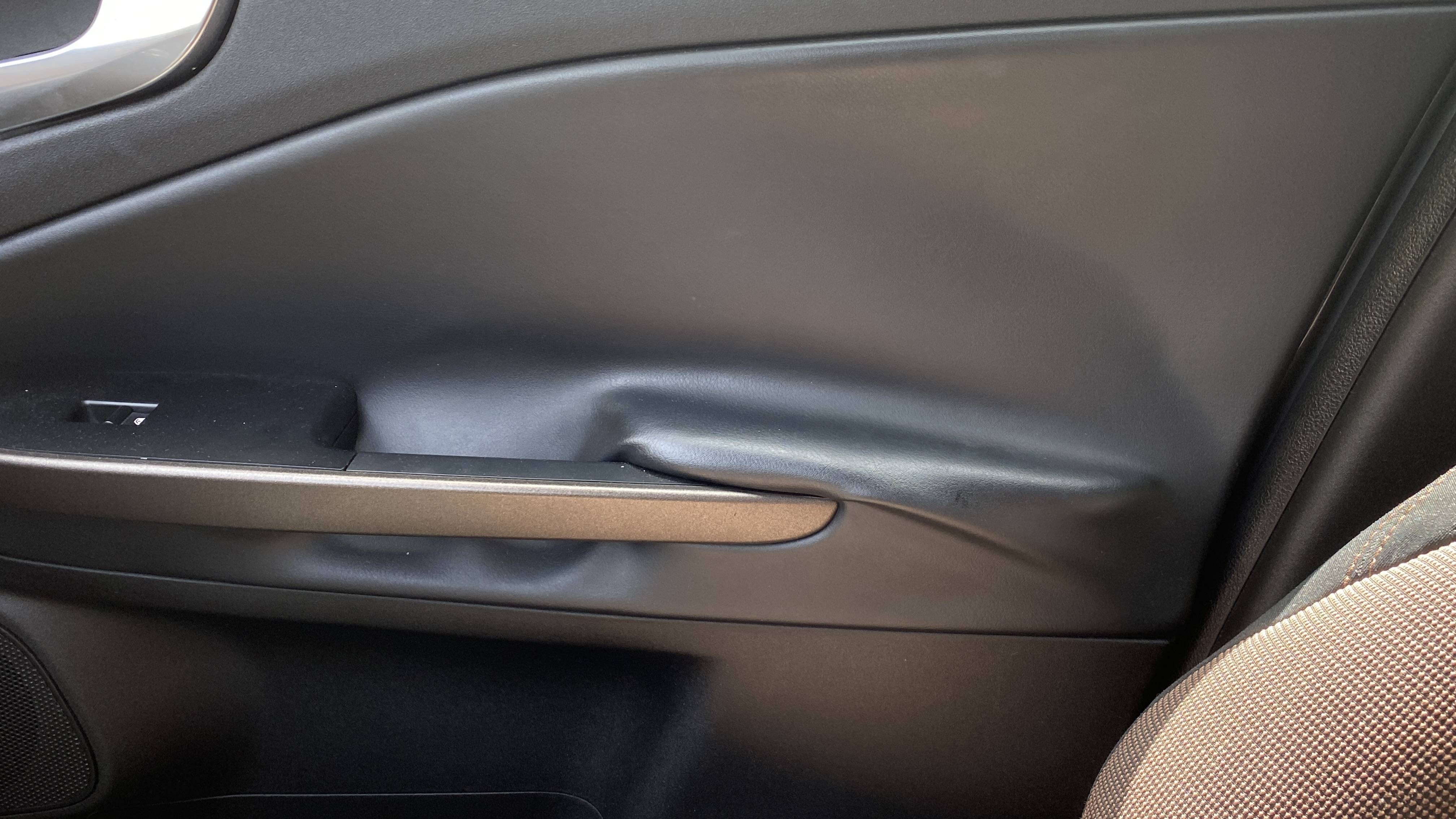

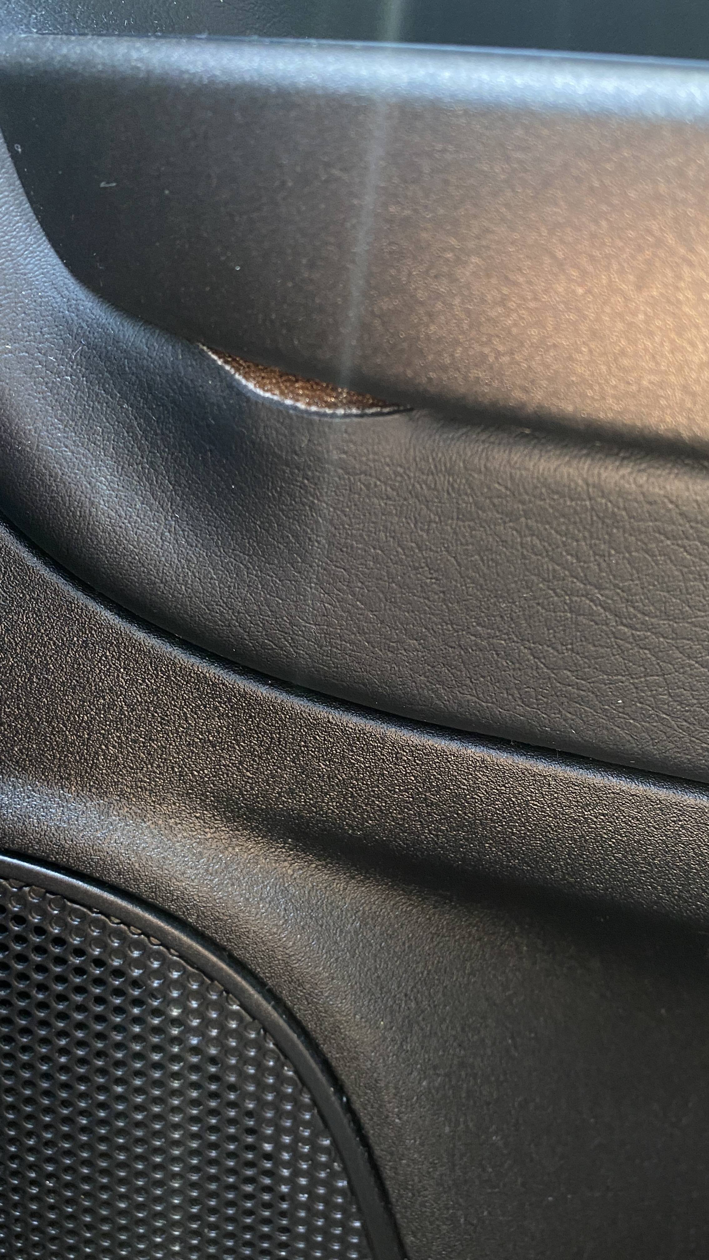

- Scollatura rivestimento simil pelle pannelli su tutte le porte interne

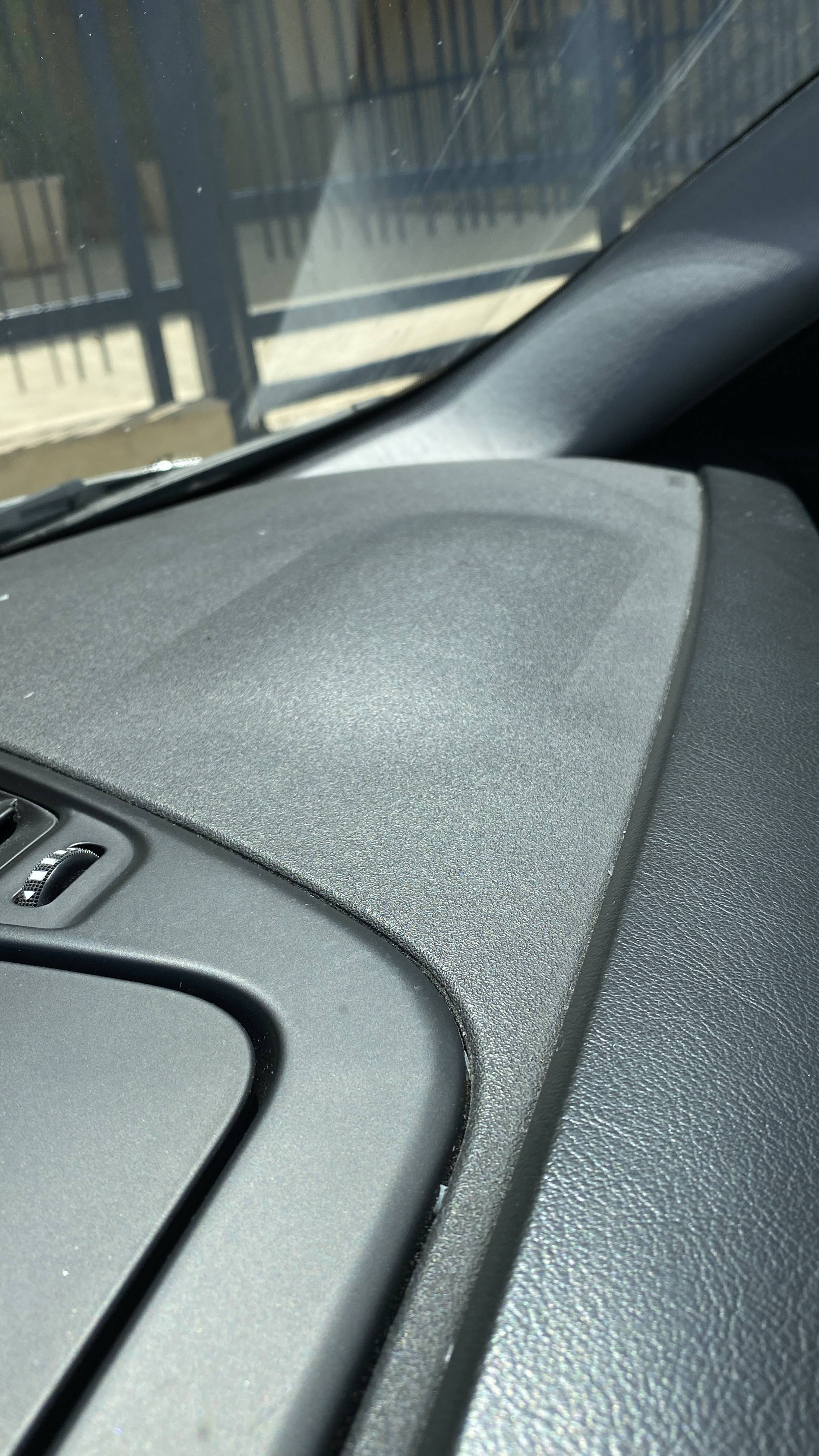

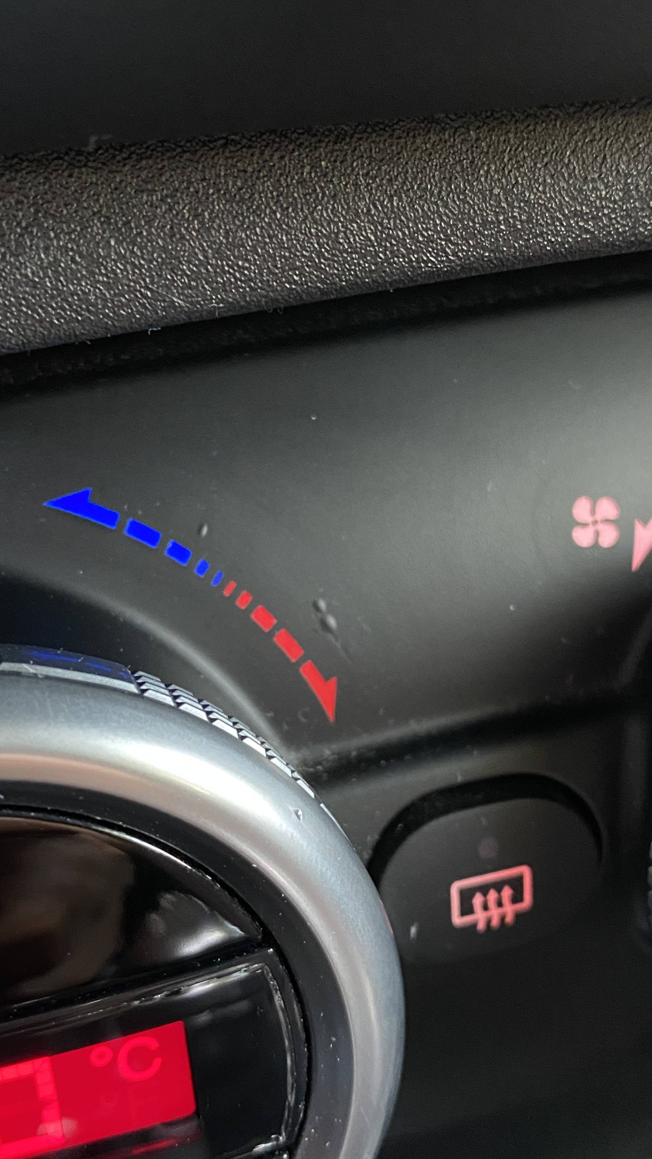

- Rigonfiamento pannello plancia condizionatore
Puó una vettura di 21000€ avere una qualità costruttiva così scarsa???

Mai avuta una serie di inconvenienti del genere in 200.000 km su Giulietta. Non voglio minimizzare o giustificare ma buona parte POTREBBERO essere causati da errato utilizzo della vettura. Ad esempio auto posteggiata sempre sotto il sole, utilizzo dei comandi e maniglie con mani contaminate da profumi/creme/repellenti ecc., prodotti agressivi utilizzati per la pulizia interni... Perchè cose del genere le ho viste anche su Audi, così per dire...

Divertente. Nelle foto a segnalazione dei danni estetici sono evidenziati degradi alle vernici soft feeling quasi certamente causati da contaminazione chimica. Il degrado nel tempo di queste finiture in genere si evidenzia con una marcata appicicosità della vernice. Vero che può sembrare una cosa strana ma la maggior parte delle volte accade proprio così e il proprietario afferma "ma io sulle mani non ho mai messo nulla" e poi scopri che è stata portata n volte al lavaggio e lasciata li, oppure in officine artigianali. Mettetevi l'Autan e poi, se ne avete il coraggio impugnate il volante o premete i tasti dei comandi.

Nulla di tutto ciò purtroppo. E dico purtroppo perché sarebbe una spiegazione. La macchina sta sotto il sole ma non credo che giustifichi questa fragilità delle plastiche. Sempre 21000€ di macchina ho comprato. Con la GP non ho mai avuto questi problemi e l’ho tolta dopo 12 anni solo perché avevo bisogno di un diesel
