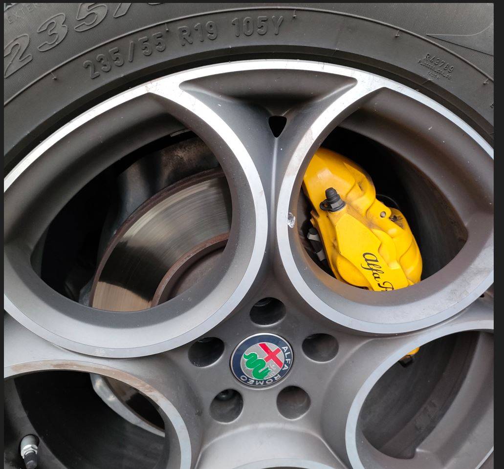

Salve, anche la mia Stelvio parcheggiando e frenando a bassissima velocità emette a volte un rumore proveniente dai freni anteriori; Penso si tratti di attriti irregolari tra pasticche e dischi ; pulendo i dischi , sgrassandoli, il rumore sparisce, ma dopo un sufficiente utilizzo ricompare. Ho attribuito il fenomeno alle pasticche montate che lubrificano forse troppo la superficie d'attrito. Possibile che sostituendo le pasticche con altre il fenomeno sparisca. Io al momento aspetto a sostituirle perchè la frenata è efficace in tutte le condizioni potente e sicura. Sono arrivato a 54000 chilometri. Vettura Splendida !! Allego foto del disco

Salve,
ho fatto un'altro test a riprova che è un problema di pulizia dei dischi; il cambio automatico scalando le marce e quindi attivando il freno motore fa lavorare poco i dischi e questo può spiegare una non sufficiente pulizia degli stessi con la comparsa dello "stridolio" quando la vettura sta per fermarsi dolcemente. Ho volutamente fatto qualche discesa (non eccessivamente lunga - Attenzione !!) senza freno motore (basta spostare la leva in N per circa un secondo ed il cambio va in folle); questo ha fatto lavorare abbastanza i freni che si sono "ripuliti". Esito lo "stridolio" si è praticamente annullato.
