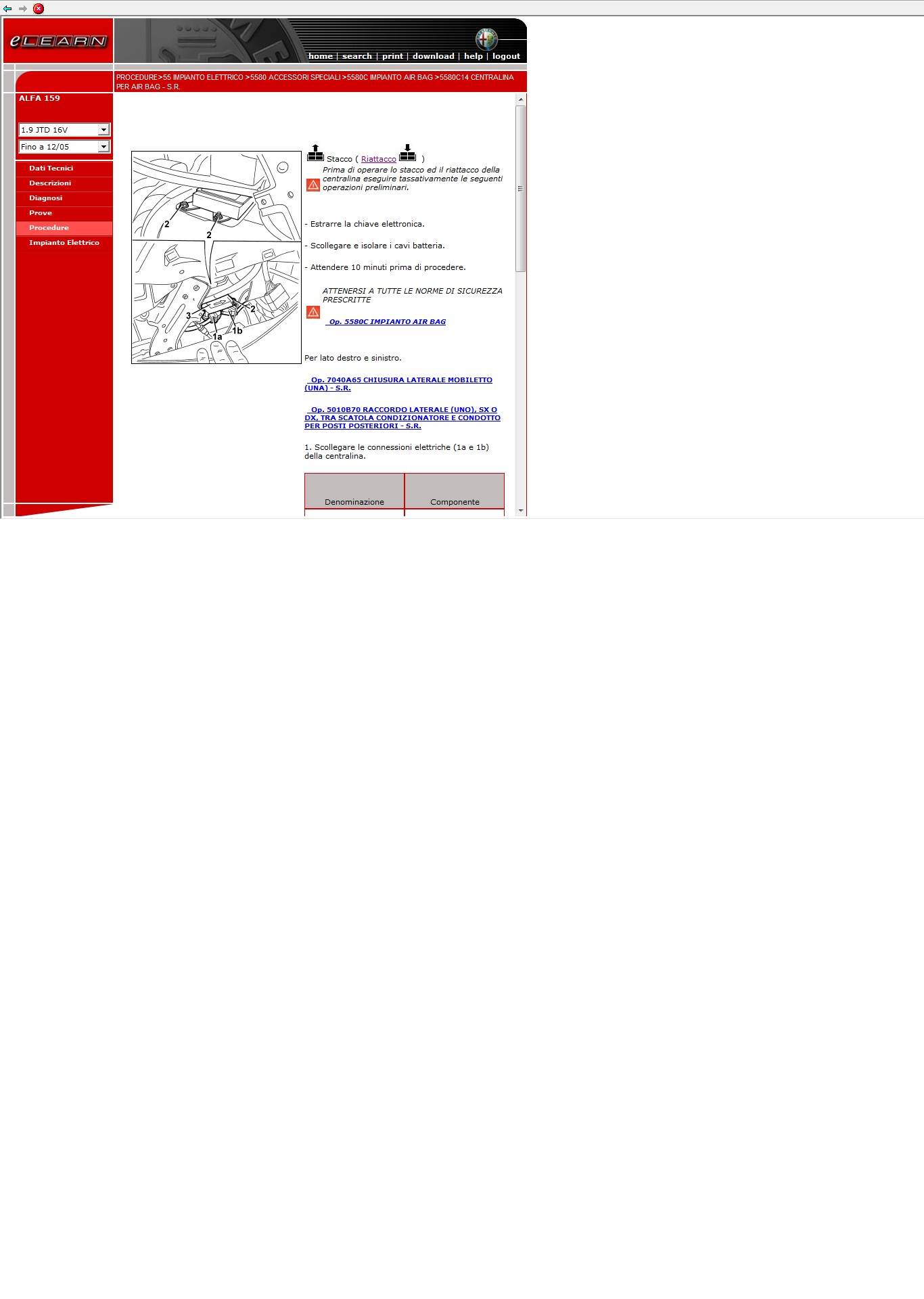

Buongiorno qualcuno mi può aiutare come viene smontata il centralino di airbag su alfa romeo 159 110kw. Perche ho problemi e devo cambiare. Grazie
