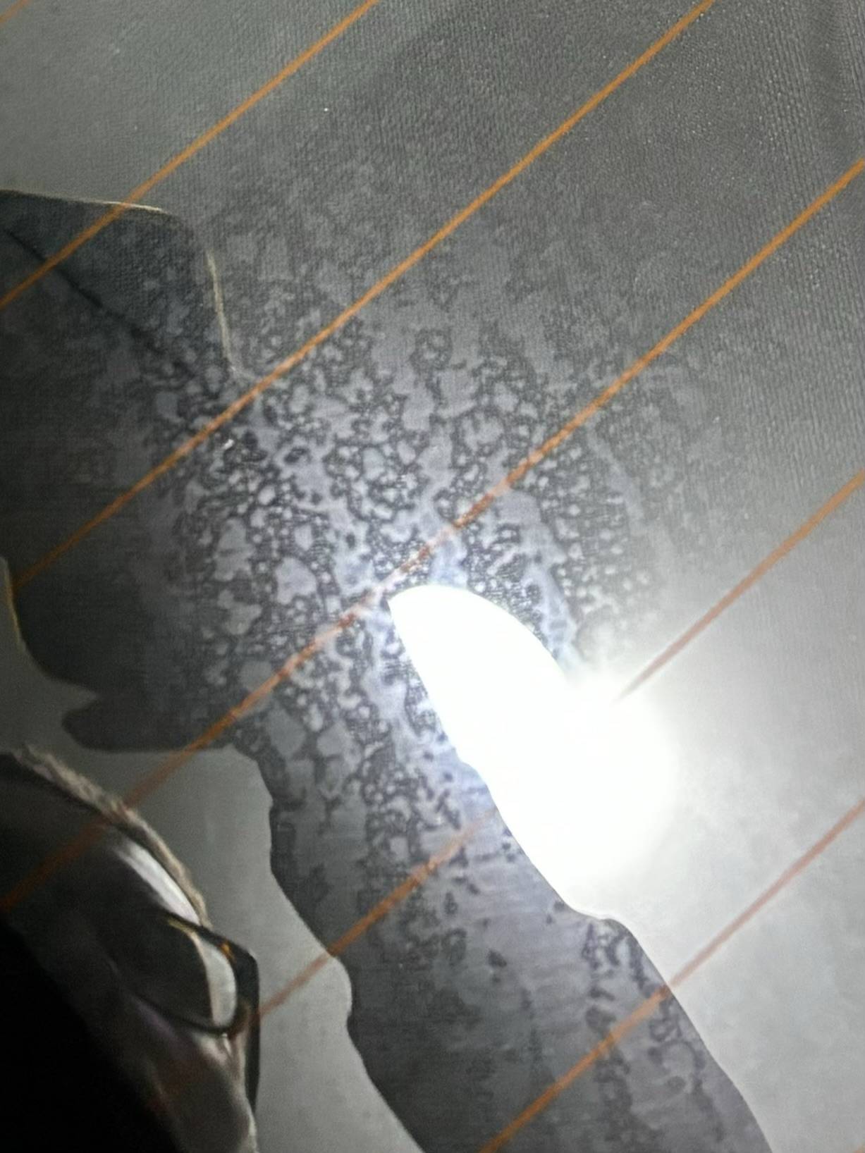

Buonasera,
Vedete questi aloni/ macchioline nel vetro?
Una volta erroneamente ho messo della cera per lucidare la carrozzeria nel vetro pensando di renderli piu lucidi e per far scivolare l’acqua.
Si lo so che sono un cog***ne, mi auto insulto 😂.
Voi credete che sia per la cera che si sono formati?
In tal caso avete qualche rimedio?
Ho letto su internet di pulirli con l’alcol isopropilico (che è buoni per levare anche i residui di colla di adesivi).
Altrimenti con uno sgrassatore per casa?
Grazie in anticipo.
    180 KB · Visualizzazioni: 79
Se vuoi fare un lavoro eccellente devi lucidarli con polisc all’ossido di cerio.
Lo faccio ogni volta che metto le spazzole nuove. Il parabrezza si decontamina diventando molto lucido e liscio. Quindi le spazzole lavorano in maniera più silenziosa ed efficace

Prima di applicare questi prodotti, è sempre consigliato decontaminare il parabrezza con il polish all’ossido di cerio.
Io personalmente faccio solo la decontaminazione perché non mi piace l’effetto dei trattamenti idrorepellenti sul parabrezza. Lo faccio solo sui vetri laterali per avere una buona visibilità anche negli specchietti
