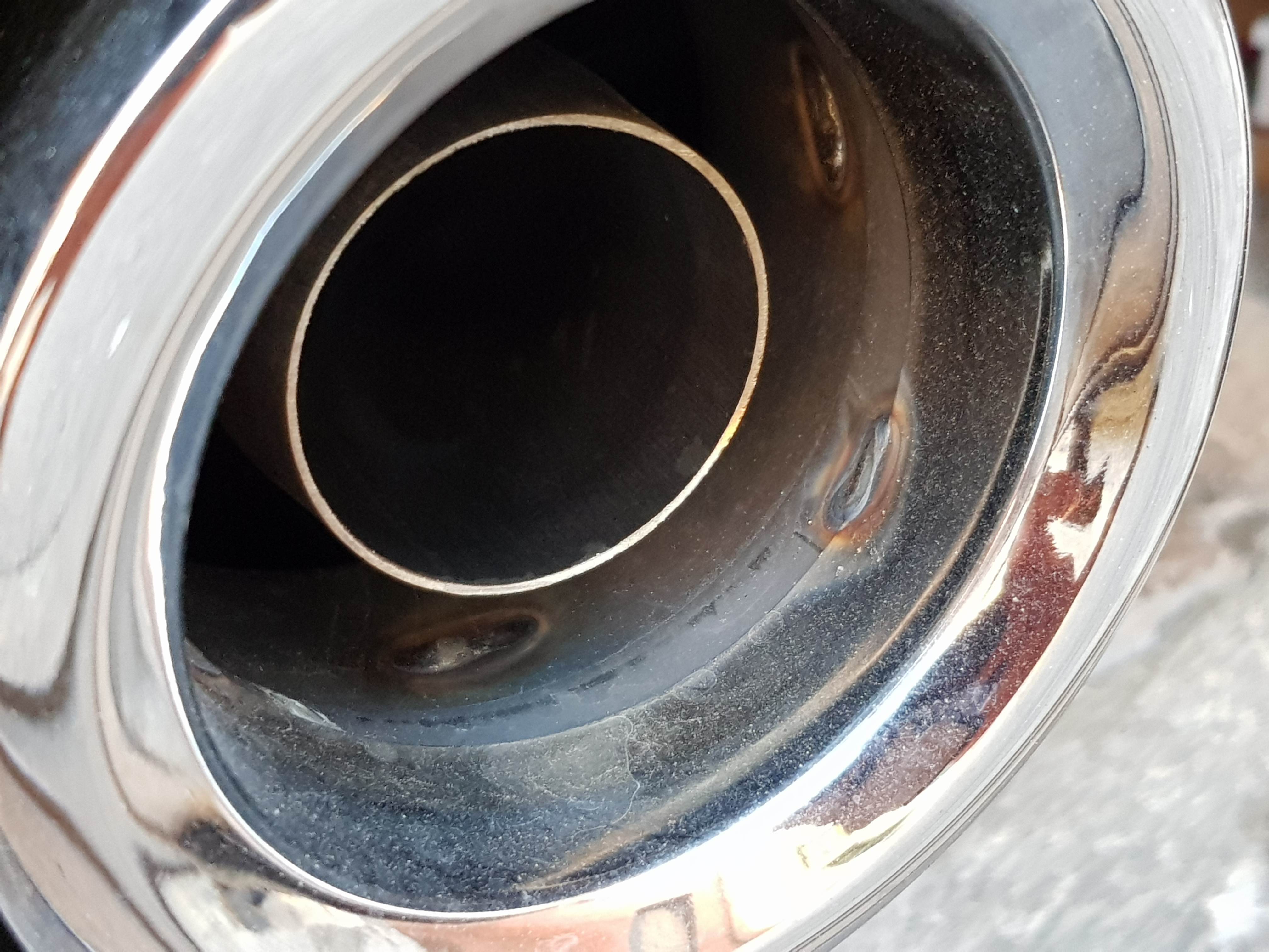

Ho ritirato da pochi giorni una benzina 280cv con cui ho percorso meno di 200 km. Ho notato che sui finti terminali cromati dove ci sono le saldature degli ancoraggi sembra ci sia ruggine, o perlomeno la cromatura con la saldatura è diventata color ruggine. Ma col tempo rimane così o peggiora?

Comunque una finitura migliore ci stava...

Vedi che la finitura cromata è di ottima qualità. Quella che tu chiami ruggine non è altro che impurità. Puliscili, magari con il polish, e splenderanno. È chiaro che con il tempo si sporcheranno di nuovo....

Non dico che le cromatura è scarsa, dico che si vede chiaramente che l'alone rosso è dove c'è la saldatura, e sembra ruggine, come in tutte le saldature le superfici vicine si modificano con il calore , e quindi potevano anche pensare di saldare in un punto più nascosto, intendevo questo come finitura. Proverò a pulirle comunque per vedere se spariscono gli aloni...

Ciao, anche a me sembra un impurità dovuta alla saldatura e non di ruggine formata successivamente . Io non toccherei niente ma tienila sottocchio .

non è ruggine ma alterazione termica del materiale conseguente alla saldatura (TIG). Lascialo così, non dovrebbe progredire. Nel caso andrebbe sostituito o fatto un decapaggio, ma chi lo fa lo deve fare bene, altrimenti ti corrode tutto il resto.

Ma in tutte le Stelvio è così? Nella vostra?

Evidentemente fare le cose fatte bene e’ difficile! Come in molte altre parti della carrozzeria la finitura e’ di basso livello...e anche questo caso conferma quanto siamo in molti a sostenere! Fattelo cambiare!
Lasciare le saldature a vista e ossidate con impurita’ e’ veramente segno di poca qualita’...orribile!
Spero Alfa cambi velocemente politica...si perde sui dettagli che su una macchina cosi’ a mio parere contano.

Anche sulla mia è così. Non sono impurità, ma viraggio cromatico dovuto allo stress termico della saldatura. Per me si vede appena. Se proprio vogliamo questionare credo siano peggio i due terminali che spuntano.
